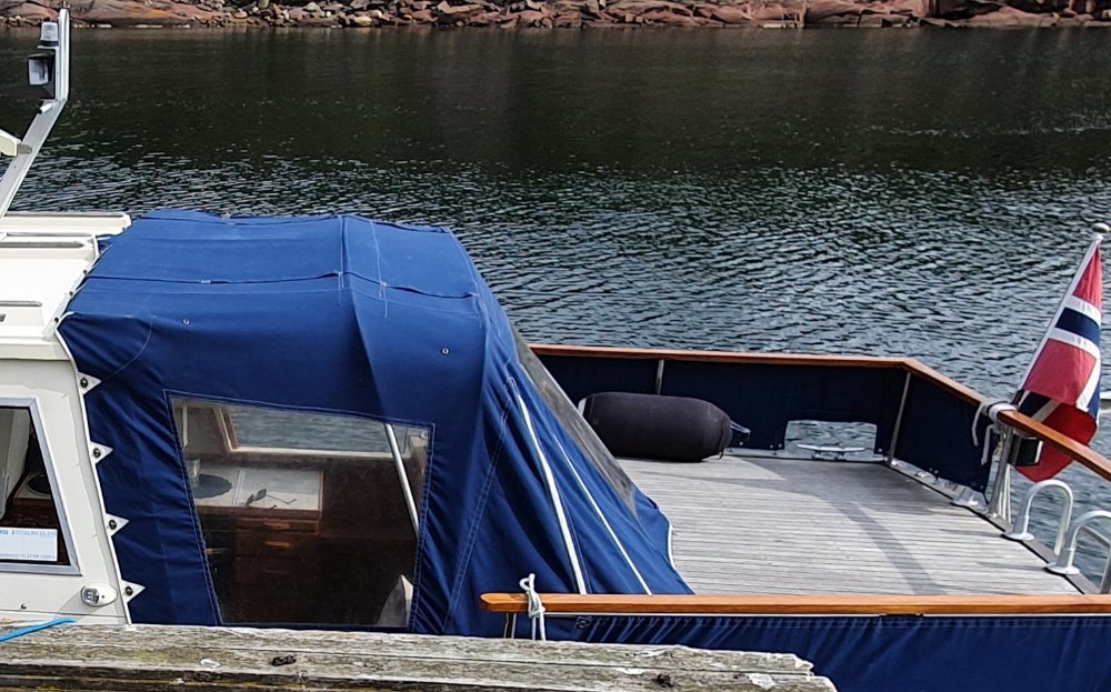

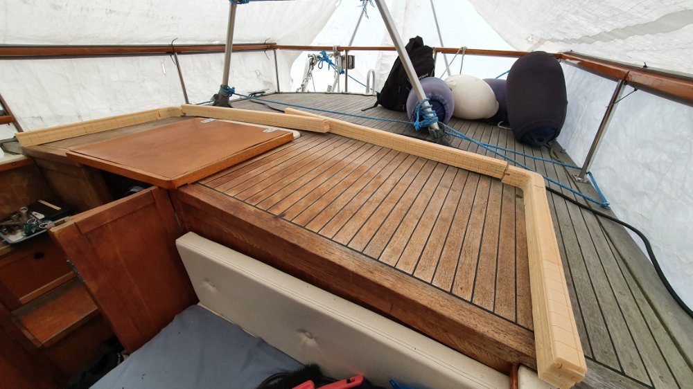

Tristan 870 har en litt for enkel avslutning av kalesjen med strikker mot akterdekket. Her slipper det inn regn og vind under ugunstige forhold. Og skipskatten stikker av...
Jeg skal modifisere denne løsningen med en kant som kalesjen kneppes fast til.
Kalesjen skal skiftes og da bli sydd om for å passe til den nye løsningen.

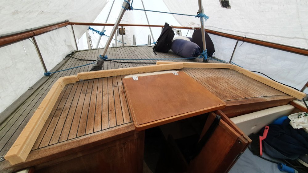

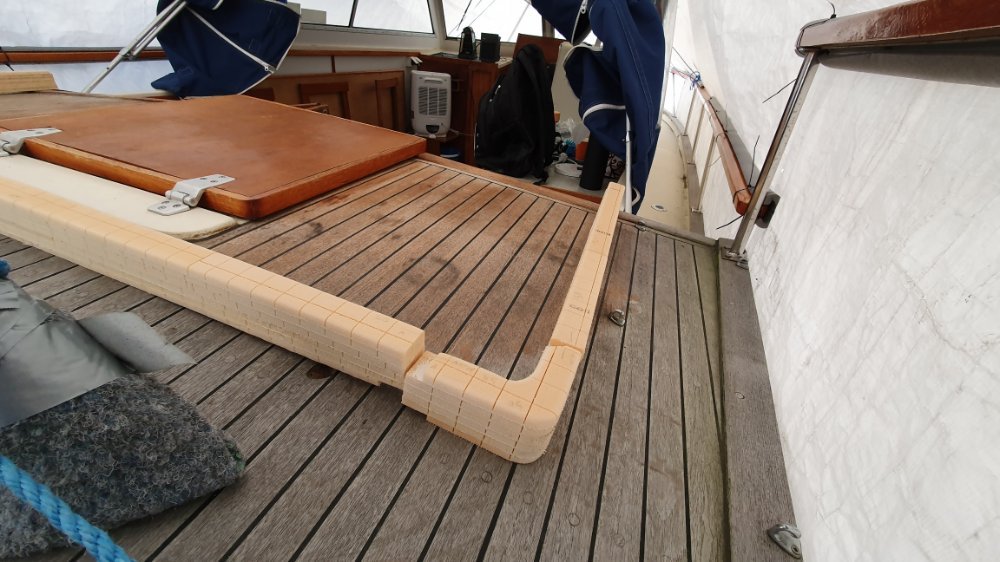

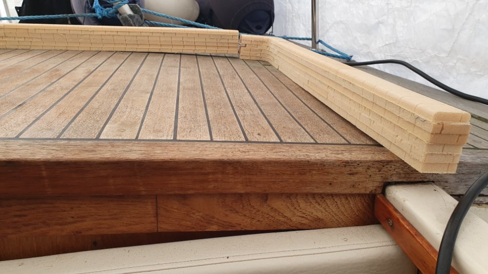

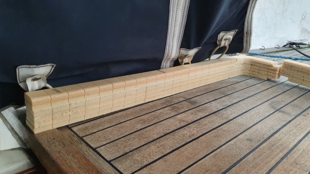

Så langt har jeg utformet "lekter" av divinycell.
Planen er å fjerne et stykke av teaksdekket og støpe fast disse kantene. De vil bli presist utformet med glassfibersparkel og armert med 2-3 lag glassfiberduk 600.
Avsluttet med x antall lag med gelcoat før topcoat.
Spørsmål:
Er oppskriften OK?
Bør jeg gradere yttersiden akter, slik at den følger vinkelen på kalesjen? Eller bør kantene være mest mulig loddrett for at overgangen skal bli vind- og vanntett?
Takk for gode tips og råd.

Må si meg enig med flere over her: Ødelegger det fine teakdekket. Når kalesjen fjernet har man og laget seg en skikkelig snublekant....
Hvis du venter noen dager med sagen kanskje noen av båtbyggerne her kan komme med forslag.....
Eller et godt etablert seilmaker/kalesjeverksted kan bidra?
Husker for en del år siden en båteier med teakdør som måtte slipes hver vår. Ville bytte ut karm og dør til aluminium. Kalesjerkstedet løste hele problemet..

Estetisk vil nok en finsnekret kant i teak være der fineste. Motivene for å bruke en løsning i kunststoff er fler:
• Økonomisk blir det dyrt med et teakemne på snaut fire meter med dimensjon omtrent som 2"3.
• Å skru og lime en slik kant oppå teakdekket medfører trolig at den må vrakes og bygges på nytt når stavene må byttes om x år.
• Vedlikeholdet blir mer pirkearbeid enn jeg trives med. Dette er et område der det ikke passer med grå teak på "interiørsiden", og på utsiden slites det fort.
• Rent egosentrisk syns jeg det er like skøy å finsnekre som å utforme detaljer i divinycell og glassfiber. Har skissert begge alternativer her og har gått for det sistnevnte.

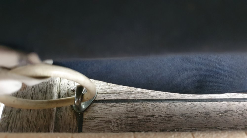

Faren for å snuble er vel like stor uansett materiale. I dag er det kalesjekroker skrudd rett i dekket og som ikke er gode å trå på eller sparke borti... ?
Min konstruksjon blir en glassfiberkant med gelcoat med "myke former" i skrogets farge, integrert i teakdekket. I mitt hode blir dette en riktig løsning, både estetisk og teknisk.
Så mitt spørsmål er:
Er det tekniske detaljer ved denne konstruksjonen jeg bør være obs på?
