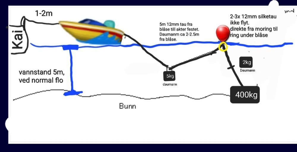

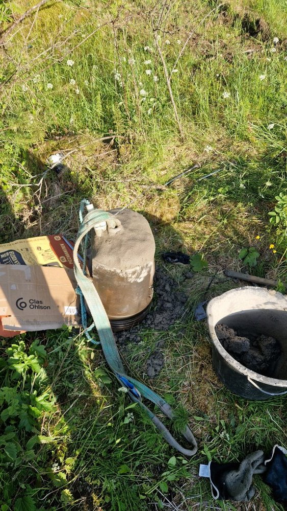

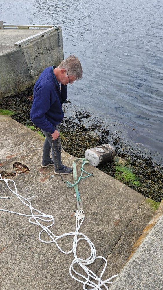

Glutamine Svart 13.August Link til dette innlegget Svart 13.August Mange gode forslag triks i denne tråden😊 Liker personlig å holde ting så enkelt og vedlikeholdsfritt som mulig. Etter min erfaring synes jeg det beste er å unngå stål, og heller bruke mest mulig tau, gjerne flere også. Har prøvd ulike varianter hva fortøyning angår, og synes det enkle og basic er det beste. Illusjon over viser situasjonen i skjermet men værhard marina på vestlandet. Bunnen er blanding av sand og søle. Båten er 17' veier ca 800kg. Har også samme oppsett for lik båt hvor moring veier 160kg. Moring ble støpt på land og alt tauverk, daumann, blåse osv ble satt på der. Moring ble så kjørt til båtopptrekk i nærheten av båtplass. Deretter ble morning trillet ned i sjøkanten før den ble festet med presenningstau som gikk rundt bau på båten. Løftet moringen under båten og kuttet presenningstauet når vi var i posisjon hvor moring og fortøyning skulle være. - 3x separate tau (12mm) fra moring til bunn av blåse. Et av tauene har en 2-3kg daumann. Denne er med på å holde blåsa stabil ved lavvann og strøm. - 1-2x 12mm tau fra bunn av blåse til pullert bakpå båt. Det er montert daumann på 5-6kg på denne. Ønsker en mer stabilitet kan en montere en Y ved daumann. Man får da fortøyning bak både på styrbord og babord side. Daumann holder også båten i center og rett posisjon i vannet. Det er også enkelt å dra båten inn til kaien. Og når den slippes går den automatisk utover fra kaia igjen. For ekstra sikkerhet ved Feks storm trekkes akterfortøyning maks stram ved flo. Daumann vil da fungerer som både strekkavlaster og holder båten stabil ved Feks fjære. - Ingen sjakler ol. Tau går gjennom moring via fleksirør, og er beskyttet med vinyl i kontakt med betong. Sitér dette innlegget Link to post
snekkerbod Svart 13.August Link til dette innlegget Svart 13.August Glutamine skrev for 7 timer siden: Ønsker en mer stabilitet kan en montere en Y ved daumann. Man får da fortøyning bak både på styrbord og babord side. Daumann holder også båten i center og rett posisjon i vannet. Det er også enkelt å dra båten inn til kaien. Og når den slippes går den automatisk utover fra kaia igjen. For ekstra sikkerhet ved Feks storm trekkes akterfortøyning maks stram ved flo. Daumann vil da fungerer som både strekkavlaster og holder båten stabil ved Feks fjære. Dette med Y kobling med to akterfester for å få båten til å ligge mer stabilt ved sidevind skal jeg absolutt vurdere. Hvordan kan da løsningen være når jeg gjerne skulle hatt tau til land for å trekke båten ut? Eller er det slik og forstå at 5kg daumann er tilstrekkelig for å trekke båten utover igjen, også ved 12m/s pålandsvind (båt ca 900kg inkl alt)? Sitér dette innlegget Link to post
