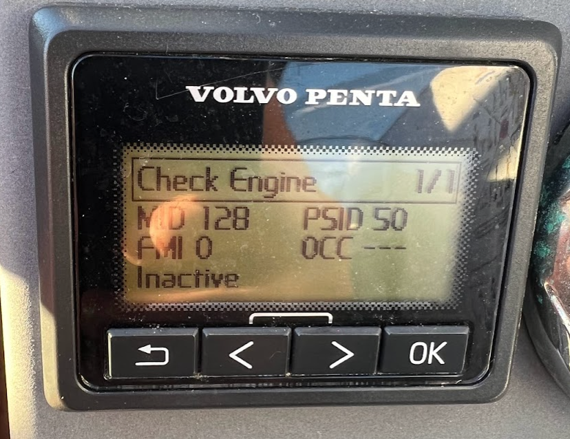

Ghiblien Startet 28.Juli.2022 Link til dette innlegget Startet 28.Juli.2022 Hei! Windy 28 Ghibli med Volvo Penta D6 370, 2012 modell. 530 timer på motor, hvor de siste 30 er fra årets sesong. Opplevde følgende i går: Hadde vært oppe i rundt 3500 RPM en liten periode før jeg la meg på litt under 3000 RPM. Opplevde så at jeg mistet turtall, alarm med "check engine" gikk og etter litt så stoppet motoret av seg selv. Fikk feilmeldingen bildet viser, og etter hva jeg kan skjønne har dette med drivstofftilførsel/systemet å gjøre på et vis. Se vedlagt bilde. Følgende ble gjort: Først visuell inspeksjon i motorrommet. Ingen tegn til lekkasjer eller lignende, alt så normalt ut. Skrudde så hovedstrøm av og på og startet på nytt, motoren startet men det tok noe lenge tid enn vanlig, men den var ikke tungstartet. Etter kanskje 30 sekunder stoppet motor igjen. - Dette gjentok seg 3-4 ganger. Ingen ulyder. Etter litt tid så sjekket jeg forfilter til diesel som så etter hva jeg kan forstå helt fint ut. (Se vedlagt bilde). Jeg satte så dette tilbake, og pumpet på blæra på finfilteret og startet motor igjen. Etter dette gikk den som normalt og jeg kom meg trygt i havn. Lot så motor stå å gå i omtrent en time uten tegn til problemer. Stoppet og startet den igjen også etter noe tid og alt virker fortsatt som normalt. Leser på nett at dette kan virke som være alt fra dieseltrykk, diesellekkasje, luftlekkasje, tette filtere, injektorer som har problemer og andre ventiler som har med drivstoff å gjøre. Service av motor har blitt utført årlig og er også utført før sjøsetting i år. Utover ordinær service ble dieselkjøler med slanger skiftet i år. Det store spørsmålet er: Hva gjør jeg nå? MÅ jeg få dette kontrollert av verksted asap, eller kan jeg ta sjansen på at dette var en hikk av noe slag? Jeg har tenkt å se om jeg kan skru opp mannelokk på dieseltank for å se om jeg kan inspisere den etter evt. dieseldyr og om det kan tette seg i en sil eller lignende på innsuget fra tanken. Sitér dette innlegget Windy 28 Ghibli 2012 - VP D6-370 Tidligere båter: Windy 37 Grand Mistral 2007 - 2x VP D4-260 Windy 28 Ghibli 2004 - KAD 300 - Moderniseringsprosjekt. Link to post

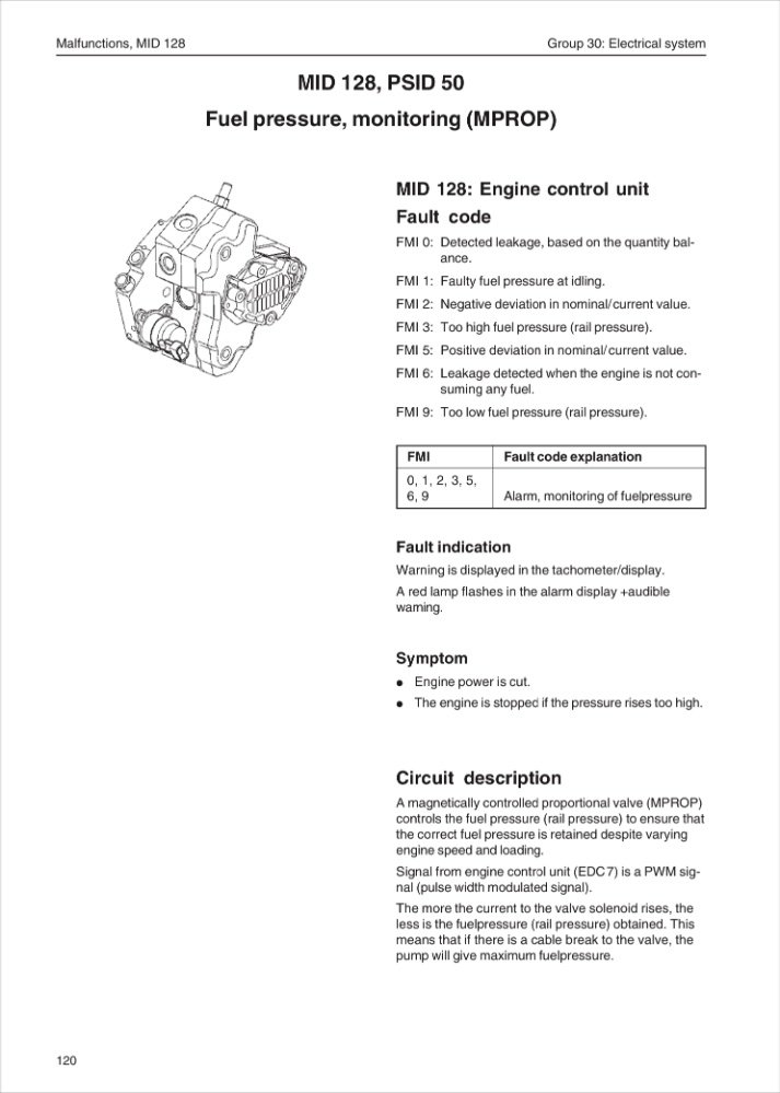

Bonus Svart 28.Juli.2022 Link til dette innlegget Svart 28.Juli.2022 Sitér dette innlegget Link to post
Ghiblien Svart 28.Juli.2022 Emnestarter Link til dette innlegget Svart 28.Juli.2022 Bonus skrev 12 minutter siden: Takk så mye, @Bonus. Kikket på denne i går. Det kan jo være som mangt basert på manualen. Men håper det er en av de mer enkle løsningene... Sitér dette innlegget Windy 28 Ghibli 2012 - VP D6-370 Tidligere båter: Windy 37 Grand Mistral 2007 - 2x VP D4-260 Windy 28 Ghibli 2004 - KAD 300 - Moderniseringsprosjekt. Link to post
