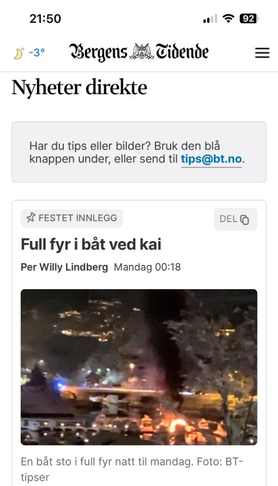

Forøvrig glad for at jeg fremdeles har båt, etter en trist hendelse i havnen sent søndag kveld. Min båt ligger på den bryggen og skimtes på bildet.
Stille vær gjorde nok sitt til at skadeomfanget ble begrenset. Større velholdt motorbåt rundt 40 fot.
For ordens skyld: Jeg vet ikke hva årsaken til hendelsen var, og ønsker ikke å spekulere i dette heller. IMG_1534.jpeg.fefcd29346cd8d8db80a899ed0361393.jpeg

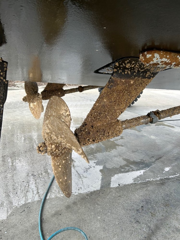

Manglet en haug med knop ifm prøvetur etter motor reparasjonen, og fikk anledning til å utnytte ett lite vær vindu i begynnelsen av april til årets båtpuss.
Fant knopene mine i det båten kom ut av vannet.

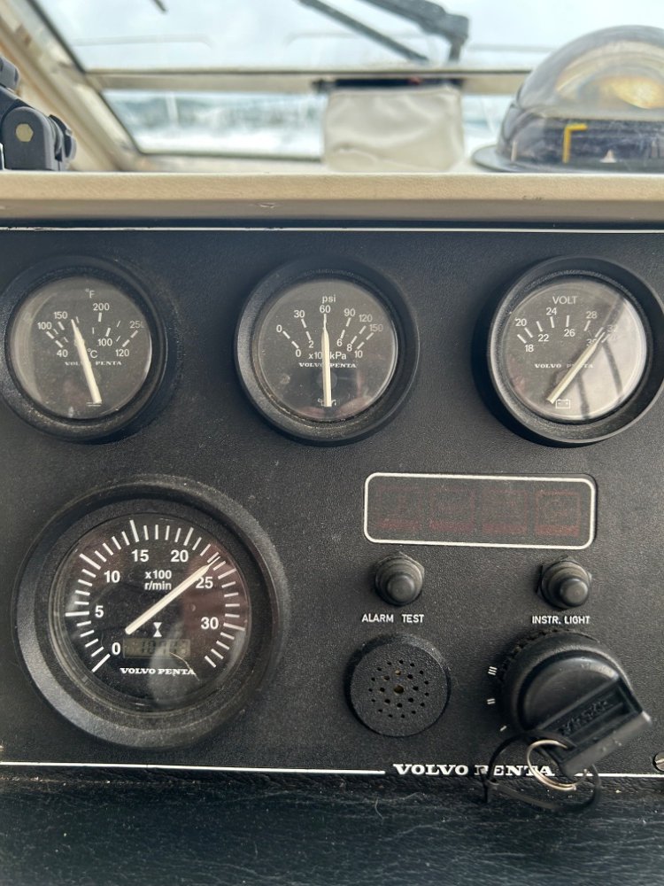

Litt jobbing så var båten klar for vannet igjen, med toppfart tilbake der den skulle være på 29,2 knop. Som det skal være var jammen meg oljetrykket på babord maskin også!
60psi ved 2100rpm er godkjent. (Turteller viser 200rpm for mye)

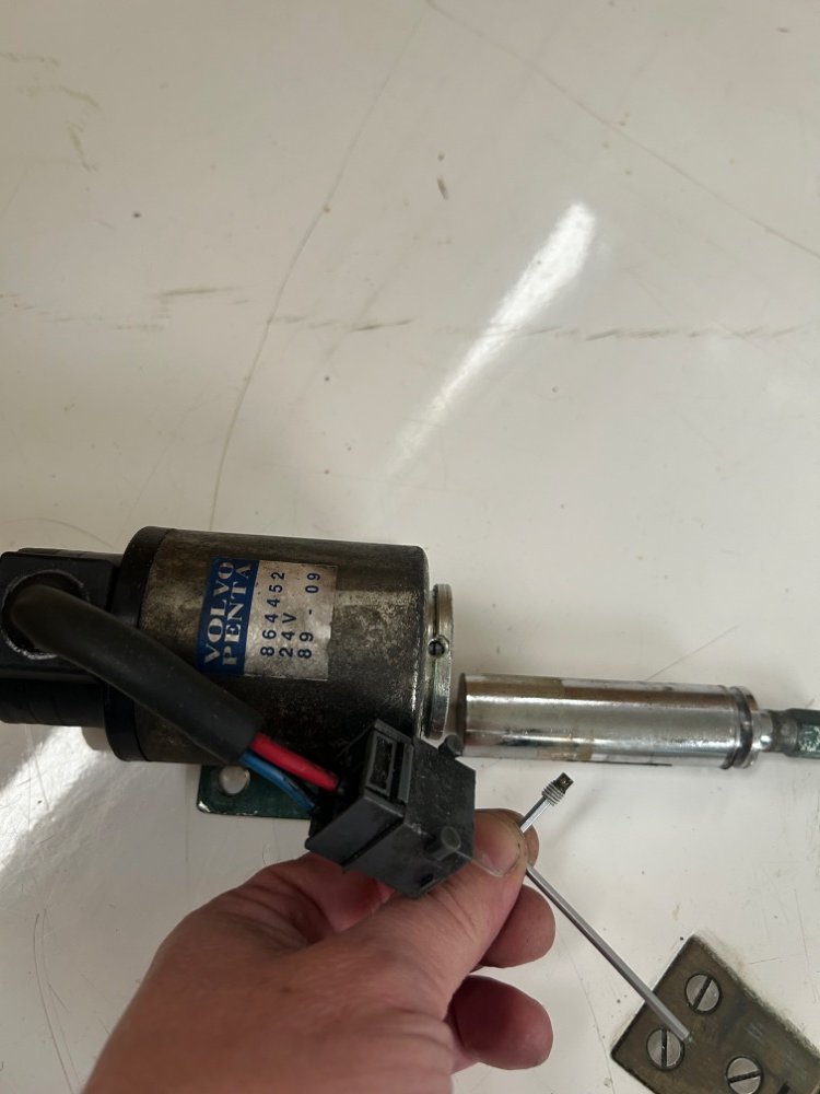

Fikk meg en liten overraskelse ved ankomst bestemmelsessted for påsketuren. Babord motor nektet å stoppe med nøkkelen, så jeg tok en tur ned i maskinrommet og stoppet motoren manuelt. Var nok en smule full av adrenalin, la ikke merke til at diesel motorer som har gått med god belastning i 4 timer holder en viss temperatur, og at det å legge en bar arm på en varm eksos manifold ikke er lurt. Kjente og så det når jeg kom meg opp av kjelleren..

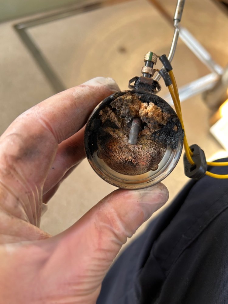

Solenoiden tok en «gidder, gidder ikke» holdning resten av turen, så det ble noen flere turer ned i maskinrommet på meg. Da ikledd langermet genser.

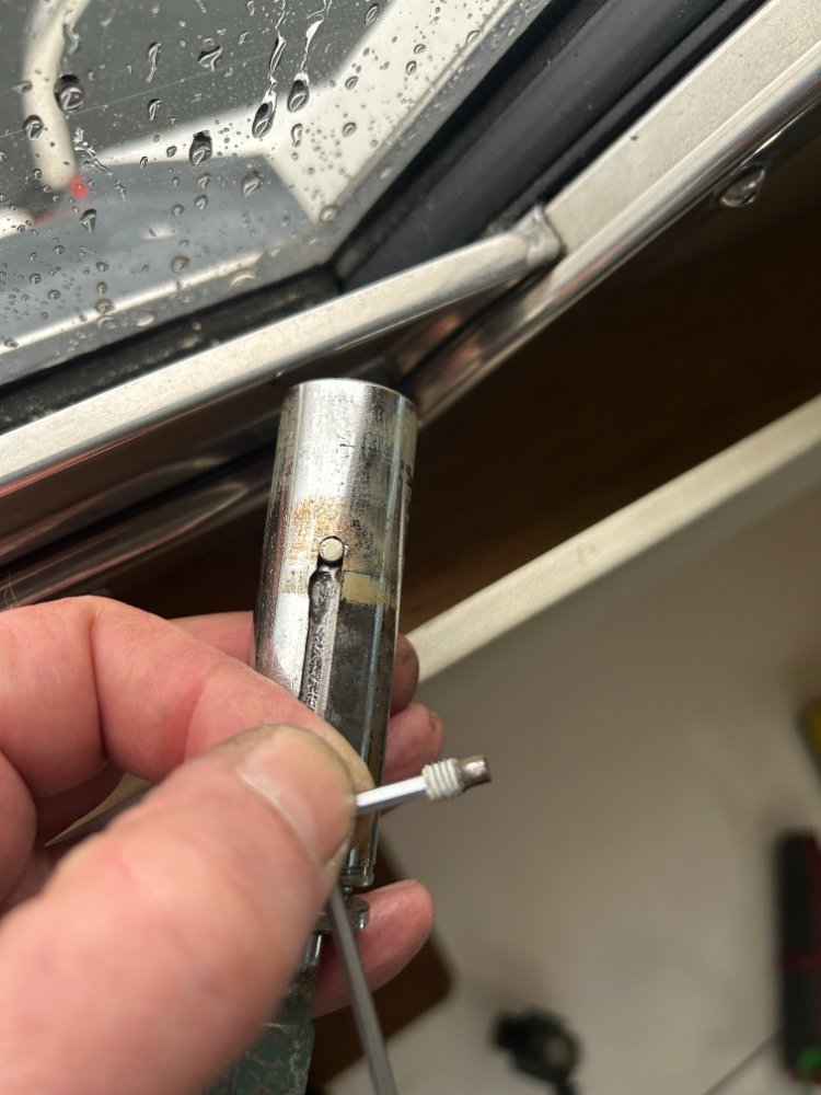

Bytter ikke ting som kan repareres, så i dag har jeg skrudd greiene fra hverandre.
Det viser seg at en sett-skrue over tid har laget en fordypning i solenoidestempelet sin utsparing og at stempelets bevegelse periodisk hindres av dette.
Noe slitasje må en regne med på en komponent produsert for mer enn 34 år siden.
Tenker forsiktig bruk av baufil og smergel papir er det som skal til for å få noen flere års bruk utav solenoiden.
