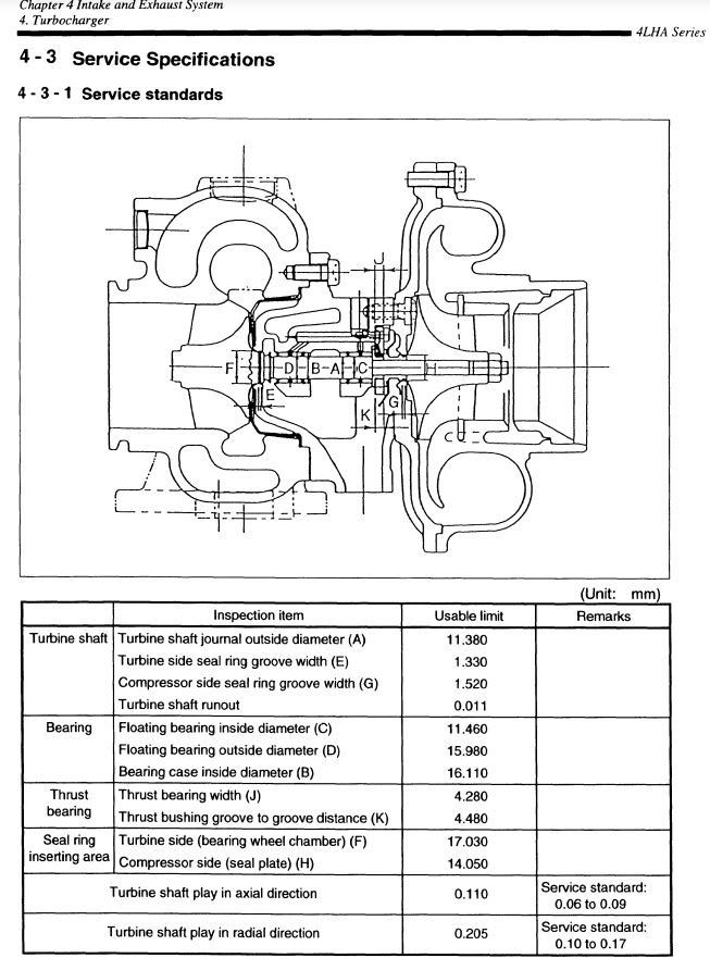

A.M.S. Svart 24.November.2022 Link til dette innlegget Svart 24.November.2022 (redigert) dieselfan skrev 13 minutter siden: Turboen hadde jeg ikke bytta før noen med rett kompetanse kan fortelle deg hva som er akseptabel klaring. Hei Dieselfan. Det finnes ikke noe akseptabel klaring mellom eksos hus og rotoren, det skal være fri for korrosjon og avleiringer. Eventuelt kan måle aksial og radial ``play``. Redigert 24.November.2022 av A.M.S. (see edit history) Sitér dette innlegget Link to post
VegJoh Svart 24.November.2022 Link til dette innlegget Svart 24.November.2022 Godt det ordnet seg Sitér dette innlegget D5L Skibsplast 14 | Hobby 445 Exclusive | Uttern D55 | Askeladden 705 Voyager | Marex 280 Holiday | HR 435 | Viksund 310 St.cruz | Bavaria 36 Cruiser Link to post
dieselfan Svart 24.November.2022 Link til dette innlegget Svart 24.November.2022 A.M.S. skrev for 1 time siden: Det finnes ikke noe akseptabel klaring mellom eksos hus og rotoren, det skal være fri for korrosjon og avleiringer. Eventuelt kan måle aksial og radial ``play``. Fant ikke noe i de andre manualene jeg sjekket for de 4 syl motorene heller. Det jeg håpet på var at noen hadde "erfaringsbaserte" data som @Komodo kunne bruke til å avgjøre hvor mye forventet levetid som er igjen på hans turbo. Ved en gitt klaring mellom viftebladene og eksoshuset vil ladetrykket reduseres, derfor er jeg stor fan av ladetrykkmåler. Den gir viktig info. Sitér dette innlegget Link to post

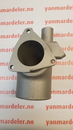

Gullfisk Svart 25.November.2022 Link til dette innlegget Svart 25.November.2022 https://repowermarine.com/buy-yanmar-marine-engine-parts-online/yanmar-exhaust-system.html Greie priser på eksosbend her hvertfall. Sitér dette innlegget Link to post

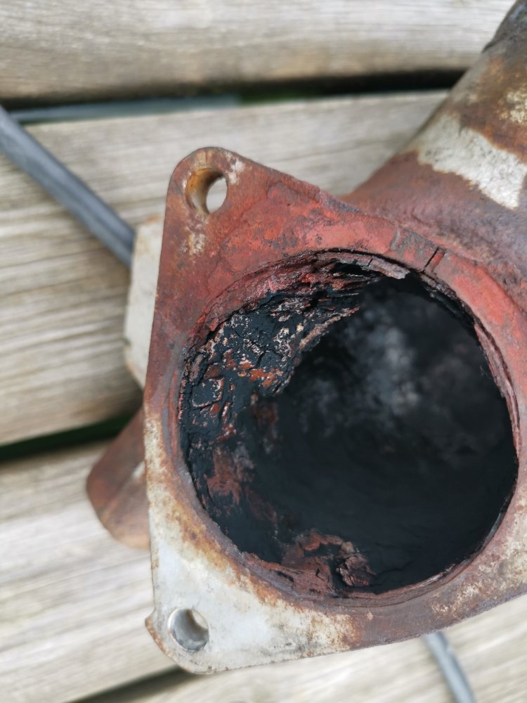

Martine29f Svart 25.November.2022 Link til dette innlegget Svart 25.November.2022 Forøvrig slik så eksosbend ut på en 4lh stp, 222 hk fra 1998 ut da jeg bytta det på en kompisbåt for ei tid tilbake. Nicht Gut. Sitér dette innlegget Link to post

Gullfisk Svart 27.November.2022 Link til dette innlegget Svart 27.November.2022 Gullfisk skrev On 25.11.2022 at 13.55: https://repowermarine.com/buy-yanmar-marine-engine-parts-online/yanmar-exhaust-system.html Greie priser på eksosbend her hvertfall. Siterer meg selv. En kompis hadde bendet på døra etter få dager herfra. Sitér dette innlegget Link to post

Komodo Svart 27.November.2022 Emnestarter Link til dette innlegget Svart 27.November.2022 Gullfisk skrev 43 minutter siden: Siterer meg selv. En kompis hadde bendet på døra etter få dager herfra. Jeg legger meg tipset på minnet Det blir vel i tilfelle dette bendet jeg skal ha da, selv om LHA-HTP ikke er blant de betegnelsene som er ramset opp. Sitér dette innlegget Draco 20 blir jolle Skroggjennomføringer og materialkvalitet DIY Badeplattform DIY Anker i syrefast Link to post

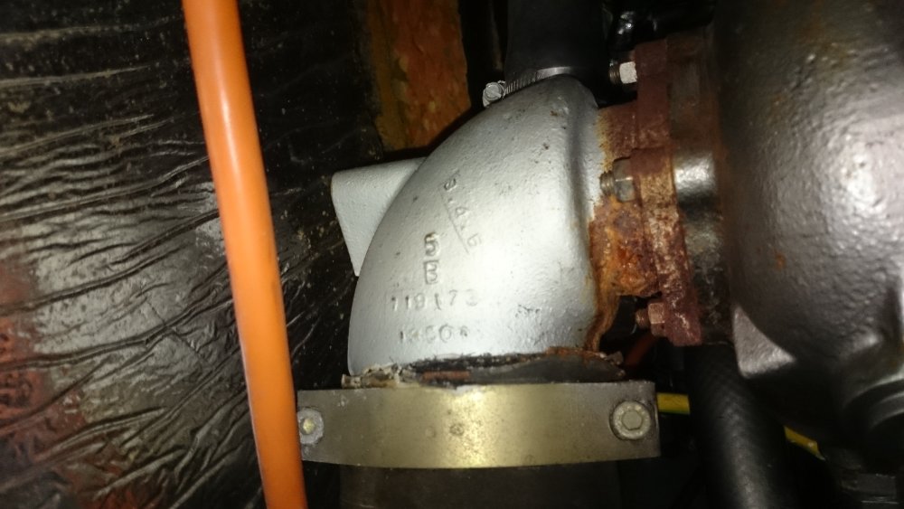

Martine29f Svart 27.November.2022 Link til dette innlegget Svart 27.November.2022 (redigert) Fikk tak i eksosbend fra unaiten i 2016 til en helt annen pris enn i Norge. Tok det av i sommer for en sjekk og det så helt greit ut. Motor 4lhdte jfr bilde. På tide var det ihvertfall. Redigert 27.November.2022 av Martine29f (see edit history) Sitér dette innlegget Link to post

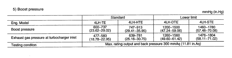

Komodo Svart 9.Mars.2023 Emnestarter Link til dette innlegget Svart 9.Mars.2023 Har nå fått sovet litt på denne saken, og det blir vel til at jeg skrur litt før jeg evt. bestiller ny turbo. dieselfan skrev On 24.11.2022 at 20.46: Ved en gitt klaring mellom viftebladene og eksoshuset vil ladetrykket reduseres, derfor er jeg stor fan av ladetrykkmåler. Den gir viktig info. Angående dette med å måle turbotrykk. Hvor går jeg inn for å montere inn et manometer eller en giver? Her er en sprengskisse av turbo, topp og innsug Og her er et bilde av turboen i båten Sitér dette innlegget Draco 20 blir jolle Skroggjennomføringer og materialkvalitet DIY Badeplattform DIY Anker i syrefast Link to post

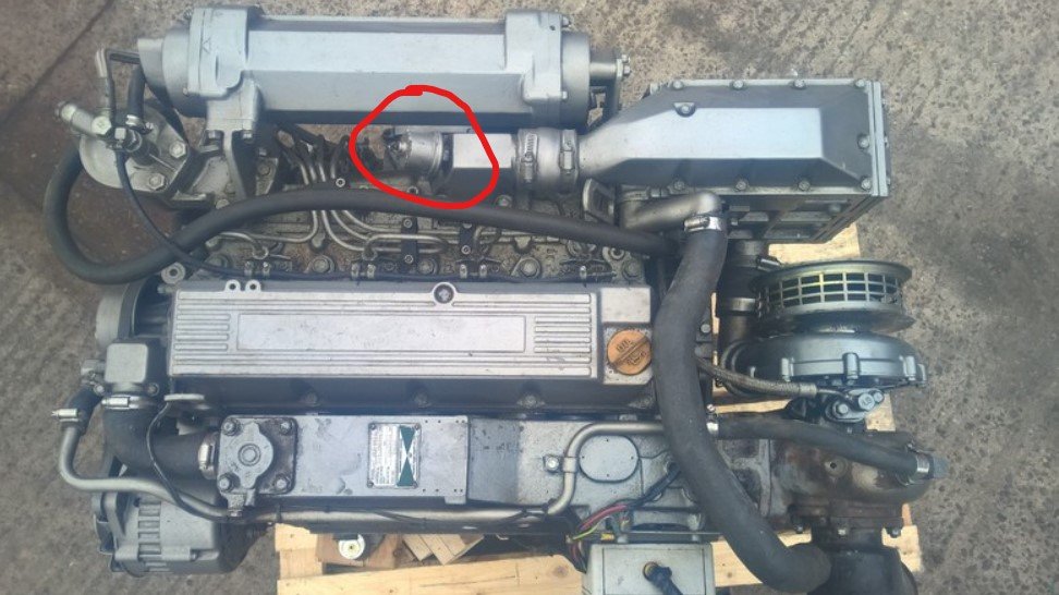

arnearmoa Svart 9.Mars.2023 Link til dette innlegget Svart 9.Mars.2023 Burde sikkert ikke blande meg, siden jeg aldri har hatt 4LH, men dette ser jo ut som en god kandidat: Sitér dette innlegget Link to post
Komodo Svart 9.Mars.2023 Emnestarter Link til dette innlegget Svart 9.Mars.2023 arnearmoa skrev for 2 timer siden: Burde sikkert ikke blande meg, siden jeg aldri har hatt 4LH, Jo, tvert imot, flott at du blander deg inn arnearmoa skrev for 2 timer siden: men dette ser jo ut som en god kandidat: Og ja, den skruen ser jo unektelig ut som en god kanditat som du sier. Jeg har aldri skrudd på turboer før, og aldri montert turbotrykksmåler. Jeg innbilte meg at trykket skulle måles direkte på turboen. Men jeg ser jo logikken i å måle på manifolden. Da får man jo med eventuelle lekkasjer eller innstrupninger på veien. Kan faktisk se ut som om den skruen er lett tilgjengelig også. Tror det er den som kan ses omtrent midt på bildet her. Men så var det turbotrykket da. Noen som vet hva det skal være målt på manifold? Har ikke klart å finne ut av det. Sitér dette innlegget Draco 20 blir jolle Skroggjennomføringer og materialkvalitet DIY Badeplattform DIY Anker i syrefast Link to post
JonnyBoy Svart 10.Mars.2023 Link til dette innlegget Svart 10.Mars.2023 (redigert) Jeg har en 4LH-DTE og tar ut trykket på samme sted som motoren i linken under. Dvs i utgang fra intercooler, like over DTE klistremerket på oljekjøleren. 4LHA ser ut til å ha en annen intercooler, men løsningen til @arnearmoa er uansett helt topp. https://boats-from-usa.com/sites/default/files/boats/yanmar/20333/yanmar-4lh-dte-170-hp-210630.jpg Redigert 10.Mars.2023 av JonnyBoy (see edit history) Sitér dette innlegget Marex 280 Holiday / Yanmar 4LH-DTE 165hk Marex 2300 Gambler / BMW D530 TA-Z Marine Diesel Link to post
Komodo Svart 10.Mars.2023 Emnestarter Link til dette innlegget Svart 10.Mars.2023 (redigert) Takk for svar @JonnyBoy! Men den linken virker ikke hos meg... Men siden du har turbotrykksmåler, vet du hva trykket skal være, og hva ligger det på hos deg? Redigert 10.Mars.2023 av Komodo (see edit history) Sitér dette innlegget Draco 20 blir jolle Skroggjennomføringer og materialkvalitet DIY Badeplattform DIY Anker i syrefast Link to post
JonnyBoy Svart 10.Mars.2023 Link til dette innlegget Svart 10.Mars.2023 (redigert) Komodo skrev 26 minutter siden: Takk for svar @JonnyBoy! Men den linken virker ikke hos meg... Men siden du har turbotrykksmåler, vet du hva trykket skal være, og hva ligger det på hos deg? Legger ut et par bilder i stedet for, 1000 mHg er ca 1.33 bar Om LHA har samme verdier som LH, er jeg usikker på Redigert 10.Mars.2023 av JonnyBoy (see edit history) Sitér dette innlegget Marex 280 Holiday / Yanmar 4LH-DTE 165hk Marex 2300 Gambler / BMW D530 TA-Z Marine Diesel Link to post
