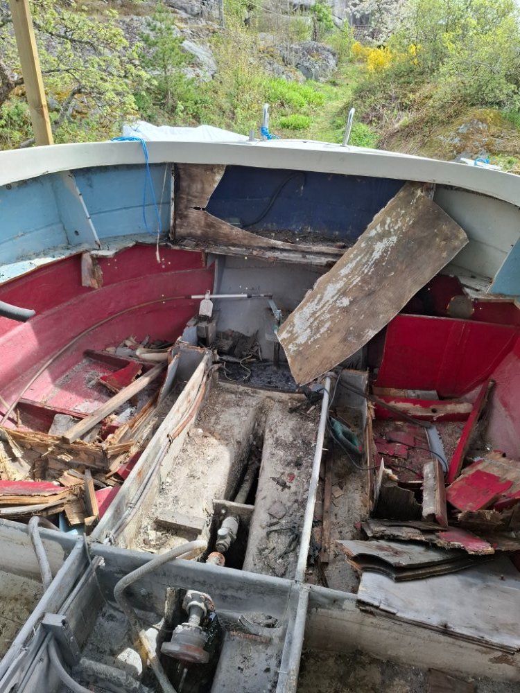

Bruflaat Svart 12.April.2024 Emnestarter Link til dette innlegget Svart 12.April.2024 Deilig med varmere vær og hjelpemidler for å få ut alt av innredning og motor ihvertfall ? Satser på jeg får ribbet mesteparten i løpet av helgen ihvertfall, vil redusere vekt så mye som mulig får den går på henger og traktor med dårlige bremser ? Etter sjekk av pris og div ser det faktisk ut som jeg muligens går får aluminium likevell, ser forskjell på prisen kontra glassfiber blir 10-12k billigere for alu, og mye mer behagelig å ligge og sveise striper enn støpe glassfiber. Vi får se hva jeg lander på når den tid kommer ihvertfall, greit å ha mulighetene åpne. Sitér dette innlegget Link to post

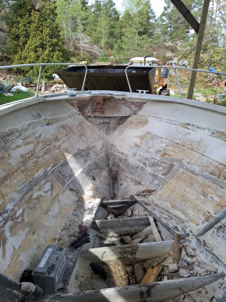

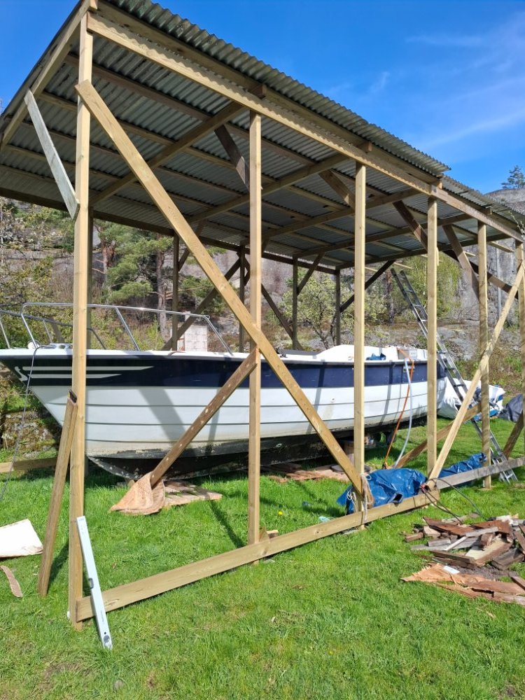

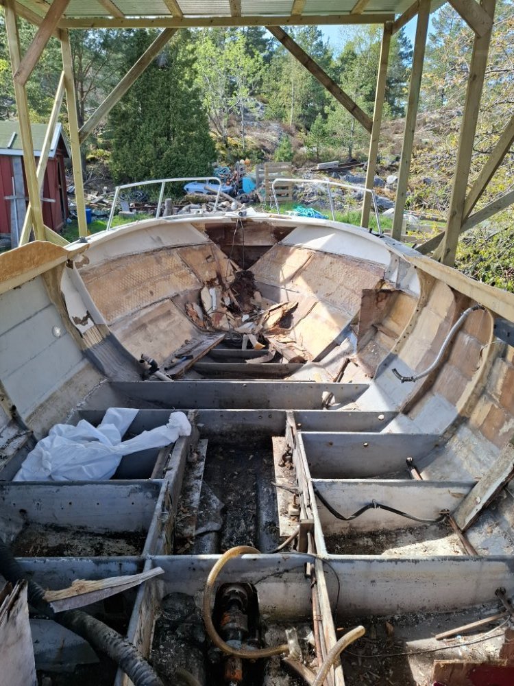

Bruflaat Svart 27.April Emnestarter Link til dette innlegget Svart 27.April Omsider litt fri og vær til å begynne å slipe og skjære vekk mye innvendig ihvertfall, drittjobb men må gjøres. Fikk omsider bygd et lite skur over og. Vegger av presenning settes på når behovet kommer, greit å gjøre ferdig store deler av slipejobben først ihvertfall. Vesentlig billigere konstruksjon enn telt ihvertfall, ca 5.5k for materialene kontra et telt til 15-20k ferdig. Ikke direkte bygd for snølast så ambisjonen er tett dekk før vinteren ihvertfall så styrehus og resten til våren eventuelt, får de hvordan det tar I vei. Tur til diab om noen uker og hente divinycell så håper smått og begynne på støpearbeid i løpet av 3-4 uker ihvertfall. Sitér dette innlegget Link to post
dieselfan Svart 27.April Link til dette innlegget Svart 27.April Da har du et fint sted å stå. Det har vel også vært fint vær i en mnd nå på dine trakter Hvor høyt skal du legge ferdig dørk ift vannlinje ? Hvor høyt havner toppen av motorkassa med Forden ? Sitér dette innlegget Link to post
Bruflaat Svart 28.April Emnestarter Link til dette innlegget Svart 28.April dieselfan skrev for 12 timer siden: Da har du et fint sted å stå. Det har vel også vært fint vær i en mnd nå på dine trakter Hvor høyt skal du legge ferdig dørk ift vannlinje ? Hvor høyt havner toppen av motorkassa med Forden ? Drømmen er flush dekk uten motorkasse ihvertfall, laseren tok kvelden så har ikke fått målt nøyaktig enda men håper det skal gå. Utifra øyemål og tommestokk blir dekket ca ved den hvite gjennomføringen på den første hvite planken fra toppen. Får se hvordan det lar seg gjøre når eg får laser. Hadde planer om å ikke støpe opp rekkene noe mer men heller rekkverk av metall på 65cm langs sidene. Godt med fribord blir det ihvertfall uansett. Sitér dette innlegget Link to post

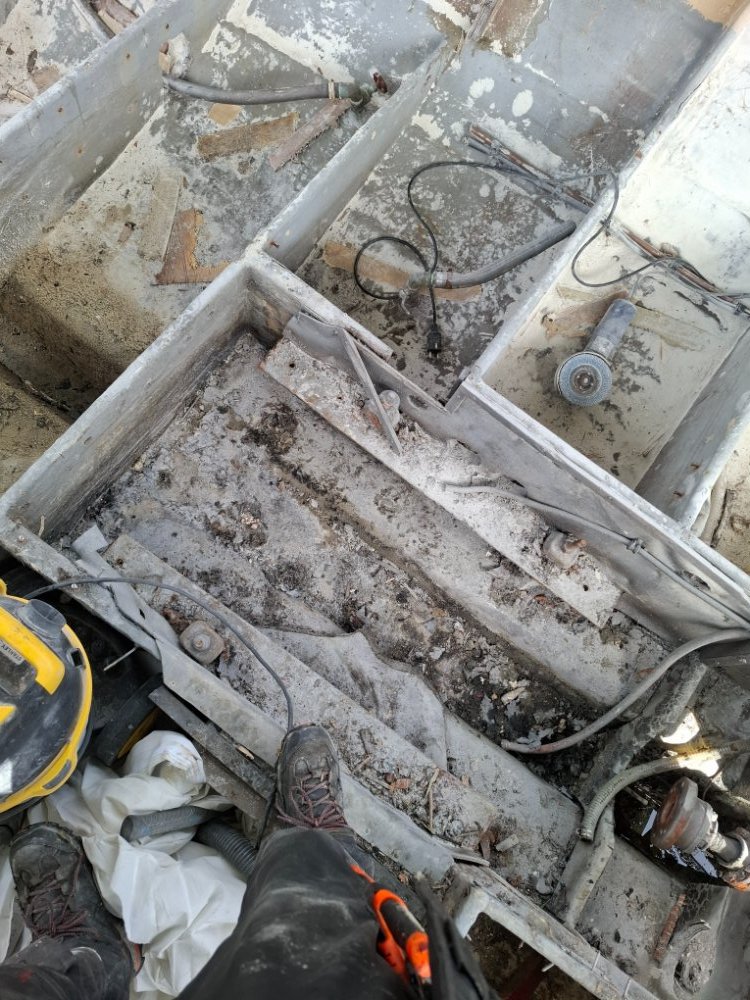

Bruflaat Svart 29.April Emnestarter Link til dette innlegget Svart 29.April Kryper sakte fremover, gruer meg for hver slipeøkt men det minker ihvertfall. Varierende hvor mye arbeid det er basert på om den gamle støpen er god eller dårlig. God overlapp støp gidder jeg ikke fjerne mer enn eg må, men dårlig må alt vekk. Mesteparten av de originale avstivingene blir igjen i bunnen ihvertfall, så blir det støpt endel nye avstivninger opp mot rekken. Liker ikke ha hulerom bak rekka så blir å halvere rekka og støpe inn mot skroget så det ikke blir støp ned mot gulvet. Dieseltank har jeg fundert mye på da jeg er gjerrig og betale 10-15k for tanker er uaktuelt, heldigvis slo det meg en kveld å kjøpe rustfri varmtvannstank på finn til 100kr så da var jo det løst igrunn, litt småsveis og ting på den men det går. Blir to tanker ihvertfall, en på 200l og en på 100l som jeg pumper over i 200l tanken ved behov, kun en tank som trekkes fra. River vell ut hylsen og slikt i løpet av uken og så jeg får bestilt nytt der så jeg har det liggende. Øker fra 25mm til 35mm der, skal holde på 130hk ifølge mine beregninger. Må også ha nytt roropplegg da det blir litt pinglete det andre. Hadde nok vært mer demotivert på sliping hadde det ikke vært for disse, 170kr betalte eg for 10stk og disse varer 4-5 ganger så lenge som biltema sine og prisen er jo 10stk for 3 på biltema. Sitér dette innlegget Link to post
dieselfan Svart 29.April Link til dette innlegget Svart 29.April Bruflaat skrev for 11 timer siden: heldigvis slo det meg en kveld å kjøpe rustfri varmtvannstank på finn til 100kr så da var jo det løst igrunn, litt småsveis og ting på den men det går. En utfordring med en slik tankløsning er mangel på skvalpeskott, stigerør og returrør har lett for å knekke ved en slik løsning. Sitér dette innlegget Link to post
Bruflaat Svart 30.April Emnestarter Link til dette innlegget Svart 30.April dieselfan skrev for 10 timer siden: En utfordring med en slik tankløsning er mangel på skvalpeskott, stigerør og returrør har lett for å knekke ved en slik løsning. Sant det, dog ikke like bekymret over ingen skvalpeskott på tanker under 200l etter min erfaring, ihvertfall ikke en såpass rund liten tank. Trekking av diesel brukes original drenering i bunn av tanken og retur sveises på i topp. Sitér dette innlegget Link to post

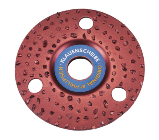

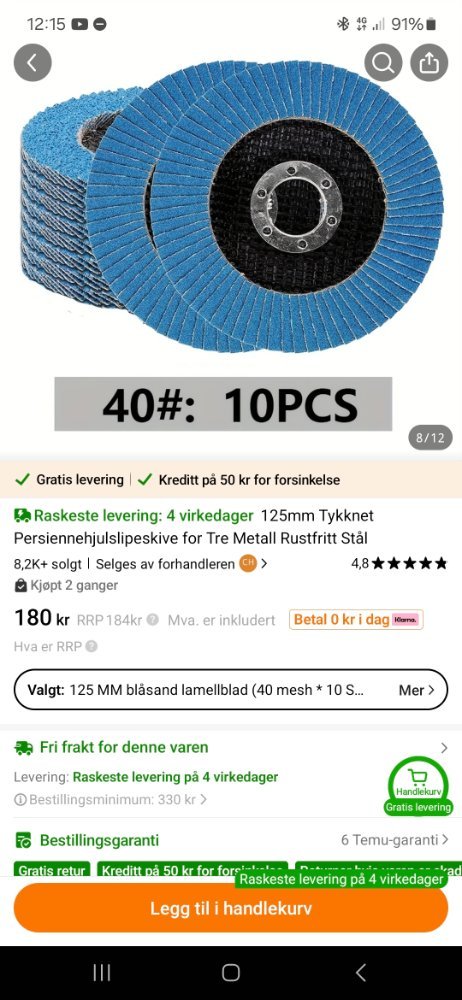

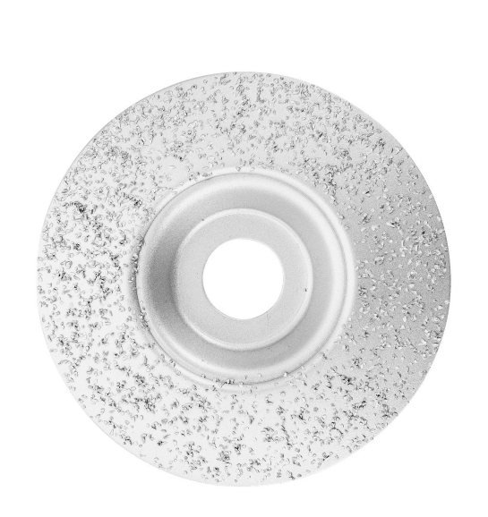

Komodo Svart 30.April Link til dette innlegget Svart 30.April Moro å følge med på prosjektet ditt Men du bør få deg noe mer effektivt å slipe med enn de flapdiskene, det tar for lang tid hvis du skal fjerne mye (spør meg om det ). F.eks. ei slik https://bondekompaniet.no/skive-for-klauskjaering-98007016344 ei slik https://www.jula.no/catalog/verktoy-og-maskiner/tilbehor-til-el-verktoy/kappeskiver-og-rondeller/sliperondeller/slipeskive--020767/?gad_source=1&gad_campaignid=19748509190&gbraid=0AAAAACuKtir8-szj9YP4Kpoyz08yjif-a&gclid=Cj0KCQjwlMfABhCWARIsADGXdy-mS7doEMw2Y4CB6n_A6btw20lbBYO0qASx8dWO_gynmhT1rRhgih4aAkIyEALw_wcB&gclsrc=aw.ds Eller aller helst ei diamant koppskive. Den høvler bort glassfiber i flak med en helt annen effektivitet https://www.megaflis.no/verktoy/driller-og-skrumaskiner/bits--bor/rubi-diamantkopp-vifteform-o125?gad_source=1&gad_campaignid=20318241822&gbraid=0AAAAAD98ktlW9QVFX5ey4Ixa6mUy8ivqY&gclid=Cj0KCQjwlMfABhCWARIsADGXdy87AnVAAEvZyIyDup4KIJznrBkrEYr_HiIULXvy0NCPuLGVJZhLBnEaAihiEALw_wcB https://www.megaflis.no/verktoy/driller-og-skrumaskiner/bits--bor/rubi-diamantkopp-vifteform-o125?gad_source=1&gad_campaignid=20318241822&gbraid=0AAAAAD98ktlW9QVFX5ey4Ixa6mUy8ivqY&gclid=Cj0KCQjwlMfABhCWARIsADGXdy87AnVAAEvZyIyDup4KIJznrBkrEYr_HiIULXvy0NCPuLGVJZhLBnEaAihiEALw_wcB Angående tank: Bruflaat skrev for 12 timer siden: Trekking av diesel brukes original drenering i bunn av tanken så ville jeg vært litt forsiktig med dette. Jeg ville kanskje beholdt den pluggen til å tappe ut bunnfall av og til, og heller sveist inn en tappeplugg et par cm opp. Du bør også tenke på konstruksjonen av en dieseltank kontra en vanntank. På en dieseltank bør du ha avtapping i et jur, eller på en annen måte et sted der du ikke suger luft når båten ruller i sjøen. Vanntanker er ikke konstruert med slik sikkerhet mot å suge luft. Sitér dette innlegget Draco 20 blir jolle Skroggjennomføringer og materialkvalitet DIY Badeplattform DIY Anker i syrefast Link to post
Bruflaat Svart 1.Mai Emnestarter Link til dette innlegget Svart 1.Mai Komodo skrev for 10 timer siden: Angående tank: så ville jeg vært litt forsiktig med dette. Jeg ville kanskje beholdt den pluggen til å tappe ut bunnfall av og til, og heller sveist inn en tappeplugg et par cm opp. Du bør også tenke på konstruksjonen av en dieseltank kontra en vanntank. På en dieseltank bør du ha avtapping i et jur, eller på en annen måte et sted der du ikke suger luft når båten ruller i sjøen. Vanntanker er ikke konstruert med slik sikkerhet mot å suge luft. Heldigvis ikke like mye sliping som du bedrev, mest fjerning av gamle benker og rom så har egentlig godt fort med temu skiver, de jobber seg veldig fort gjennom uten at det går for fort 🤭 Gode poeng med suging av luft, får se når jeg demonterer varmtvannstanken og hvordan det ser ut. Fort gjort å kappe den i to og hvis jeg ønsker skott som dieselfan nevner og. I dag er forhåpentligvis siste dag med grovsliping og ut med hylse og slikt. Jobber turnus så blir sånn av og på annenhver uke prosjekt. Sitér dette innlegget Link to post
