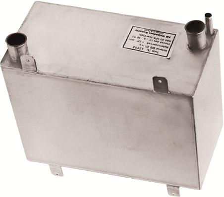

finnarne Svart 9.Oktober.2024 Emnestarter Link til dette innlegget Svart 9.Oktober.2024 Takk for det. Joda fikk gjort mye forrige uke. Har som sagt tenk å gjøre litt mer inne på badet/do, og da har jeg tenkt å montere den septiktanken som jeg har liggende, type rustfri, ikke alt for stor. Omtrent en slik: https://www.seasea.se/toalett/septitankar/septiktank-24l Den har 3 stusser som det kan festes slanger på. En til ut, en til inn og en til lufting. Men alle er terminert i siden på tanken, dvs enten er alle i bunnen, eller så er alle på toppen. Eller vent litt. Om den monteres sidelengs, så vil det fungere. dvs lufting øverst, inn på tanken rett under lufting, og ut av tanken nederst. Det blir selvfølgelig mulighet for å suge opp over dekk, men også mulighet for å tømme i sjøen. Jeg har ikke tenkt å plaske så mye rundt i Oslofjorden eller Sverige. Egentlig tenkte jeg at jeg måtte ha et stigerør for å suge dritten opp i fra bunnen av tanken. Men med montering sideveis, så trengs ikke det. Noen ulempe med å ha den montert sideveis ? Sitér dette innlegget Vifa - Bruce Roberts 35 Tidligere: EOS - Tidligere Vifa/Fryd - en fungerende Maxi 77 Mitt andre prosjekt: Den grønne bie - En ikke helt standard Land Rover Discovery Link to post
Hulda Svart 9.Oktober.2024 Link til dette innlegget Svart 9.Oktober.2024 Ingen ulempe. Jeg ville sveiset inn et 25 mm rør for lufting. Det nå innsveisede sugerøret er for dårlig. Sitér dette innlegget Link to post
