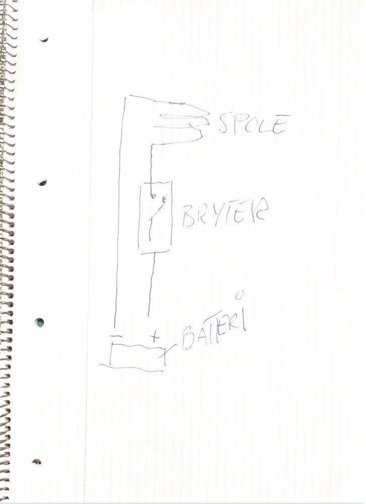

Kineser Svart 13.April Emnestarter Link til dette innlegget Svart 13.April Noen som kan hjelpe meg med denne tegningen? Vil koble bryter for å kunne styre kompressor av/på via relé. Det er kobling av bryter jeg ikke helt skjønner hvordan jeg skal gjøre. Både mellom batteri, bryter og opp mot relé. Har jeg tegnet det helt vilt galt? Sitér dette innlegget Link to post
Brigg Svart 13.April Link til dette innlegget Svart 13.April Sånn må du ikke finne på å koble. Når du slår på bryteren kortslutter du batteriet og uten sikring vil ledningene smelte rimelig kjapt. Du må koble bryteren skik at den bryter styrestrømmen til spolen, mest vanlig å bryte på pluss. Klipp plussledningen og monter de to ledningsendene på hver sin side av bryteren. Sitér dette innlegget Viksund 340 St. Cruz: Tre-roms fritidsbolig med to terasser og fleksibel beliggenhet. 2009 - 0000: Viksund 340 St.Cruz Fly m/VP D6-370/HS80AE 2003 - 2009: Halco 29 Offshore Fly m/VP 41B/290DP Link to post

Kineser Svart 14.April Emnestarter Link til dette innlegget Svart 14.April Brigg skrev 32 minutter siden: Sånn må du ikke finne på å koble. Når du slår på bryteren kortslutter du batteriet og uten sikring vil ledningene smelte rimelig kjapt. Du må koble bryteren skik at den bryter styrestrømmen til spolen, mest vanlig å bryte på pluss. Klipp plussledningen og monter de to ledningsendene på hver sin side av bryteren. Bra jeg spør først, skønnet jeg 🤣🙈 Hvordan kobles bryteren inn på relé da? Har lest at det lønner seg at bryteren slår av og på et relé for å unngå langt ledningsstrekk og spenningstap. Slik? Sitér dette innlegget Link to post
Brigg Svart 14.April Link til dette innlegget Svart 14.April Et rele aktiveres av styrestrøm inn på spolen, som igjen kobler sammen/fra «bryteren» inne i releet. Styrestrømmen må bestå både av pluss og minus. Poenget er å koble en bryter på styrestrømmen, enten på pluss eller minus, slik at styrestrømmen brytes når bryteren kobler fra. Sitér dette innlegget Viksund 340 St. Cruz: Tre-roms fritidsbolig med to terasser og fleksibel beliggenhet. 2009 - 0000: Viksund 340 St.Cruz Fly m/VP D6-370/HS80AE 2003 - 2009: Halco 29 Offshore Fly m/VP 41B/290DP Link to post

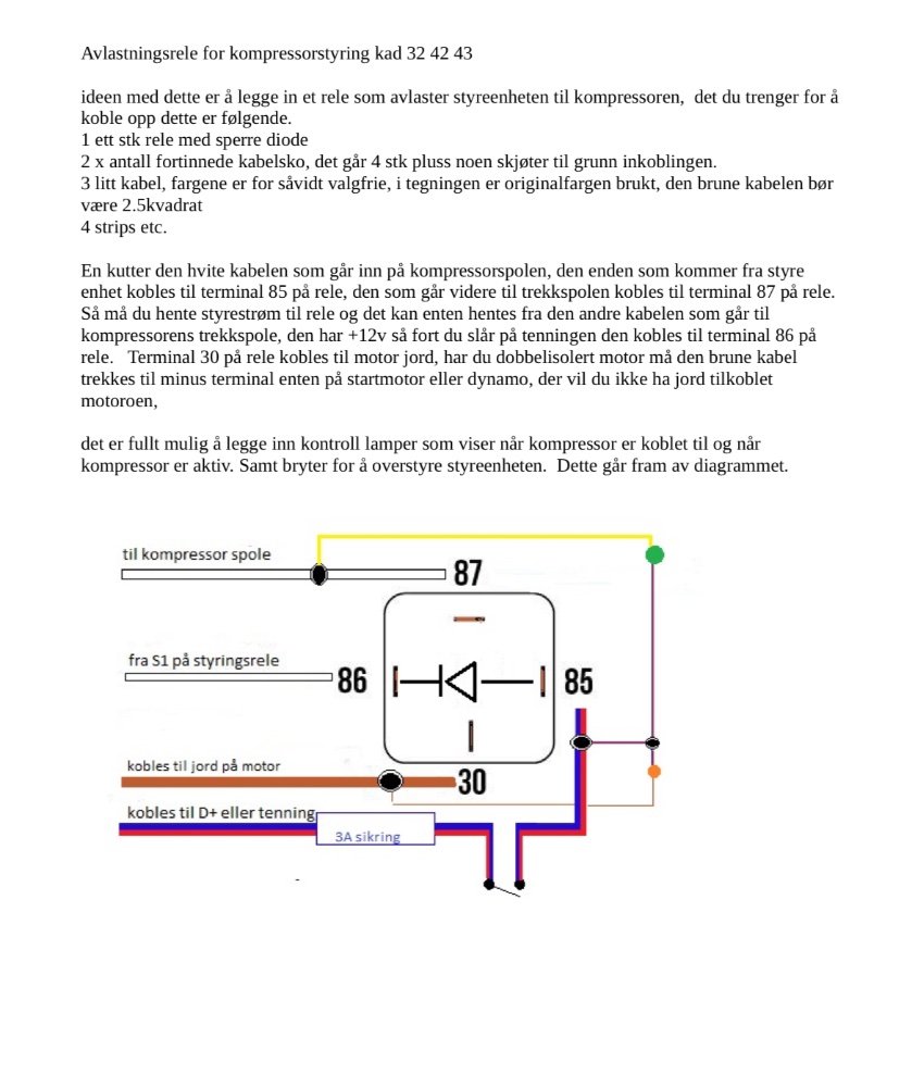

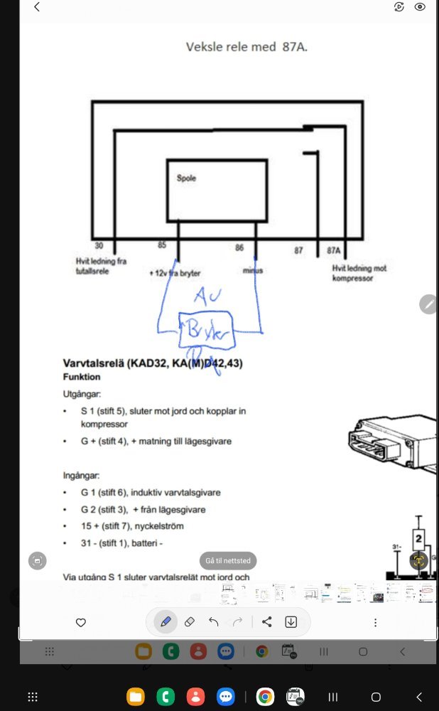

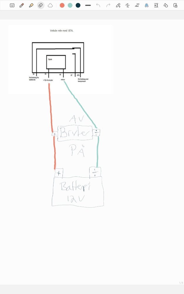

Hulda Svart 14.April Link til dette innlegget Svart 14.April Slik: Sitér dette innlegget Link to post
Kineser Svart 16.April Emnestarter Link til dette innlegget Svart 16.April Takk 😀 Sitér dette innlegget Link to post
Sturee Svart 16.April Link til dette innlegget Svart 16.April Anbefaler å følge denne. når det er sagt så har du andre problemer når sikringen ryker umiddelbart ved innkobling, muligens defekt clutch. Da vil ikke denne bryteren hjelpe deg noe mer enn å koble den fra slik du har gjort. Sitér dette innlegget Link to post
