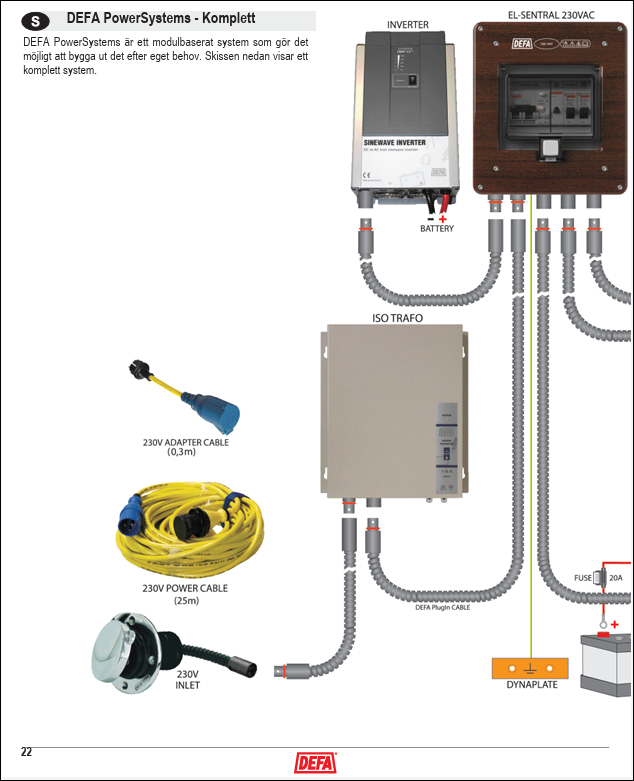

Komodo Svart 21.Mai Emnestarter Link til dette innlegget Svart 21.Mai Ingar skrev for 4 timer siden: Kan du linke direkte til det aktuelle innlegget? Ingar skrev for 2 timer siden: Synes det er relevant, sikkerhetsjord er viktig ift hva man kan gjøre selv. Ok, da tar vi det her Tanken min var at dette er en del av 230V anlegget, og dermed noe man ikke har lov til å fikle med uten å være elektriker, men vi kan jo la den biten være åpen for tolkning og avklaring Her er altså linken til innlegget du etterspør. https://baatplassen.no/i/topic/150285-så-ble-det-ny-solbris-chilli-solbris-storebro/?do=findComment&comment=2468025 Konteksten er at @Chilli Solbris har fått montert inn skilletrafo. Han bor i båten, og er helt åpen på at han ikke har kompetanse på det elektriske selv, og betaler derfor en skipselektriker til å rydde opp og installere det utstyret han trenger. I den sammenheng får han beskjed om at han må montere dynaplater for at anlegget skal kunne jordes og bli forskriftsmessig. Responsen var altså først fra en debattant at dette var helt unødvendig, deretter fra en annen debattant at det ikke bare var unødvendig, det var også direkte ulovlig. To-tre innlegg tilbake skriver han dette: "Båtjord fra alle brukere er tilbakeført til felles jordskinne. Jordskinne er tilbakeført til trafo nullpunkt. Dette er i hht. regelverket. Det er ingen Dynaplate eller annen sjøjord inne i bildet. Sjøjord er forbudt i Norge. Mulig at ikke alle landelektrikere har fått med seg dette. " Men til tross for gjentatte oppfordringer på hvor det framkommer at dette er ulovlig, uteble svaret. Tror kanskje Hulda rotet litt og blandet med anlegg uten skilletrafo og klipt landjord. Men for å få med hele sammenhengen må du nesten lese hele diskusjonen. Den går fra side 82 til side 85 i tråden til Solbris der han monterer dynaplater, og fortsetter her i tråden om tilkobling av jordingsplate. Sitér dette innlegget Draco 20 blir jolle Skroggjennomføringer og materialkvalitet DIY Badeplattform DIY Anker i syrefast Link to post

Komodo Svart 23.Mai Emnestarter Link til dette innlegget Svart 23.Mai Ingar skrev On 21.5.2025 at 20.32: Mesteparten av diskusjon rundt 230v på forumet har dreid seg om jording. .... Noen jordet tidligere lokalt med f.eks. Dynaplate, men det er jo ikke lov lenger. JRK skrev for 11 timer siden: Når det gjelder lookaljord/dynaplate, i tilfelle noen ikke har fått det med seg. Det som er forbudt er å kappe jordledningen i landströmskabelen og etablere lokaljorrd med dynaplate. Har fått med meg det @JRK og @Ingar. Dette kommer jo tydelig fram av Elsikkerhet 77, som nå er gjengitt og diskutert i en rekke tråder. JRK skrev for 11 timer siden: Det som er lovlig er å etablera lokaljord/dynaplate om an har elagregat eller skilletrafo. Ja,, klar over det, og det kommer jo også tydelig fram av de skjemaene fra NEK 400:2018 som jeg har lagt ut tidligere. Og det vel her det begynner å bli usikkert for flere, inkludert vedkommende som påstod hardnakket at jordplatene til @Chilli Solbris var ulovlige, fordi sjøjord nå er forbudt. Det jeg derimot føler at ikke har kommet helt klart fram er hvorvidt den finnes andre godkjente måter å koble jord enn mot dynaplate, når man har skilletrafo ombord. Men den diskusjonen hører strengt tatt ikke hjemme i denne tråden. Denne tråden handler om hva man har lov til å koble selv som ufaglært, evt. som faglært i et annet fag enn elektrikerfaget. Denne tråden handler derimot om kobling av skilletrafo og 230V jord, foreslår at i tar diskusjonen om hvordan en skilletrafo kan jordes der. For dette er en del av 230V anlegget ombord, og det er vel liten tvil om at det må overlates til elektriker dersom man skal gjøre det lovlig. Løfter derfor den tråden også. Arne2 skrev for 9 timer siden: Hvis man spør konkret, så kan man selvfølgelig få bekreftet at ufaglært ikke har lov til å koble opp mer enn 200 VA i 12 Volt anlegg, og at ufaglært ikke har lov til å koble opp sikkerhetsjord, ettersom sikkerhetsjord vanligvis er en del av 230 Volt installasjonen. Ja, og som sagt over her så blir derfor den diskusjonen irrelevant i denne tråden. Her er temaet hva man kan gjøre uten å være elektriker. Arne2 skrev for 9 timer siden: Det forholder seg nok ikke slik i dag at "ufaglært" kan slå opp i "forskriftene" og finne de riktige løsningene. Jeg så imidlertid en referanse en oversikt over "regelverket i Sverige" i en annen tråd. Det syntes jeg var veldig bra og veldig oppklarende, ettersom det jo dreier seg om det samme "EU regelverk". Det var jeg som fortalte deg om den "Föreskriften" i fjor @Arne2. Link til den saken finner du her. Arne2 skrev for 10 timer siden: Det formelle kravet er jo at man ikke skal koble opp mer enn 200VA ved 12 Volt. Skal man da måtte tilkalle elektriker for å montere inn et nytt startbatteri? Her vil jeg mene at man godt kan montere opp og koble til batteriet selv, selv om dette eventuelt faller utenfor ordlyden i forskriften, akkurat som man også kan skifte ut en skrusikring i et gammelt sikringsskap, selv om ikke dette står spesielt nevnt i forskriften. Tja. Nå sier jo også DSB at: "Du har lov til å gjøre mindre elektriske arbeider hjemme eller i ferieboligen. Større oppgaver må elektrikere ta seg av." Bytte kommer nok i den kategorien, selv om det ikke er spesifikt nevnt i: https://www.dsb.no/sikkerhverdag/strom/elektrisk-arbeid-dette-kan-du-gjore-selv/ Tipper også at DSB vil tolke at det å bytte startbatteri i båten havner i samme bås. Gitt at ledningene som ligger der passer til det nye batteriet, slik at man ikke må byte ut deler av ledningsnettet og krympe på kabelsko. Noen av oss her inne har nok vært så dristige at vi har gjort et allikevel Når det gjelder fra og tilkobling av komponenter og utstyr i et elektrisk anlegg, så åpner jo også forskriftens veiledning for at fagutdannede innen andre fag enn elektrofaget kan gjøre det, så sant visse vilkår er oppfylt. Så det blir ikke helt svart/hvitt. Tror vel heller ikke intensjonen i forskriften er at folk ikke skal kunne bytte et batteri selv, men det å legge opp en ny stor forbruksbank med alt det drar med seg av ledninger, sikringer og forbrukere, det faller innenfor det man skal bruke fagutdannet elektriker til. Og akkurat dette er vel det som er nytt for mange her inne etter den avklaringen @Bonus nå har fått fra DSB. Sitér dette innlegget Draco 20 blir jolle Skroggjennomføringer og materialkvalitet DIY Badeplattform DIY Anker i syrefast Link to post
Ingar Svart 23.Mai Link til dette innlegget Svart 23.Mai Komodo skrev 1 time siden: Det jeg derimot føler at ikke har kommet helt klart fram er hvorvidt den finnes andre godkjente måter å koble jord enn mot dynaplate, når man har skilletrafo ombord. Antar det er samme krav som det var da det var lov å jorde landstrømmen lokalt, beskrevet i Elsikkerhet 66. Kobberplate med minst 0.25kvm areal: For skip/fartøy med skrog av metallisk materiale og skip/fartøy med isolerende materiale, men hvor det elektriske anleggets jordingssy-stem er forbundet med en kobberplate med areal minst 0.25 m 2 som under alle forhold er neddykket i sjøen, kan skipets/fartøyets installa-sjon betraktes som tilfredsstillende jordet gjennom kontakten medsjøen, og jordleder i landstrømkabel kan frakobles jordleder i landin-stallasjonen. Sitér dette innlegget Riviera 925 kjøpes. Aksling, fly, 2006- Ta kontakt på IM. Link to post
Komodo Svart 23.Mai Emnestarter Link til dette innlegget Svart 23.Mai Ingar skrev 9 minutter siden: Antar det er samme krav som det var da det var lov å jorde landstrømmen lokalt, beskrevet i Elsikkerhet 66. Kobberplate med minst 0.25kvm areal: Den delen er vel for så vidt grei @Ingar. Det jeg imidlertid etterspør (og som du siterer) er andre godkjente/lovlige måter å koble jord. Kobberplata som EL 66 snakker om er jo tilsvarende dynaplate. Men jeg sliter fremdeles med å se relevansen til 230V jordkobling og denne tråden. Tenker du det er usikkert om dette må gjøres av elektriker? Tenker du at dette kan kobles av lekfolk? Sitér dette innlegget Draco 20 blir jolle Skroggjennomføringer og materialkvalitet DIY Badeplattform DIY Anker i syrefast Link to post
Ingar Svart 23.Mai Link til dette innlegget Svart 23.Mai Komodo skrev 14 minutter siden: Det jeg imidlertid etterspør (og som du siterer) er andre godkjente/lovlige måter å koble jord. Kobberplata som EL 66 snakker om er jo tilsvarende dynaplate. Forskriften sier 0.25 kobber, hva skal det ellers være? Tenker du på å jorde til propellaksel, ror eller lignende? Dynaplate er av bronse, legering av tinn og kobber. Har en ledingsevne på ca 1/4 del av kobber. Noe jeg ikke kan huske har blitt diskutert er hva som ligger i areal minst 0.25 m 2. Regnes baksiden av platen også også med? Komodo skrev 14 minutter siden: Tenker du det er usikkert om dette må gjøres av elektriker? Tenker du at dette kan kobles av lekfolk? Nei, både installasjon av 230V kabler og sikkerhetsjording må utvilsomt gjøres av fagfolk. Derfor mener jeg dette må sees i sammenheng. Ut fra meningsmålingen er de fleste båtfolk klar over at man ikke kan gjøre noe av dette selv. Sitér dette innlegget Riviera 925 kjøpes. Aksling, fly, 2006- Ta kontakt på IM. Link to post
Komodo Svart 23.Mai Emnestarter Link til dette innlegget Svart 23.Mai Ingar skrev 7 minutter siden: Forskriften sier 0.25 kobber, hva skal det ellers være? Tenker du på å jorde til propellaksel, ror eller lignende? Dynaplate er av bronse, legering av tinn og kobber. Har en ledingsevne på ca 1/4 del av kobber. Nei, ikke jorde til propellaksel osv, det er til og med spesifisert at jording til f.eks. kjølesløyfer ikke er godkjent. Er rimelig sikker på at dynaplate tilfredsstiller forskriftens krav til en kobberplate på min. 0,25 m2. Men nå må jeg springe, tar opp tråden senere Sitér dette innlegget Draco 20 blir jolle Skroggjennomføringer og materialkvalitet DIY Badeplattform DIY Anker i syrefast Link to post

Komodo Svart 23.Mai Emnestarter Link til dette innlegget Svart 23.Mai Ingar skrev for 5 timer siden: Komodo skrev for 5 timer siden: Det jeg imidlertid etterspør (og som du siterer) er andre godkjente/lovlige måter å koble jord. Kobberplata som EL 66 snakker om er jo tilsvarende dynaplate. Forskriften sier 0.25 kobber, hva skal det ellers være? Tenker du på å jorde til propellaksel, ror eller lignende? Dynaplate er av bronse, legering av tinn og kobber. Har en ledingsevne på ca 1/4 del av kobber. Noe jeg ikke kan huske har blitt diskutert er hva som ligger i areal minst 0.25 m 2. Regnes baksiden av platen også også med? Måtte gruble litt på hva du mente her, men nå tror jeg vi snakker litt forbi hverandre. Når jeg etterlyser andre godkjente/lovlige måter å koble jord enn dynaplate, så snakker jeg altså om måter å koble jord uten at den føres til metalliske deler under vann! Trodde først at du stilte spørsmålstegn til om dynaplate kan godkjennes på linje med kobberplate med et visst areal, men det var kanskje ikke det du mente? Tror det er liten tvil om at dynaplata tilfredsstiller kravet om kobberplate selv om dynaplata er av sinterbronse. Bronse er forresten en legering av bla. kobber, men ikke nødvendigvis tinn som du skriver her, og kobberinnholdet kan variere. Vet ikke hvilken kobberlegering det er i dynaplata, men det anser jeg som mindre interessant. Mer om bronse og andre kobberlegeringer kan du lese om i denne tråden. Først litt om messing, så litt om bronse litt lenger ned. Enda mer framkommer så vidt jeg husker videre i diskusjonene. Ingar skrev for 5 timer siden: Nei, både installasjon av 230V kabler og sikkerhetsjording må utvilsomt gjøres av fagfolk. Derfor mener jeg dette må sees i sammenheng. Ut fra meningsmålingen er de fleste båtfolk klar over at man ikke kan gjøre noe av dette selv. Og det er årsaken til at jeg mente dette med kobling av jord er irrelevant i denne tråden. Interessant tema, men mer relevant i andre tråder om landstrøm, jordplater og skilletrafo. Men så kom jeg over en sak. Kanskje ikke helt innlysende hva som er lov å koble for en lekmann allikevel. For "Plug and pray" anlegget til Defa skal jo være lovlig for alle å installere. Og iht. manualen skal jo jord kobles til dynaplate dersom man installerer skilletrafo... Sitér dette innlegget Draco 20 blir jolle Skroggjennomføringer og materialkvalitet DIY Badeplattform DIY Anker i syrefast Link to post
Cheyenne Svart 23.Mai Link til dette innlegget Svart 23.Mai Ser det er tegnet en 20 amp sikring ved batteriet så da er jo ikke dette anlegget heller lov å sette opp selv. Sånn bare for å forhindre at noen blir lovbrytere og innsatt på vann og brød. Sitér dette innlegget Link to post
Komodo Svart 23.Mai Emnestarter Link til dette innlegget Svart 23.Mai Cheyenne skrev Just now: Ser det er tegnet en 20 amp sikring ved batteriet så da er jo ikke dette anlegget heller lov å sette opp selv. Sånn bare for å forhindre at noen blir lovbrytere og innsatt på vann og brød. Ja, noen må varsle Defa om hva vi har kommet fram til her på forumet Sitér dette innlegget Draco 20 blir jolle Skroggjennomføringer og materialkvalitet DIY Badeplattform DIY Anker i syrefast Link to post
Cheyenne Svart 23.Mai Link til dette innlegget Svart 23.Mai Spørs om ikke eltilsynet, dsb og sikkert mange flere også må varsles 😁 Sitér dette innlegget Link to post
Komodo Svart 23.Mai Emnestarter Link til dette innlegget Svart 23.Mai Cheyenne skrev 2 minutter siden: Spørs om ikke eltilsynet, dsb og sikkert mange flere også må varsles 😁 Jepp, mye ulovlig her nå Sitér dette innlegget Draco 20 blir jolle Skroggjennomføringer og materialkvalitet DIY Badeplattform DIY Anker i syrefast Link to post
