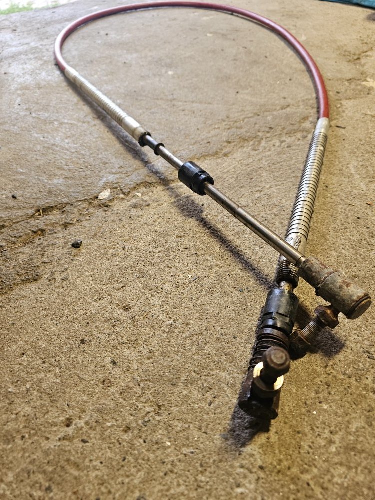

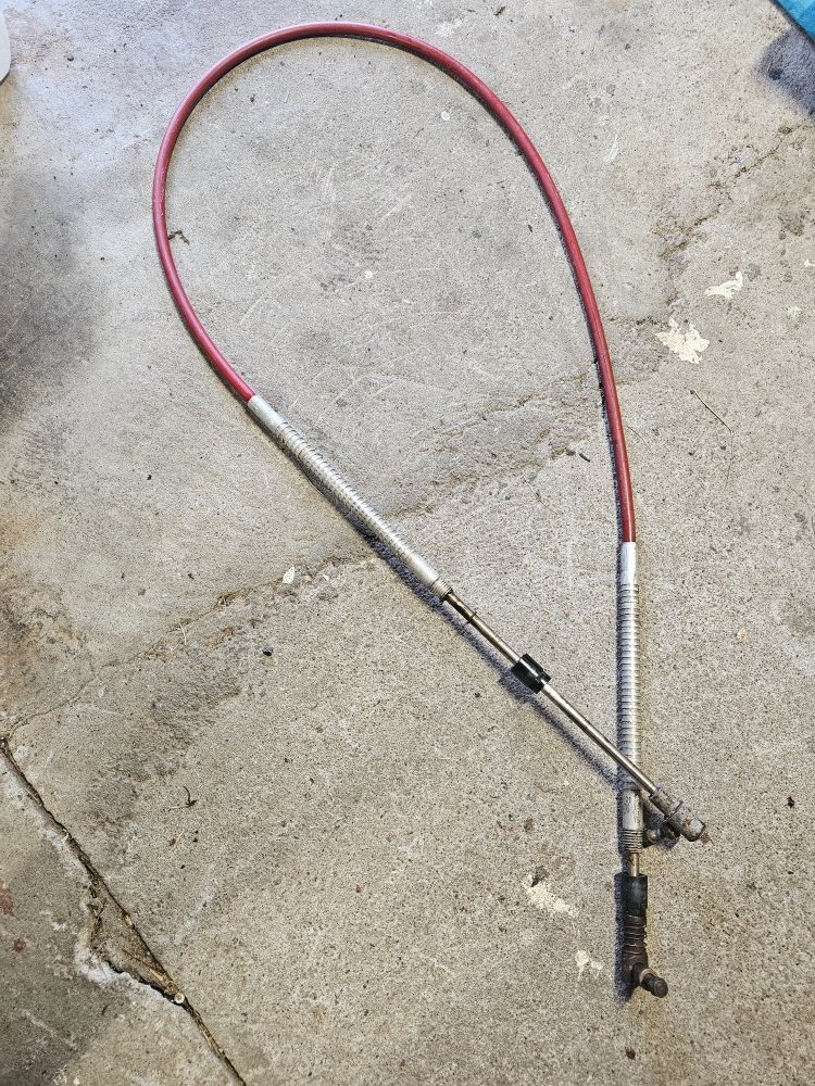

sunrider1 Startet Torsdag 17:42 Link til dette innlegget Startet Torsdag 17:42 Noen som vet hvor man kan få tak i en 8 fot styrekabel som er lik I begge ender? Sitér dette innlegget Link to post

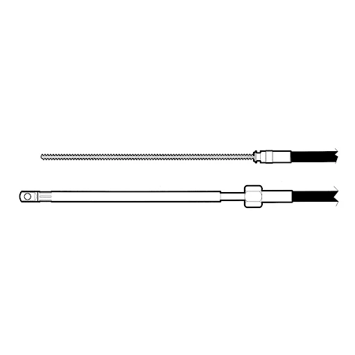

Lars Hansen Svart Fredag 01:20 Link til dette innlegget Svart Fredag 01:20 bellen skrev 23 minutter siden: Skjønner ikke helt spørsmålet, "alle" styrekablene er like i begge ender. Er det ikke vanlig med 2 forskjellige ender som dette på styrekabler til ihvertfall mindre båter, med typ Teleflexstyring? Sitér dette innlegget Link to post
Konas båt Svart Fredag 01:37 Link til dette innlegget Svart Fredag 01:37 Tror denne kan bli vanskelig. Etter trådstarters navn trur eg dette er styrekabel til ein gammel Sunrider vannskuter med styre og påhengsmotor. Derfor kuleledd i kvar ende, og mange spor i hver ende for justering. Ein kryssing av kontroll- og styrekabel. Trolig spesialbestilt til dette formål. Sitér dette innlegget Link to post
ivar Svart Fredag 08:18 Link til dette innlegget Svart Fredag 08:18 mistenker også at denne er bestilt/produsert til dette formålet. Ser ut som en Morse C0319 er brukt som basis (rødfarge + den type riller for kuleledd) Tenker jo da, hva må til for å lage noe slikt som one-off tro? Sitér dette innlegget Lurøy / Svalbard. Båter: Gromling 15/60 Yamaha / Wesling 490 m/80 Yamaha / Yamarin 5940 m/ F115 Yamaha / Achilles LS4 (RIP) Aquaquick MS265 West Commando 270 m/ 4hk Yamaha Link to post
Honduras Svart Fredag 18:32 Link til dette innlegget Svart Fredag 18:32 Slike kuleledd får man jo løse til å skru på standardkablene. Ta med deg komplett kabel til f.eks. Maritim, så får du hjelp med å sette sammen en ny med riktige deler Sitér dette innlegget * Prosjekt Glen-L Squirt * Prosjekt Lagringsstativ påhengsmotor * Prosjekt 4 fot vugge Link to post
J-Å Svart 19 timer siden Link til dette innlegget Svart 19 timer siden Det kommer vel litt an på om det er behov for de lange stive delene med riller, eller om et standard festepunkt er OK. Kanskje kan strømpen brukes med ny wire ? Sitér dette innlegget Link to post
