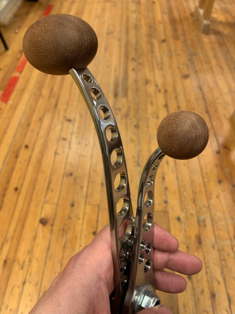

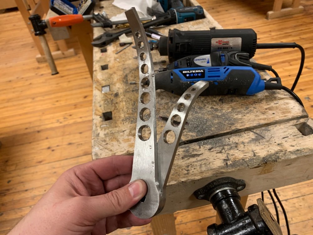

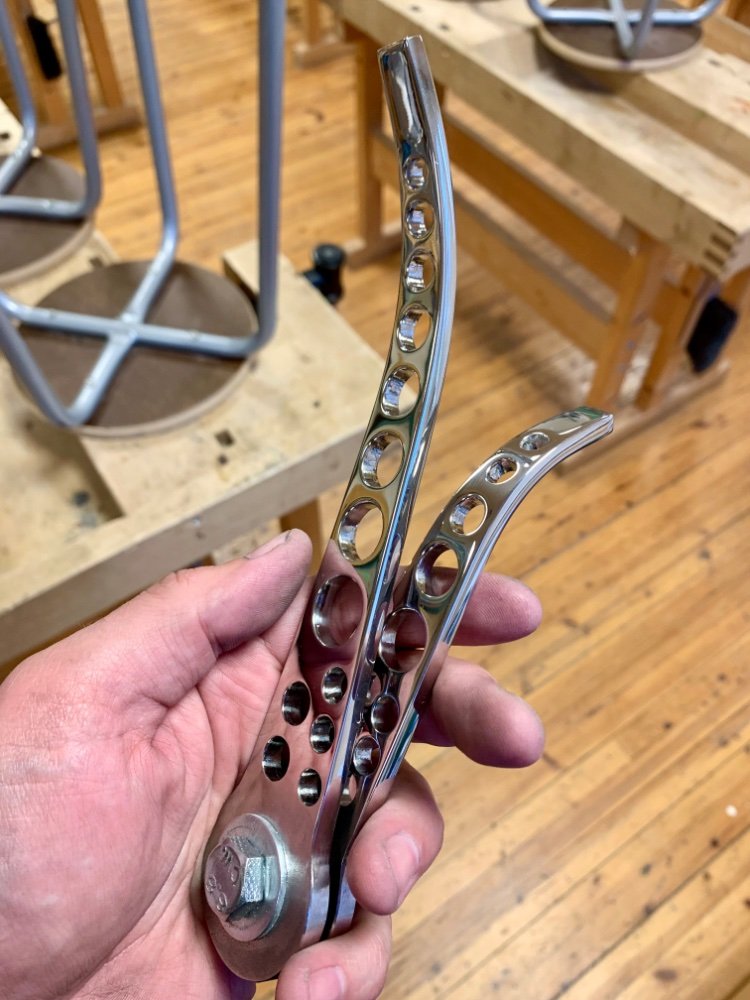

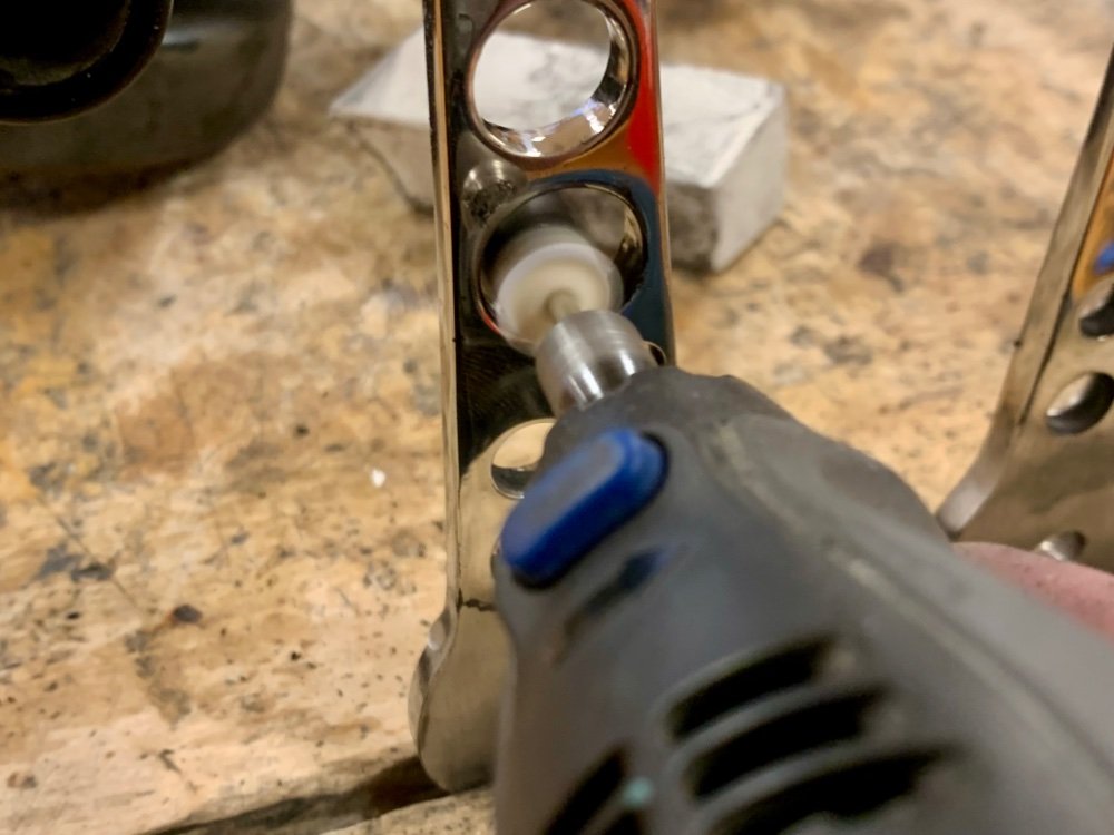

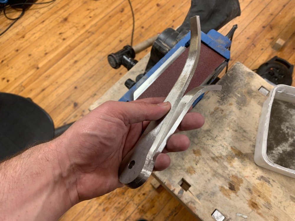

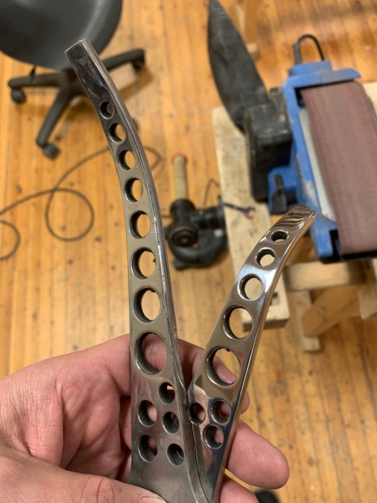

Hakkannen Svart 6.November.2025 Link til dette innlegget Svart 6.November.2025 Ja, du kan fint få det speilblankt med verktøyet du har tilgjengelig😊 Er overflaten veldig grov bruker jeg gjerne en håndholdt båndsliper i starten, med korning alt etter hvor grov overflaten er og hvor mye ujevnheter som finnes. Sliper meg oppover til korning 240 (fineste båndsliperpapiret til Biltema) før jeg går over med plansliper korning 400 og oppover. Har du ikke båndsliper og plansliper er eksentersliperen du har en grei middelvei, poenget er å få tatt toppene. Etter du har slipt deg oppover til finere sandpapir kan du bruke flapdisc type grov, medium og fin for å danne et godt grunnlag for polering. Med den fineste flapdiscen vil du oppnå relativt fin overflate, ikke blank, men samtidig ikke langt fra heller. Så avslutte med flapdisc type polering, da med passende poleringspasta. Biltema hadde tidligere 3 varianter med slike poleringspastakubber, men nå fås de kun i det settet i linken etter hva jeg har fått med meg. Firmaer som jobber med metall og polering har gjerne slikt tilgjengelig for salg. Selv endte jeg opp med å ty til Temu, og fikk bestilt en hel ladning derfra til gunstig pris. De gjør jobben vel så greit som dem hos Biltema. Spinn opp disken og sett polerpastakubben såvidt inntil slik at det kommer pasta på disken. Med liten vinkelsliper vil du merke at sliperen får grei motstand, poleringsdisken og pastaen tar skikkelig tak i stålet. Gjøres poleringen med litt håndlag (som du fort utvikler med erfaring, om du ikke har det fra før), blir overflaten speilblank, som fineste krom. Felles for flapdiscer er at du må være påpasselig med tanke på dreieretningen på disken i forhold til stålet du skal polere. Hold maskinen slik at enden av disken du bruker alltid polerer vekk fra kanten på stålet, aldri mot. Polerer du mot kanten vil denne kunne skjære seg inn i disken brått og brutalt, med følgene det kan få. Vernebriller og hørselvern er selvsagt pensum, men det er også lurt å bruke støvmaske, da slipe- og polerstøvet fra stålet og diskene er svært smått og ikke noe man ønsker ha i lungene. Som et eksempel, under ser du noen bilder av gass- og girhåndtak jeg lagde av syrefast stål. Som du ser er overflaten først rimelig matt, men med litt bearbeiding, kun med håndholdte maskiner, ble håndtakene blanke nok for min del i alle fall😊 Tidsmessig sett ble disse håndtakene laget og polert ferdige på en dag. Sitér dette innlegget Link to post
Arejane Svart 6.November.2025 Emnestarter Link til dette innlegget Svart 6.November.2025 @Hakkannen mange takk for detaljert opplisting, og for en innsats! Og den hendlene ble utrolig strøkne. Da er det håp tenker jeg. Plansliper, dvs type med rektangulær plate som "vibrerer"? Har en eldre grøn Bosch, kanskje den duger. Hvor langt opp i grad på papiret er nødvendig før flappdisken, for et tålig resultat, 600 nok? Sitér dette innlegget Mh Arejane Link to post
Hakkannen Svart 6.November.2025 Link til dette innlegget Svart 6.November.2025 Takk for gode ord😀 Ja, plansliper som i en slik med rektangulær plate som vibrerer. Maskinene mine har slike bøyler man kan stramme over slipepapirene i endene, i tillegg til borrelåsfeste, om man går for mer tilpassede slipepapir. Bruker den gjerne sammen med våtslipepapir fra tidligere nevnte hoffleverandør. Opp til P600 er vanligvis mer enn nok, da den groveste flapdiscen tar en del, men kjører gjerne en runde med P800 selv, litt avhengig av overflaten. Slipepapirene varer en del lengre om du sprayer dem med litt vann fra f.eks. en utrangert JIF-flaske etter du har festet slipepapirene på maskinen (bare ikke spray på selve slipemaskinen, vann og strøm er sjelden en god kombo😅). Da slipper du også støvingen, men søl blir det jo. Sitér dette innlegget Link to post

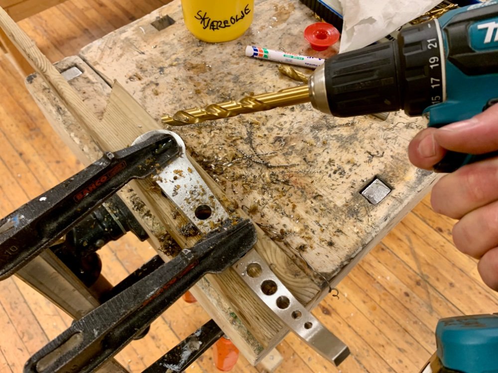

Arejane Svart 9.November.2025 Emnestarter Link til dette innlegget Svart 9.November.2025 Bør hull for feste av listen/rammen bores/forsenkes fø eller etter sliping/polering? Tenker på om hullene vil bidra til å "spise" lamellskivene. Sitér dette innlegget Mh Arejane Link to post
mons Svart 9.November.2025 Link til dette innlegget Svart 9.November.2025 Hvis du forsenker slik at hodet passer helt nøyaktig i hullet er det penest med rette kanter. Hvis skruehodene forsenkes og er litt runde i kanten ville jeg polert ned kanten på skruehullet også. Sitér dette innlegget Mons Link to post
Komodo Svart 9.November.2025 Link til dette innlegget Svart 9.November.2025 Arejane skrev for 3 timer siden: Bør hull for feste av listen/rammen bores/forsenkes fø eller etter sliping/polering? Tenker på om hullene vil bidra til å "spise" lamellskivene. Mulig du ikke fikk med deg dette tipset: Komodo skrev On 7.11.2025 at 13.04: Jeg slenger på et råd til, men ser at det kan bli irrelevant for deg på akkurat denne jobben. Det kan være smart å ta den grøvste delen av slipeprosessen før delene brennes/skjæres ut og maskineres. Dersom du lager delene helt ferdig før du gjør denne slipe og poleringsprosessen, har det lett for å bli avrundinger mot alle kanter og hull du har laget. Sitér dette innlegget Draco 20 blir jolle Skroggjennomføringer og materialkvalitet DIY Badeplattform DIY Anker i syrefast Link to post
Arejane Svart 10.November.2025 Emnestarter Link til dette innlegget Svart 10.November.2025 Det er de små hullene ø4,5 mm, for festeskruene jeg tenker på. Verkstedet kan skjære de ut med vann/sand. Skal feste list/ramme med karosseriskruer ø4,2 mm med linsehoder, og må selv forsenke for hodene. Og iflg @mons og @Komodo blir hullene avrundet under sliping/polering. Så spørsmålet blir da om disse små skruehullene, uten forsenkinger, har noen betydning for slipe/poleringen? Avrunding av de små skruehullene blir vel så beskjedent at forsenkejobben fjerner vel de? Så i mitt tilfelle blir det om hullene gir for mye slitasje på skipepapir/lamellskivene? Sitér dette innlegget Mh Arejane Link to post
Komodo Svart 10.November.2025 Link til dette innlegget Svart 10.November.2025 Arejane skrev 1 time siden: Så spørsmålet blir da om disse små skruehullene, uten forsenkinger, har noen betydning for slipe/poleringen? Ja, det vil ha litt betydning. Men så små hull betyr litt mindre enn store. Arejane skrev 1 time siden: Avrunding av de små skruehullene blir vel så beskjedent at forsenkejobben fjerner vel de? Nei, det er ikke sikkert. Du vil kunne få ujevnheter i toppen av plata ved hvert hull. Så jeg ville helt klart gjort slipe- og poleringsjobben nesten ferdig før, deretter boret og forsenket hullene, og så polert ferdig til slutt. Arejane skrev 1 time siden: Så i mitt tilfelle blir det om hullene gir for mye slitasje på skipepapir/lamellskivene? Alle hull og kanter bidrar til ekstra slitasje på utstyret. Men for min del hadde nok sluttresultatet betydd mer. Sitér dette innlegget Draco 20 blir jolle Skroggjennomføringer og materialkvalitet DIY Badeplattform DIY Anker i syrefast Link to post
Arejane Svart 10.November.2025 Emnestarter Link til dette innlegget Svart 10.November.2025 @Komodo takk for utfyllende svar. Da følger jeg rådet og borer/forsenker før polering. Sitér dette innlegget Mh Arejane Link to post
Komodo Svart 10.November.2025 Link til dette innlegget Svart 10.November.2025 Arejane skrev 24 minutter siden: @Komodo takk for utfyllende svar. Da følger jeg rådet og borer/forsenker før polering. Du kan godt polere deg helt ferdig før du borer og forsenker, men regn med at det blir noen "fabrikkmerker" som må poleres bort til slutt. Jo mindre du polerer etter maskinering (boring), jo mindre avrunder du kantene rundt forsenkingene. Sitér dette innlegget Draco 20 blir jolle Skroggjennomføringer og materialkvalitet DIY Badeplattform DIY Anker i syrefast Link to post
