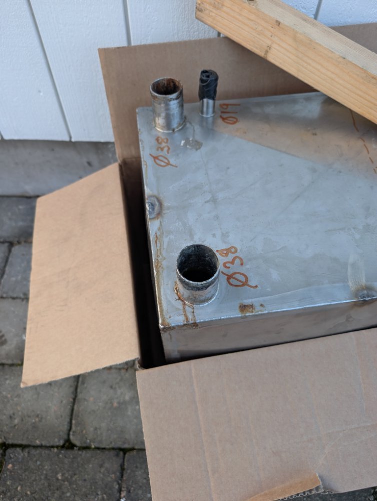

Lazyjack Startet 22.November.2025 Link til dette innlegget Startet 22.November.2025 Jeg skal lage til en 45° knekk på innløp og utløp på septiktank. Det er 38 mm rustfritt rør og jeg tenker å kappe i 45° og sveise på en ny stuss også kappet i 45° så jeg får et 90° bend. Spørsmålet er om noen har et godt forslag til merking av 45° grader vinkel på rør så jeg får kappet noenlunde riktig med vinkelsliper. Bildet viser den gamle tanken. Jeg har fått laget ny tank men fant for sent ut at jeg burde hatt bøy på rørene. Sitér dette innlegget Link to post

Komodo Svart 22.November.2025 Link til dette innlegget Svart 22.November.2025 Ikke akkurat svar på det du spør om, men jeg ville gjort som @husky dane 85 foreslår, bruk et bend. Hvis det av ulike årsaker ikke er mulig, ville jeg vurdert å kappe i 22,5 grader og sveise inn et kort mellomstykke. Da får du to sveiser istedenfor en, men en penere radius. Det blir også litt lettere å kappe til med vinkelsliper. Enkel metode: Når det gjelder stussen som stikker opp fra tanken. Bruk en stor vinkelsliper (9") med kappeskive. Sett av et tusjmerke på det laveste punktet på røret, og kapp til dette sånn ca på øyemål. Når det gjelder kapping av rørbitene som skal sveises på, så tar du dem i skrustikka. Merk av to punkter (ytterpunktene), hold en stållinjal over i vater, og sikt mot de to punktene, da kan du stiple opp ei linje som ikke blir så halvgal. Til slutt kan du bare slipe litt på rørstussene hvis kappingen ikke blir nøyaktig nok. Sitér dette innlegget Draco 20 blir jolle Skroggjennomføringer og materialkvalitet DIY Badeplattform DIY Anker i syrefast Link to post
mons Svart 22.November.2025 Link til dette innlegget Svart 22.November.2025 Kapp to lekter eller flattjern i ønsket vinkel og monter på sidene av stussen/røret og bruk disse som føring for vinkelsliper eller bajonettsag. Enig med de som anbefaler bend. Kan bruke vanlig syrefast rørbend med gjenger i endene fra båtbutikken hvis du ikke finner et beregnet for sveising. Hvis du skal videre med slange skrur du bare en slangenippel inn i bendet. Sitér dette innlegget Mons Link to post

Maika Svart 23.November.2025 Link til dette innlegget Svart 23.November.2025 Enig i at 45 grader ikke høres lurt ut i dette tilfellet, men hvis man vil merke eller kutte slikt på et rør, så kan man vel ta en kloss som er større enn diameteren til røret, bore med hullsag tilsvarende diameteren rett ned i klossen, kappe klossen 45 grader, og så tre klossen over røret for merking eller som støtte for kapping. Sitér dette innlegget Link to post

Vidar F.H. Svart 23.November.2025 Link til dette innlegget Svart 23.November.2025 Man tager en bit treverk, borer et passende hull - eventuelt skjærer ut en "gaffel" som røret akkurat passer inn i, tenk toppen av en H. Så markerer man 45° (eventuelt 22,5°)og kapper vekk treverket slik at man sitter igjen med en "gaffel" med tenner som er vinklet de ønskede grader. Spenn dette fast på røret og bruk det som mal for frihandskapping og finpussing. Skal man gjøre det litt mer avansert, skjær en slisse midt i gaffelåpningen. Da kan man bruke en skrutvinge til å klemme fast malen hvor som helst. Lim på litt sandpapir inne i "kjeften" for å bedre gripeevnen ved behov. Sitér dette innlegget Hansvik 14 -> Rana 15 DC -> Rana 17 DC -> NB 800 NB 800 på tokt 2026 Hjemmeside med artikler innen trehobby / finsnekring. Link to post

Roger jo Svart 23.November.2025 Link til dette innlegget Svart 23.November.2025 Lazyjack skrev On 22.11.2025 at 14.40: Jeg skal lage til en 45° knekk på innløp og utløp på septiktank. Det er 38 mm rustfritt rør og jeg tenker å kappe i 45° veldig enkelt man lager en Gjerdekasse som passer til 38mm rør og bruker vinlelkutter. Jeg har en gjerdekasse så jeg setter gjerdekassa til røret oppi og skjærer 45° til rør kassa med sag og så fram med vinkelkutteren. Sitér dette innlegget Kokekyndig maskinist kjent på kysten. Link to post
