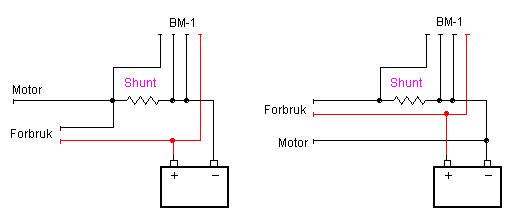

Zach Svart 4.Desember.2007 Del på Facebook Svart 4.Desember.2007 Spørsmålet mitt ovenfor (#100) har betydning for hvor shunten monteres. Korrekt i skjema til venstre, og feil til høyre. Kanskje ikke så lett å se av veiledningen(?). Sitér dette innlegget Link to post Share on other sites More sharing options...
