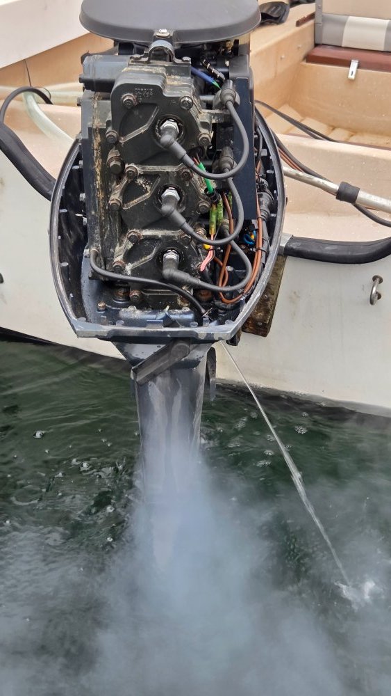

Litt gammel tråd, men jeg har også en gammel Yamaha totakter med 40 hester. Her brukt motoren en del siste ukene, men i dag oppdaget jeg at det kommer veldig varmt vann ut av den kontrollstrålen og bak sammen med eksosen.
Leser i denne eldgamle tråden at noe sikkert er feil. Hvor bør jeg starte feilsøkingen?

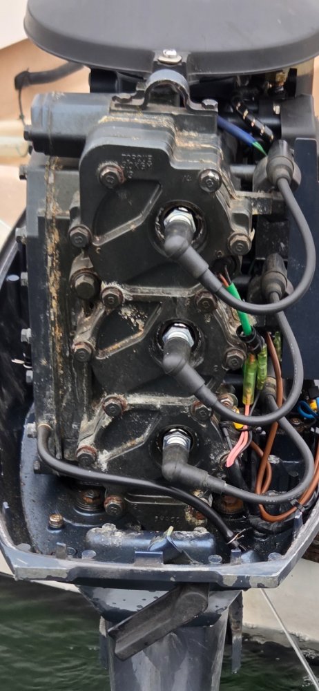

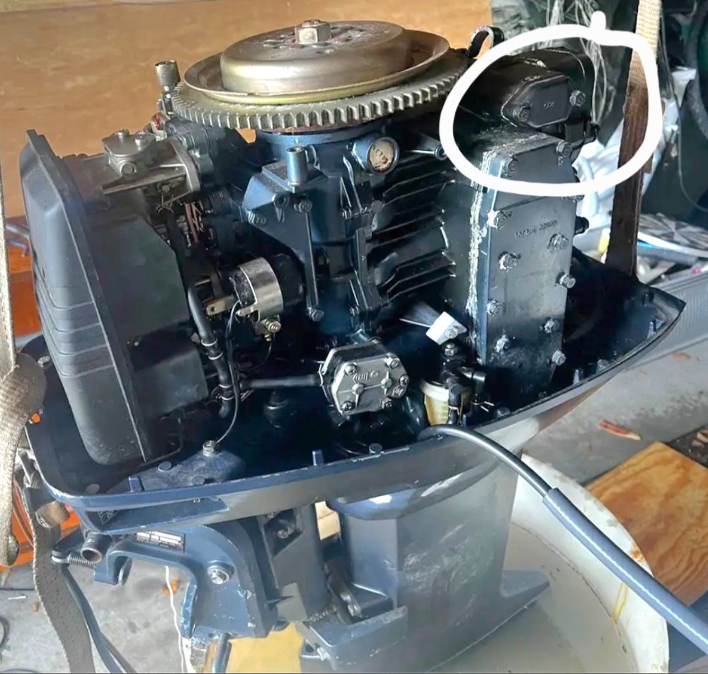

Det dekselet helt oppe til venstre på siden der så da veldig termostataktig ut...
index skrev for 22 timer siden:
Det som jeg har merket av på bilde?

ER nok en termostat bak der ja. Mest sannsynlig knekker en eller begge boltene om de aldri har vært av før. Jobb veldig forsiktig inn/ut litt av gangen så kanskje du er heldig. Varme kan være lurt og men du må ha ny pakning.
Mulig du kan redde termostaten om den bare har grodd fast i salt.
Da får du ha den i varmt vann og med et termometer se når den åpner.

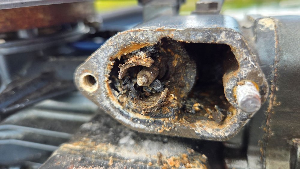

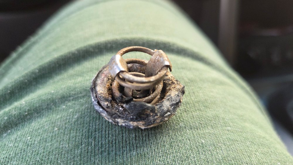

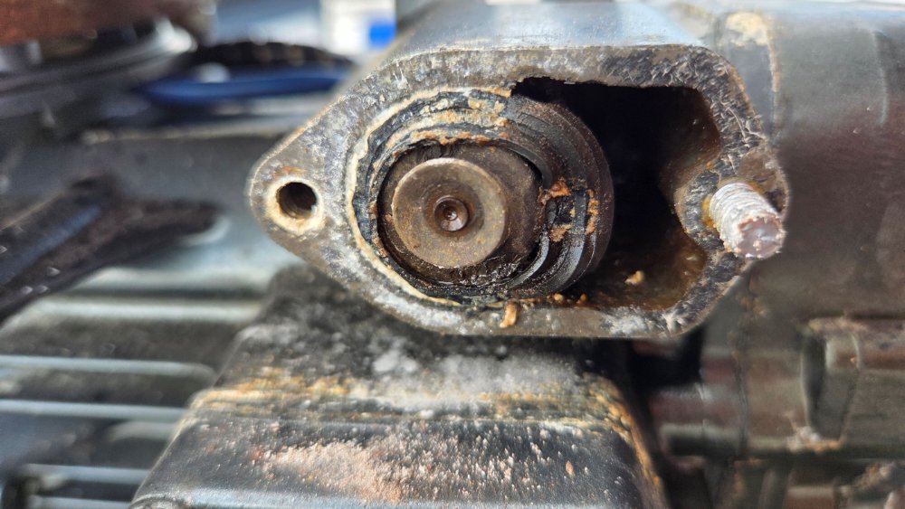

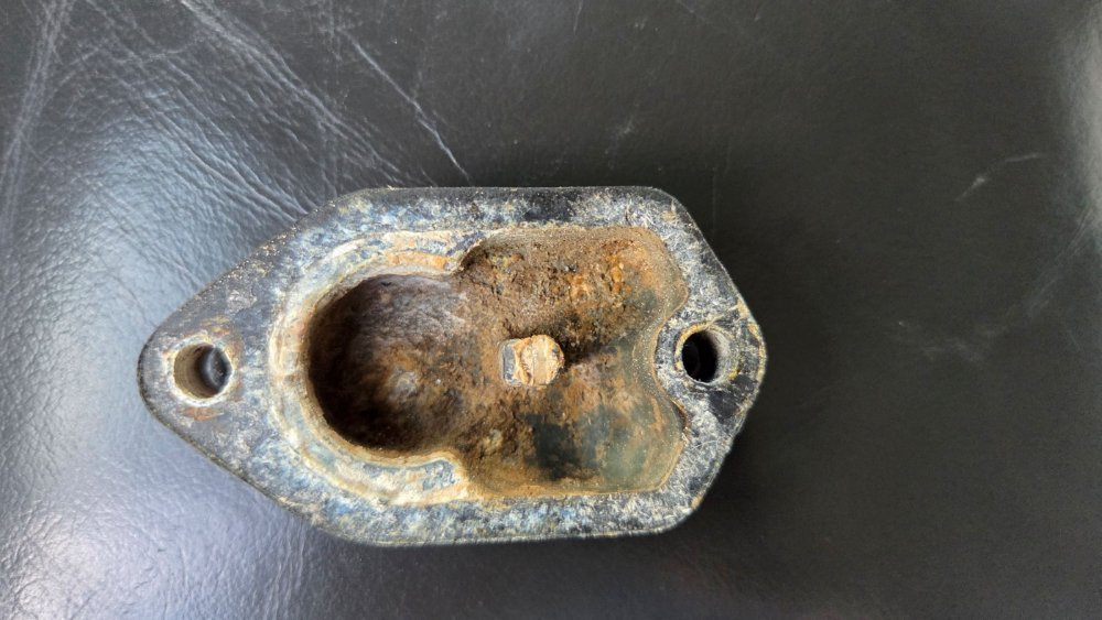

Godt gjettet om at minst en bolt knekker. Den ene knakk da jeg ble litt ivrig ettersom den andre kom greit ut. Termostaten var nok i en verre tilstand enn jeg hadde sett for meg, jeg har nok bare vært heldig som kunne ha brukt båten på en del turer denne sommeren..
Som du/dere ser på bildene, så var termostaten mer eller mindre helt ødelagt. Jeg knakk en bolt og sliter med å få ut restene av termostaten. Så tar gjerne i mot tips til hvordan jeg skal få rensket ut restene. Tar båten på land i dag, var noe upraktisk å bortimot sitte med beina i vannet mens jeg forsøkte å renske opp. Er det varme som er anbefalt for å få ut restene også? Og er det noe problem om jeg tilsetter noe crc eller noe inne i det "rommet"?
Så i tillegg til ny termostat, trenger jeg nå også to bolter og pakning. Kanskje noen andre deler der inne som også bør byttes?
Lurer på hvordan resten av motoren ser ut innvendig :undrer:
20250801_195140.jpg.425aa5e1deecba2839786c260c255e84.jpg20250801_195404.jpg.27839df4341fdeb9708c0b096edfb828.jpg20250801_201907.jpg.2a51ef83636358d539bfaf00c9e2dbee.jpg20250801_201948.jpg.adbbd213ef5903eb0ee90b7a3543d561.jpg
Er det den bolten so stikker ut som er knekt? Da er det enkelt skru på to muttere og lås de sammen. VArme noe inni he....  på godset så skrur du forsiktig ut. Husk fram og tilbake litt og litt. Her er det tålmodighet som gjelder. CRC eller anne rustløser kan du pøse på med både før og etter varme. Pleier å hjelpe.
Hadde vurdert å bytte termostatlokket og.
Får du dette i orden trenger motoren en skikkelig omgang med systemrens/syrevask. Er nok mye grums i kjølekanalene.
Har du modellnummer skal det være grei skuring å få nye deler på yamaha eller delenummer i nettkatalog. (legg ut bilde av nummerplaten så kanskje vi kan hjelpe deg på vei.)
Hadde vurdert å bytte lokket til termostaten og.
Puss godt rent gammel pakning
Rustfrie bolter finner du garantert på Biltema.... sett de inn med alupasta så får du de av en annen gang om nødvendig.
