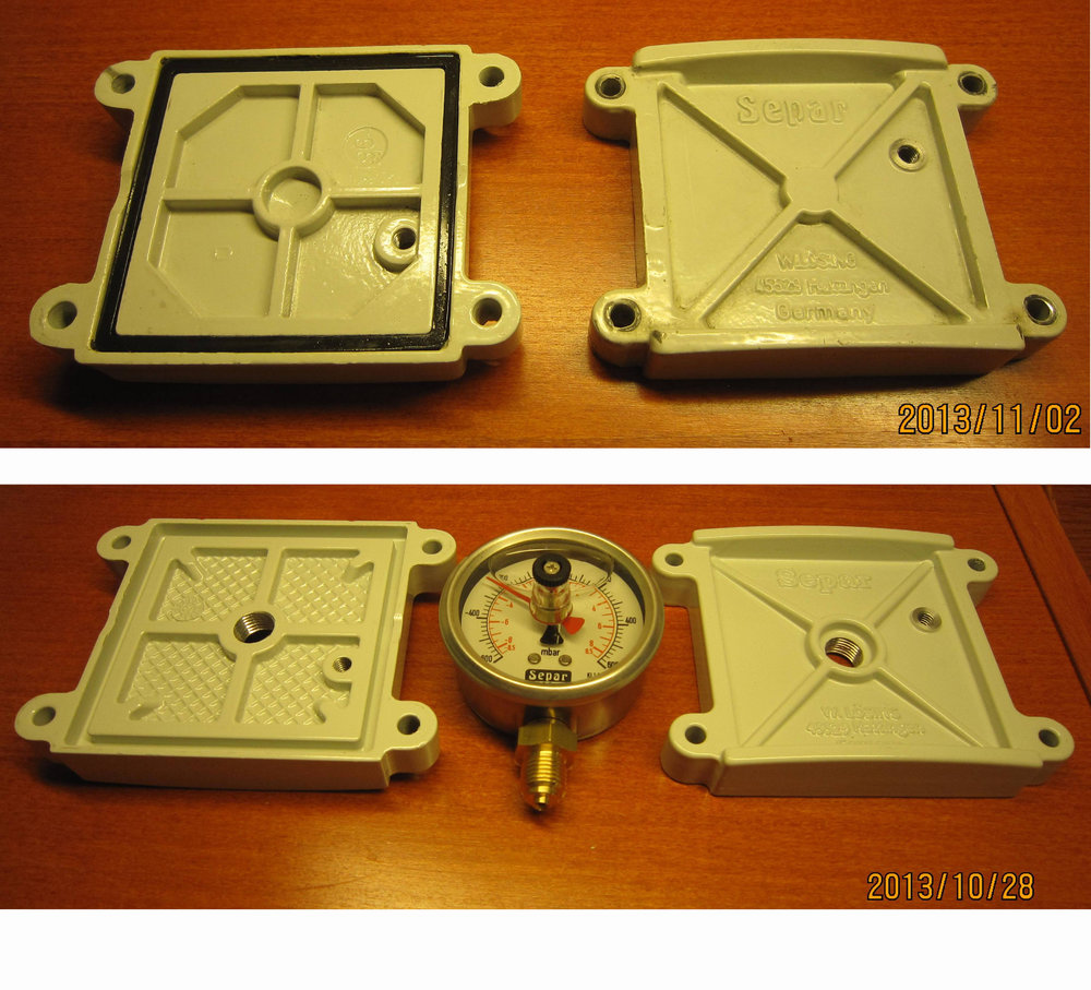

ebonita Svart 19.Mars.2018 Link til dette innlegget Svart 19.Mars.2018 (redigert) 6 hours ago, Mix said: Gjenget du opp lokket selv på Separ eller kjøpte du orginalt Separ lokk med orginalt manometer. Jag tänkte själv gänga för manometrar i mina Separ-filter, men det visade sig att locken var gjutna på ett sätt som gav lite lite gods omkring hålen för gängning. Så jag köpte nya lock med färdiggängade hål plus manometrar av återförsäljaren i Stockholm, Svea Diesel tror jag att dom heter. Kommer inte ihåg priset men det var inte alltför avskräckande med tanke på att det är till båten..... Nedan bild med dom gamla locken och dom nya. Redigert 19.Mars.2018 av ebonita (see edit history) Sitér dette innlegget Link to post

Hulda Svart 19.Mars.2018 Link til dette innlegget Svart 19.Mars.2018 ebonita skrev 7 minutter siden: Jag tänkte själv gänga för manometrar i mina Separ-filter, men det visade sig att locken var gjutna på ett sätt som gav lite lite gods omkring hålen för gängning. Så jag köpte nya lock med färdiggängade hål plus manometrar av återförsäljaren i Stockholm, Svea Diesel tror jag att dom heter. Kommer inte ihåg priset men det var inte alltför avskräckande med tanke på att det är till båten..... Nedan bild men dom gamla locken och dom nya. Her hjemme er det Lekang Filter som har Separ. De leverer også manometer med t-stykke som kan kobles inn på rør eller slanger. I mitt tilfelle vil det ikke være plass under dørkplatene for manometer. Så da har vi mange monteringsmuligheter. Sitér dette innlegget Link to post

Mix Svart 19.Mars.2018 Link til dette innlegget Svart 19.Mars.2018 ebonita skrev 56 minutter siden: Jag tänkte själv gänga för manometrar i mina Separ-filter, men det visade sig att locken var gjutna på ett sätt som gav lite lite gods omkring hålen för gängning. Så jag köpte nya lock med färdiggängade hål plus manometrar av återförsäljaren Takker for tipset @ebonita Ser nå at det er lite å gjenge på ja, så ferdig gjenget lokk er nok beste løsningen. Ser på Separ sine sider at prisen på manometeret er veil 129$ det tilsvarer jo over 1250kr med moms. Det er standard 1/4" BSP gjenger så manometeret blir nok noe annet enn orginalt Separ. Sitér dette innlegget Link to post
