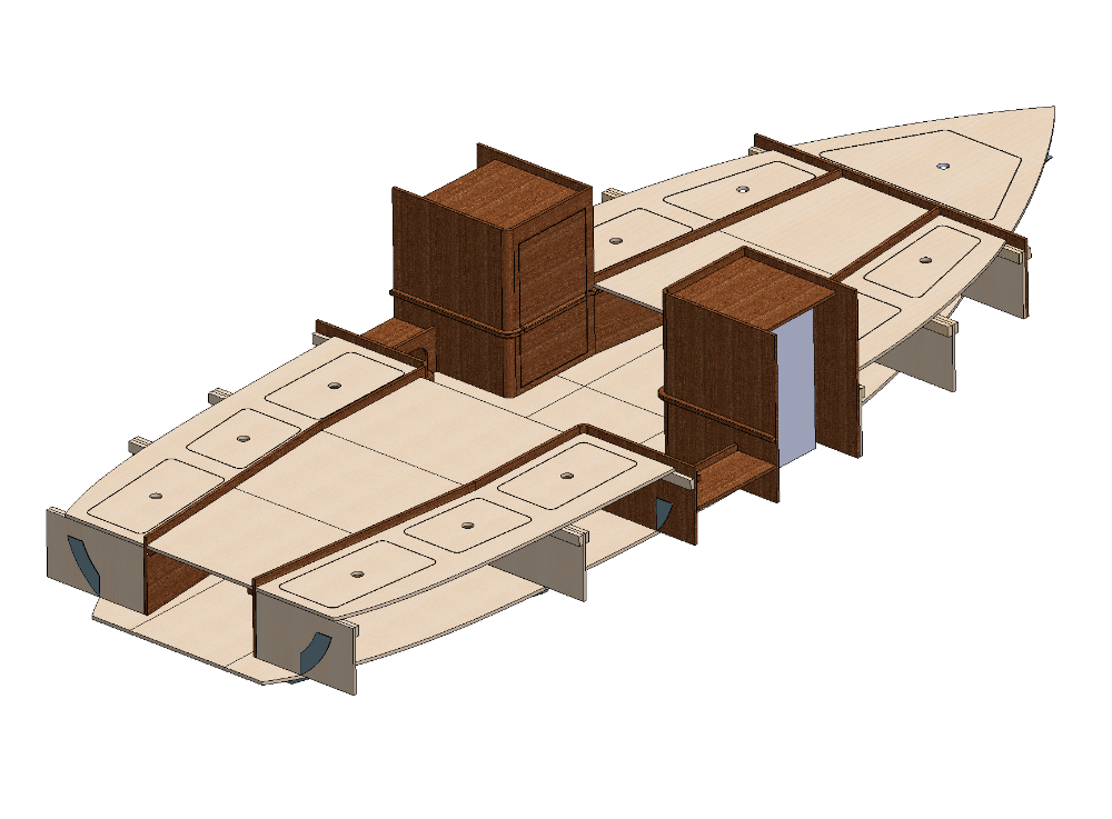

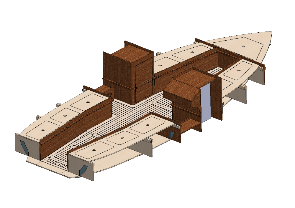

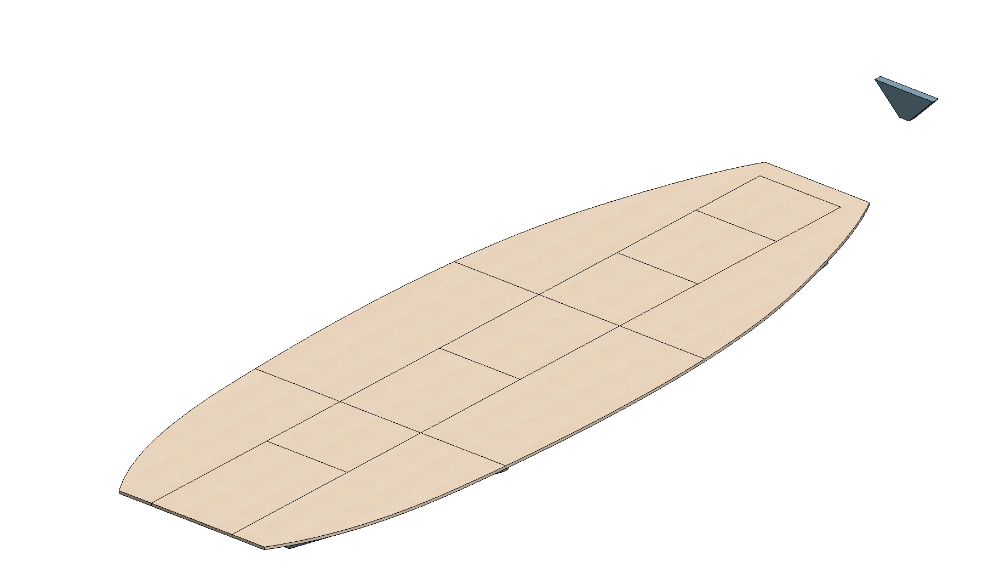

flogen Svart 7.April.2025 Link til dette innlegget Svart 7.April.2025 Frisker opp denne tråden med et par spørsmål! Har et Polar-prosjekt som har stått på lager i 3 år og begynner nå å planlegge for videre oppussing. I den forbindelse ser ser jeg på ulike kryssfinér typer og tykkelser og ønsker å høre med entusiastene her på forumet hva man anbefaler til forskjellige bruksområder. Foreløpig plan: Dørk: - 15mm Kryssfinér (ubestemt type) + 5mm med isiteek (PVC-teak). Settes inn med Epoxy. Hva anbefales av kryssfinér her? Har sett på okumé, meranti etc. Interiør: Ytre ramme: - 15mm mahognifinér (bør man gå tykkere?) Seter: - 15mm bjørkefinér (epoxy-behandlet). (Har en del bjørkefinér fra tidligere prosjekter) Solsenger: - 18mm bjørkefinér (epoxy-behandlet). Ekstra tykkelse grunnet større spenn. Bør man gå opp (eller ned?) i tykkelse på noe av konstruksjonen? Og hva anbefales av kryssfinér til planlagt dørk? Sitér dette innlegget Link to post
