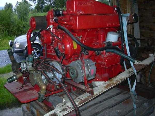

Så var jeg kommet litt videre siden sist gang. (Sjarkens venn her er vel noe du etterlyste)
