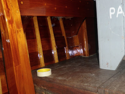

Mytsberg Svart 21.April.2010 Link til dette innlegget Svart 21.April.2010 Har endelig fått bort (nesten) alt av den hvite malinga som var inni båten. Gitt den masse olje og til slutt lakk. Litt mørk i treverket, men heller det enn hvit Nå er det nye tiljer, motorkasse og benker som skal lages. Her er et par bilder også. Sitér dette innlegget Link to post
index Svart 21.April.2010 Link til dette innlegget Svart 21.April.2010 (redigert) Når du velger å avslutte med lakk kunne du vel strengt tatt like godt beholdt malingen. Lakken er like diffusjonstett den... Redigert 21.April.2010 av index (see edit history) Sitér dette innlegget "First they ignore you, then they ridicule you, then they fight you, then you win." - Mahatma Gandhi Link to post
Wasco Svart 21.April.2010 Emnestarter Link til dette innlegget Svart 21.April.2010 index skrev: Når du velger å avslutte med lakk kunne du vel strengt tatt like godt beholdt malingen. Lakken er like diffusjonstett den... Bortsett fra at lakk i dette tilfelle er penere. Men ellers er jeg enig med index. Men gjort er gjort - så får du heller skrape bort lakken ved neste korsveg. På innsiden skulle du bare brukt kaldpresset linolje, D1 eller noe lignende. Sitér dette innlegget Hils på Sophie Mitt prosjekt Link to post
index Svart 21.April.2010 Link til dette innlegget Svart 21.April.2010 Men på den annen side, om du har oljet og ikke lakket utvendig så har treverket mulighet til å puste den veien. Men lakk/maling på begge sider er fy fy! Her på vestlandet har det i alle år vært vanlig å male åpne båter innvendig, og heller olje eller tjærebre dem utvendig. Da oppnår man å beskytte treverket fra råtefremmende regnvann innvendlig, samtidig som treverket får puste på utsiden. Saltvann som trenger inn i treverket fremmer ikke råte på samme måte, da saltet konserverer. Andre steder, med mindre regnvær enn vi er velsignet med, gjør man det gjerne motsatt. Så valg av løsning er altså klimabetinget... Sitér dette innlegget "First they ignore you, then they ridicule you, then they fight you, then you win." - Mahatma Gandhi Link to post
Mytsberg Svart 21.April.2010 Link til dette innlegget Svart 21.April.2010 index skrev: Men på den annen side, om du har oljet og ikke lakket utvendig så har treverket mulighet til å puste den veien. Men lakk/maling på begge sider er fy fy! Oki, og det gjelder alle typer lakk ? Har brukt clipper I og clipper II inni. Spurte noen om råd og fikk til svar at jeg måtte bruke både clipper I og II, men da har jeg lært noe i dag også da Sitér dette innlegget Link to post
