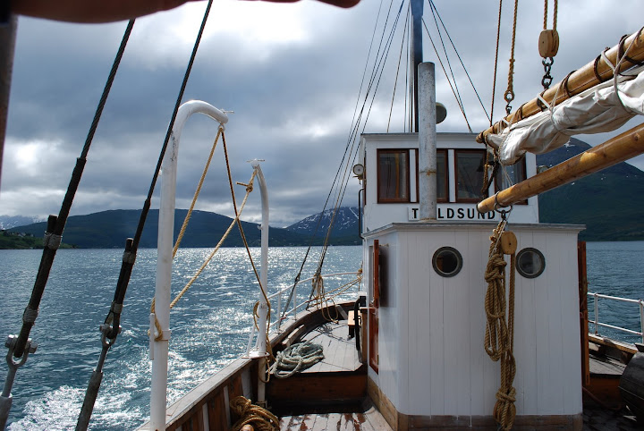

Woody Svart 1.Januar.2010 Link til dette innlegget Svart 1.Januar.2010 Veldig bra at noe tar vare på disse flotte skøytene. Jeg lurer bare på en ting. Følger ikke vinduene i fronten på styrehuset bjelkebuen i dekket? Er det orginalt? Fikk tips fra Hardanger Fartøyvernsenter om at det ble mye penere, ellers ville det se ut som vinduet i midten var lavere enn de på siden, på grunn av buen i taket. Jeg laget et lite styrehus til en 27 fots skøyte for noen år siden, og fikk god hjelp fra HF. Den båten var "ødelagt" motormessig da det var satt inn en Marna M42 i stedet for semidieselen. Vet ikke hvilken type den gamle var, bare at det ble skiftet motor. Den Marnaen ristet nesten båten i filler på enkelte turtall. Sitér dette innlegget "It's difficult to build an ugly wooden boat." Link to post
hengefjes Svart 1.Januar.2010 Link til dette innlegget Svart 1.Januar.2010 (redigert) Veldig bra at noe tar vare på disse flotte skøytene. Jeg lurer bare på en ting. Følger ikke vinduene i fronten på styrehuset bjelkebuen i dekket? Er det orginalt? Beklager å måtte "arrestere" deg litt: I Norge kaller vi denne båttypen idag kutter pga den runde, utfallende hekken og rette stevn. Skøytene har rundere akterstevn, er spissere i hekken enn krysseren, og har gjerne sleperor og hvalkjeft. Kan virke litt pirkete, men jeg synes det er viktig å ta vare på terminologien rundt disse farkostene. Mye av kulturen ligger i språket, og mister vi det mister vi mye av historien. Om en graver litt dypere kan en finne underkategorier som: engelskkutter, Skandfer-kutter, Lovundkutter, Hardangerkutter etc. For å forstå og bevare kulturen må en også ta hensyn til språket rundt . Mitt inntrykk er at trenden med den buede vindusrekka på styrhuset kom etter 2.dre verdenskrig, og var ganske typisk på 50-, 60-, og utover 70- tallet. Om det midterste vinduet "henger" kommer vel litt an på hvordan styrhuset ellers er utformet, - om gulvet i styrhuset og frontens nerkant, samt taktro er buet i forhold til bjelkebukt ville det kanskje sett litt rart ut med ei rett vindusrekke. Joda, styrhuset på Brottsjø er originalt fra midten av femtitallet. I bloggen jeg linket til over finner en bilder av det originale styrhuset fra 1936. Det styrhuset ble knust under et uvær på vei hjem fra feltene nord om Finnmark, og erstattet med det som står på båten nå. Det nye i jern fikk buet front med rundede hjørner, men vindusrekka er rett. Hva som er penest og mest harmonisk er vel en smakssak. Jeg synes iallefall styrhuset på Brottsjø er både pent og harmonisk, men det er nok også fordi den ser ut slik jeg er vant med å se disse fiskebåtene fra jeg var guttunge. Tenkte jeg kunne avslutte med et bilde av en annen typisk fiskekutter fra Nord-Norge med rett vindusrekke. Den ble bygget i 1935, og er en såkalt Nygårdsvoll-båt, eller Finnmarks-båt, bygget med støtte fra staten for å holde liv i fiskerinæringa. Denne heter Tjeldsund, og har det originale styrhuset med motorcasingen foran styrhuset. På Tjeldsund står altså styrhuset bak motoren, og en fikk plass til lugar under det - den har også et høyere akterdekk enn Brottsjø. På brottsjø står casing og styrhus over motoren - og dermed litt lengere frem på båten med mere plass til garn, not el.lign. på hekken. Ganske like båter, men sannsynligvis tiltenkt forskjellige bruksområder. Redigert 1.Januar.2010 av hengefjes (see edit history) Sitér dette innlegget Hekkbølger - hva er det for no??? Link to post
