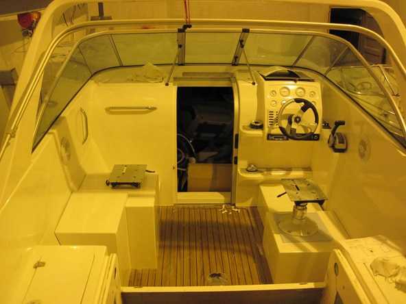

Nimo Startet 11.Februar.2010 Link til dette innlegget Startet 11.Februar.2010 (redigert) Holder på med utbedring av min Nimo F30 Offshore. Kjøpte båten i august 2009 Båten var ganske ribba for utstyr når eg kjøpte den og eg fann fort ut att her måtte det nokre utbedringer til for å laga den meir praktisk og brukervennlig. Båten er ein Nimo F30 Offshore, som forgje eigar kjøpte som halvfabrikat\skrogferdg. Motoren er ein Mercruiser D 300 ES med Bravo One X, som forgje eigar fekk innstalert ved Wave i Haugesund. Time teller står nå på 150 timer, hvor eg harbrukt den i 20 timer sjølv, inkludert henting i Haugesund. Skroget har 21 grader V botn og skrog dekk er sandwich laminert. Før slipping og prosjekt start målte eg toppfarten til 45 knop på GPS og marsj mellom 35-38 båten har veldig gode sjøegenskaper. Nar eg var til Haugesund og henta båten for å kjøra den til Austevoll, var det 1-2 meter bølger\dønninger på Sletto og Selbjørnsfjorden, etter å blitt litt husvarm, fann eg ut att her var det bare å la det stå til og kjøra på. Det var ingen problem å kjøra med ca. 25 knopp i desse forholda, men i motsjø måtte eg ned i 15-20 knop for att det skulle vera verande ombord. Båten virker veldig kompakt, ikkje nåke skrangling i bølger. På grunn av tildels store bølger måtte eg stå og kjøra ein del av strekninga og når eg satte meg tilrette i stolen, så klarte eg ikkje å finna optimal kjørestilling, det er djup cockpit i båten, så stolen må justerast høgt for å få optimal sikt. Dermed rekker ein ikkje ned til golvet med beina og fotkvilaren var for høgt montert. Dermed vart det til att eg vart ståande å kjøra. Når eg kom vel heim, kjente eg på knea att her måtte nåke gjerast med styrepossisjonen. Dermed var eg i gang med måling og tegning av utbedringsplaner. Etter å ha prøvd båten ei stund, grubla og tegna kom eg fram til følgande plan: Planen vart dermed som følger: Siden det ikkje er ytterliner på båten, så ville eg utbedra annkomst til badeplatformen med å fjerna kalesjeluke, (Som ikkje fungerte i utgangspunktet) flytta solseng bue lenger akter og skjera port\opning i hekken. Motor kassen er 70 cm. høg fra dekk og dermed altfor høg å klatra opp på. Løysninga der vart å laga trinn i front av luke. På hver side av trinnet skal eg ha bøtteseter fra Helly Hansen. Kanten til maskinrommsluka i front har eg heva 30 cm. så eg kan laga trinn\fotkvilar i heilebredda foran motorkassen. Under førerstolen skal eg byggja opp ein kasse på 30 cm, som eg skal montera gasdempet stolsøyle og foran førarstolen monterer skal eg ha ein 25 cm høg fotkvilar. På styrbord side skal eg ha ein 55 cm høg kasse med plass til kjøleskap passasjer stol på glideskinne med sving oppa denne kassen. Foran førarstol skal eg laga ein 25 cm. høg fotkvilar og bak stolen skal eg laga plass til vask. Innredninga skal eg byggja av moduler som eg støyper i sjølvlaga form, er ferdig med forma og holder på med støyping fortida. Holder på med støyp nr. 2 av 4 totalt. Plugg til form, laga av trevirke, som er plastret over, sparklet, pusset, pusset, lakket, rubbet og vokset. Her er forma ferdig og voksing pågår. Støyp nr.1 Dette er kassen som skal stå under førerstolen, har brukt 2 lag med 600 gram duk, laminert med 10 mm sandwich og lagt 2 lag 600 g duk over sandwich. Når det gjelder endringer av solseng\kalesje luke, så har eg flyttet buen, heva lukekarm, laga trinn i luke, opning i hekken, laga nye plater til maskinrom inndelinga, montert vanntank, varmtvannsbereder, laga kasser på ventilasjonsinntaka og lagt motorromsventilasjonen i rør, plsatra allt i samen att og er ferdig med grovsparklinga. Luke fronet beregna eg nøye, så eg heva den like mykje som eg måtte utvida luka oppå etter flytting av kalesjeluke. Løysninga vart dermed å kappa luka på 2 plasser og snu hjørnet på luka 180 grader, dermed passa den perfekt att. Her er eg begynnt å måla til rett høyde på kassen til den nye passasjerstolen og måla til plasseringa av kjøleskapet. Dersom det er noen som vil sjø fleire bilder fra prosjektet, så er det noen flerie bilder her Skal også laga ein liten konsol opp på den orginale og flytta noen instrumenter, for å få plass til Kartplotter(Raymarine E80) og montera defroster. Satser på å få den klar til våren, så nå må eg avgårde for å ta støyp nr.2 ut av forma. Etter sparkling, skal den ombygde delen lakkast og kalesje har våre inne til utbedring, fått sydd inn ekstra flipp som dekker opninga i hekken og fått sydd inn glidelåser ved targa og 4 glidelåser i front del, for å letta tilkomst til fordekk og ha mulighet til å stikka hodet ut i mørket eller når det er dårlig sikt. Fleire bilder kjem etterkvart. Mvh. Rune Redigert 11.Februar.2010 av Falcon26 (see edit history) Sitér dette innlegget Link to post

Nimo Svart 11.Februar.2010 Emnestarter Link til dette innlegget Svart 11.Februar.2010 Då var støyp nr. 2 av 4 ute av forma og gelcoat smurt i forma til neste støyp. Bilde av utkiling av støp Støp nr. 2 av 4 Luke sprøytesparkla og snart klar for siste finpuss før lakking. Sitér dette innlegget Link to post

Nimo Svart 14.Februar.2010 Emnestarter Link til dette innlegget Svart 14.Februar.2010 (redigert) Ny redigert plantegning. Er ferdig med støp nr.3 og holder på med nr.4 Det blir 5 støp totalt, for å få nok deler til nye planen med trinn opp på begge sider. Skal begynne å tilpassa modulane i kveld Redigert 14.Februar.2010 av Falcon26 (see edit history) Sitér dette innlegget Link to post
Nimo Svart 14.Februar.2010 Emnestarter Link til dette innlegget Svart 14.Februar.2010 Er begynnt å grov tilpasse modulane på styrbordsida. Leita fram "nye stolen" for for å sjekka plasseringa og størrelsen på modulane. Etter litt prøving, måling og grubling, så vart den nye planen slik: Sitér dette innlegget Link to post

pam Svart 14.Februar.2010 Link til dette innlegget Svart 14.Februar.2010 (redigert) Ingen tvivl, det blir meget fint, og det er den helt rigtige måde at lave tegninger - ellers taber man hurtigt overblikket når det er så omfattende som her. Hvad har du planlagt der skal være i kassen under styre-stolen? Redigert 14.Februar.2010 av pam (see edit history) Sitér dette innlegget Hilsen Peter Prosjekttråd Bayliner 3288 Motoryacht Tidligere prosjekter Prosjekttråd Nidelv 26 og endnu ældre prosjekttråd findes her Projekttråd Skilsø 23 HT ja, ja - jeg kommer fra Danmark. skilsoboats på youtube Link to post
Nimo Svart 14.Februar.2010 Emnestarter Link til dette innlegget Svart 14.Februar.2010 Begynner å ta litt form nå ja. Plantegning er viktig, ellers er det snart for å skjera feil. Må ofte små endringer til etterkvart som det begynner å ta form og ein ser løysninga i praksis. Skal setta inn ei lita plastluke i kassen under førarstolen, kommer sikkert til å montera elektronikk modulen til ekoloddet i den kassen ++. Ville ha kasse under stolen så stolsøyla ikkje vart så høg og vinglete og for å utnytta plassen bedre. Kassen under stolen er litt høgare enn fotkvilaren, så sammenføyninga blir minst mulig synlig og for å passa den gassdempa stolsøyla, som med pedal kan justerast fra 29-40 cm. Alle modulane er sandwich laminert og skal limast med sikaflex når dei er ferdig tilpassa. Sitér dette innlegget Link to post
Otto R Svart 15.Februar.2010 Link til dette innlegget Svart 15.Februar.2010 Hvilket stol har du kjøpt ? den ser solid ut. Sitér dette innlegget Link to post
Nimo Svart 15.Februar.2010 Emnestarter Link til dette innlegget Svart 15.Februar.2010 Stolen på bildet er ein Helly Hansen 5570 Sport. På motorkassen skal eg ha 2 stk. Helly Hansen Adrmiral 49 i same utførelse. Du finner dei i katalogen til Jens Sagen Sitér dette innlegget Link to post
Fjordland Svart 15.Februar.2010 Link til dette innlegget Svart 15.Februar.2010 Ser kjempe bra ut dette. Men fjerner du ikkje muligheten for å kunne stå oppreist og kjøre nå? Kanskje det ikkje er aktuelt for deg med denne kjøre stillingen? Sitér dette innlegget Link to post
Nimo Svart 15.Februar.2010 Emnestarter Link til dette innlegget Svart 15.Februar.2010 (redigert) Har enda på et kompremiss i den forbindelse. Tanken er att det skal vera mulig å sitta å kjøra også ved stor sjø\stamping. Det er derfor eg har innvistert i gassdempa stolsøyle og solide seter. Kassen blir ikkje så brei som på bildet, når den er ferdig tilpassa. Når ein står på "nye" fotkvileren så får eg halsen i høyde med vindskjerm, som kan vera kjekt i mørket. Meininga er att ein eventuellt kan stå med ein fot på dørken og ein på kassen med svikt i kneet, når ein vil stå og kjøra og vera skjerma av vindskjermen, stive knær i bølger er ikkje å anbefala uansett. Var mykje fram og tilbake før eg enda på denne løysninga. Det er nesten same løysninga i Falcon`en min og det har fungerer bra. Redigert 15.Februar.2010 av Falcon26 (see edit history) Sitér dette innlegget Link to post
Nimo Svart 15.Februar.2010 Emnestarter Link til dette innlegget Svart 15.Februar.2010 Plutselig var luka lakka Sitér dette innlegget Link to post

Nimo Svart 17.Februar.2010 Emnestarter Link til dette innlegget Svart 17.Februar.2010 Holder på med siste støypet til min båt no i forma Det er samme forma eg bruker til alle modulane. Til løysninga som eg har valgt kreves det 5 støyp. Sitér dette innlegget Link to post

Nimo Svart 17.Februar.2010 Emnestarter Link til dette innlegget Svart 17.Februar.2010 Nå er modulane på babordside grov tilpassa og i morgen skal siste modulen støypast. Sitér dette innlegget Link to post
Nimo Svart 17.Februar.2010 Emnestarter Link til dette innlegget Svart 17.Februar.2010 Profft rsultat, Falcon! Dette har du gjort før??mvh JanS/EIR Takker! Er eller var nok som amatør å rekna før eg satte i gang. Laga ein GH 10 i garasjen for ca 20 år siden. Er sjømann med ein del fritid, så eg har kjøpt\laga meg vinterarbeid Sitér dette innlegget Link to post

Nimo Svart 26.Februar.2010 Emnestarter Link til dette innlegget Svart 26.Februar.2010 (redigert) Då var endelig det ombygde området i båten ferdig lakka. Redigert 26.Februar.2010 av Falcon26 (see edit history) Sitér dette innlegget Link to post
