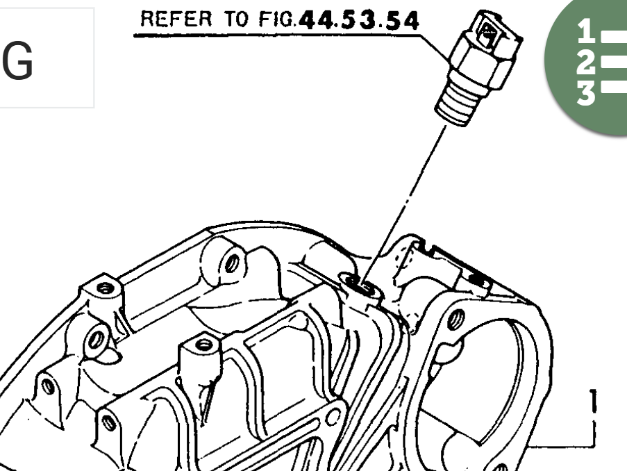

_Bliss_ Svart 3.Mars.2025 Link til dette innlegget Svart 3.Mars.2025 Noen som vet dimensjon på dieselslangen frem til filter på 4jh2-dte? Er det 8mm? Fant ikke i manualen i farten. Sitér dette innlegget Link to post

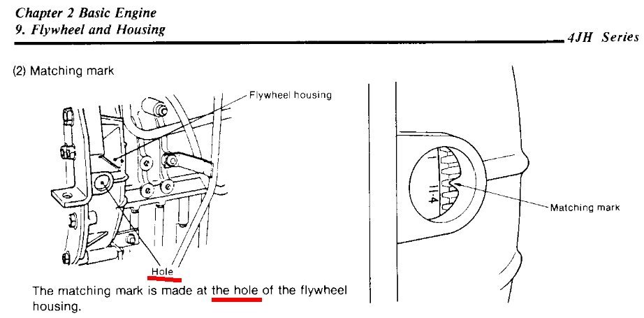

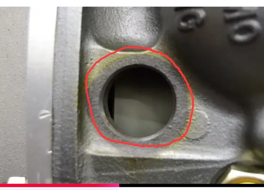

_Bliss_ Svart 12.Mars.2025 Link til dette innlegget Svart 12.Mars.2025 Fant i manualen at det er 8mm tilkobling. Er det noen som vet om det skal være plugg/ deksel over hull for tdc merke? Her er det åpent på min motor Sitér dette innlegget Link to post
5nacks Svart 12.Mars.2025 Link til dette innlegget Svart 12.Mars.2025 8 minutes ago, _Bliss_ said: Fant i manualen at det er 8mm tilkobling. Er det noen som vet om det skal være plugg/ deksel over hull for tdc merke? Her er det åpent på min motor Ja, der skal det sitte en gummiplugg. Sitér dette innlegget Link to post

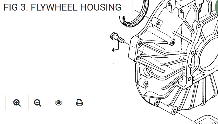

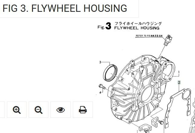

dieselfan Svart 12.Mars.2025 Link til dette innlegget Svart 12.Mars.2025 Det ville være typisk Yanmar å plugge alle hull som er store nok til å putte en finger inn i men finner ikke pluggen i deleliste eller på tegningen. Sitér dette innlegget Link to post
_Bliss_ Svart 12.Mars.2025 Link til dette innlegget Svart 12.Mars.2025 5nacks skrev 7 minutter siden: Ja, der skal det sitte en gummiplugg. Når jeg ser i delekatalog finner jeg kun sensor som kan monteres her. Noen som vet delenr? Sitér dette innlegget Link to post
dieselfan Svart 12.Mars.2025 Link til dette innlegget Svart 12.Mars.2025 Står hullet ditt kl 1 eller kl 9 sett fra giret ? Sitér dette innlegget Link to post
Lars H. Svart 12.Mars.2025 Link til dette innlegget Svart 12.Mars.2025 I manualen for min Yanmar 4JHE er det ikke noen steder (så langt jeg kan finne) skrevet noe om en propp for dette hullet, kun at det er et hull. Sitér dette innlegget Lars H. Helgesen, "Kapteinen" på Trudelutt (Saga27) med hjemmehavn i Son, Oslofjorden Nettsteder jeg drifter: trudelutt.com oljepionerene.no Skipshunden vår Som Paschuan i Soten sa på 1920-tallet: Ja, inte är jag mätt, men törstig är jag. Link to post
_Bliss_ Svart 12.Mars.2025 Link til dette innlegget Svart 12.Mars.2025 dieselfan skrev for 2 timer siden: Står hullet ditt kl 1 eller kl 9 sett fra giret ? Kl 1 Lars H. skrev for 2 timer siden: I manualen for min Yanmar 4JHE er det ikke noen steder (så langt jeg kan finne) skrevet noe om en propp for dette hullet, kun at det er et hull. Det står kun åpen hos deg også? Jeg har forøvrig 4jh2 Sitér dette innlegget Link to post
dieselfan Svart 12.Mars.2025 Link til dette innlegget Svart 12.Mars.2025 _Bliss_ skrev On 3.3.2025 at 20.43: 4jh2-dte Dette ser ut som en propp for meg, men jeg finner ikke delenummer, ei heller ikke figuren det refereres til. Sitér dette innlegget Link to post
Lars H. Svart 12.Mars.2025 Link til dette innlegget Svart 12.Mars.2025 _Bliss_ skrev for 3 timer siden: Kl 1 Det står kun åpen hos deg også? Jeg har forøvrig 4jh2 Jeg mener å ha sett at det er åpent, men kan se etter neste gang jeg er i båten. Sitér dette innlegget Lars H. Helgesen, "Kapteinen" på Trudelutt (Saga27) med hjemmehavn i Son, Oslofjorden Nettsteder jeg drifter: trudelutt.com oljepionerene.no Skipshunden vår Som Paschuan i Soten sa på 1920-tallet: Ja, inte är jag mätt, men törstig är jag. Link to post
Komodo Svart 12.Mars.2025 Link til dette innlegget Svart 12.Mars.2025 _Bliss_ skrev for 7 timer siden: Er det noen som vet om det skal være plugg/ deksel over hull for tdc merke? Her er det åpent på min motor På bildet ditt ser det jo unektelig ut som om det har sittet en plugg der. Det ser ut som om lakken er helt ren i en ring rundt hullet, og gulnet utenfor. Akkurat som om det har sittet en gummiplugg der. Men det er vel ikke noe verre enn å lage en plugg og trykke inn der? Sitér dette innlegget Draco 20 blir jolle Skroggjennomføringer og materialkvalitet DIY Badeplattform DIY Anker i syrefast Link to post

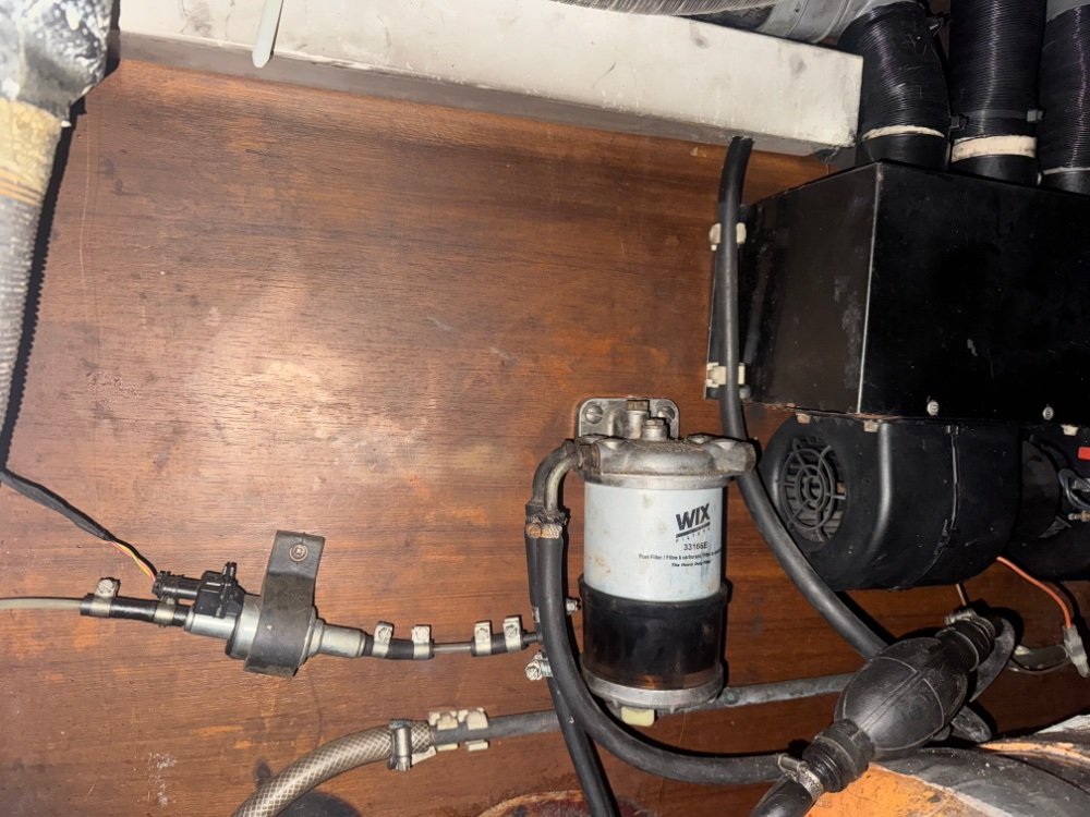

Kobberbassen Svart 2.April.2025 Link til dette innlegget Svart 2.April.2025 Hei. jeg har kjøpt meg en båt med en 6LPA som ikke oppnår maks turtall. Turtallet stopper på 3600rpm. Dette er en Viking 31 med bravo3 drev og 22p propeller. Det kan jo selvsagt være mange grunner til dette, men første tanke som slo meg er forfilteret. Er det noen som vet om dette leverer nok diesel til denne maskinen? Sitér dette innlegget Link to post
hanto1 Svart 3.April.2025 Link til dette innlegget Svart 3.April.2025 6LP har stor gjennomstrømning og vanligvis er det brukt større racor filtre med høy kapasitet. Denne type filter hadde jeg på en fordums sjark, 48 hk motor. Har stort sett sett slike filtere på mindre motorer. Er du i tvil så bare bypass filteret og test. Kinakopi Racor får du til ca 1000,- Sjekk også at motoren får nok luft, ikke alle båter har tilstrekkelig kapasitet på ventiler til motorrom. Du har en stor og tung båt så motoren bør greie 3800 ferielastet. Har båten noengang oppnådd 3800? Sitér dette innlegget Link to post

hanto1 Svart 3.April.2025 Link til dette innlegget Svart 3.April.2025 Det er finfilter på motoren så bypassing grovfilteret på bildet for en kort testkjøring går fint. Sitér dette innlegget Link to post
J-Å Svart 3.April.2025 Link til dette innlegget Svart 3.April.2025 Det å sjekke flow og evt. luftbobler i returslangen kan også gi noe info. Sitér dette innlegget Link to post
Kobberbassen Svart 3.April.2025 Link til dette innlegget Svart 3.April.2025 hanto1 skrev for 6 timer siden: Kinakopi Racor får du til ca 1000,- Sjekk også at motoren får nok luft, ikke alle båter har tilstrekkelig kapasitet på ventiler til motorrom. Du har en stor og tung båt så motoren bør greie 3800 ferielastet. Har båten noengang oppnådd 3800? jeg har faktisk et filter på vei fra Kina. Husker jeg hadde sånt filter som jeg l ved bilde av i en annen båt også med 160hk. jeg vet ikke om den noen gang ha oppnådd maks turtall. Blir spennende å prøve, og hadde jo vært fantastisk om det skulle være så enkelt. Sitér dette innlegget Link to post
hanto1 Svart 4.April.2025 Link til dette innlegget Svart 4.April.2025 Mangler man turtall etter man er sikker på at motoren får nok luft & diesel ( nok flow og rene filtre ) Da kan man sjekke turbotrykk, rengjøre ladeluftkjøler og kontrollert dyser. Er alt dette i god stand, men mangler fremdeles turtall så bør propellere byttes / justeres. Sitér dette innlegget Link to post

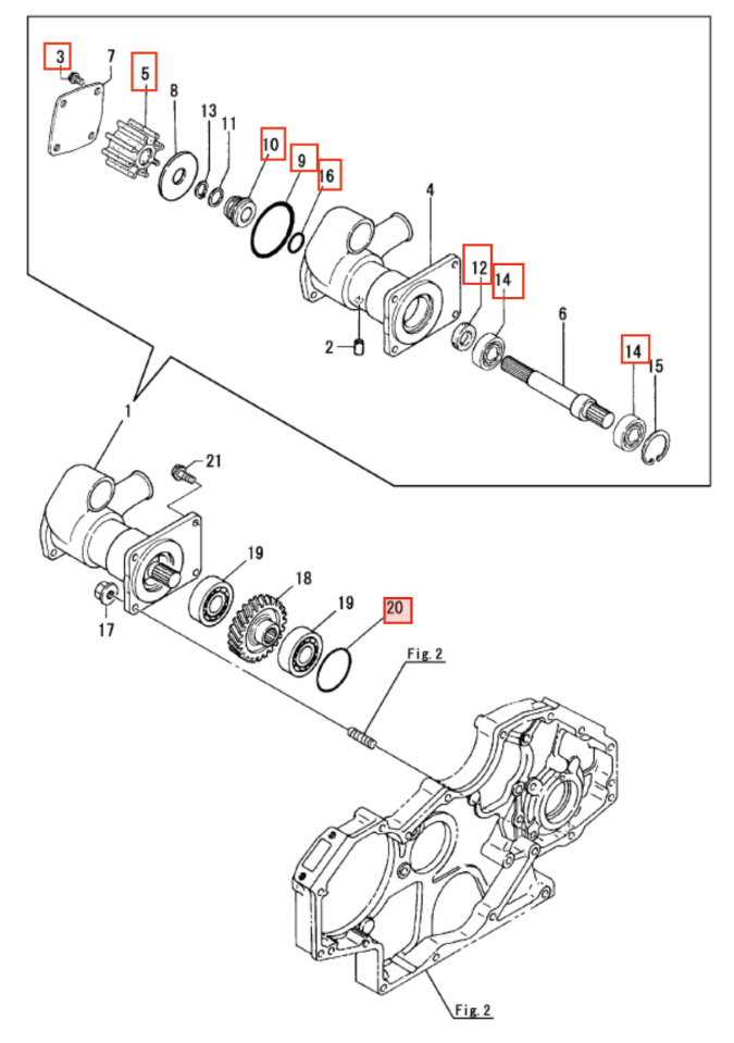

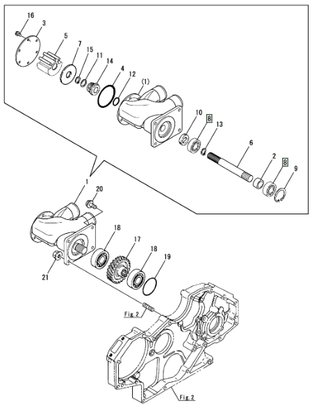

Tørstemaskinist Svart 8.April.2025 Link til dette innlegget Svart 8.April.2025 Noen som vet hvilke lager som står i sjøvannspumpe for 4LHA-STP? Altså posisjon 8 på tegningen under: Sitér dette innlegget Link to post
