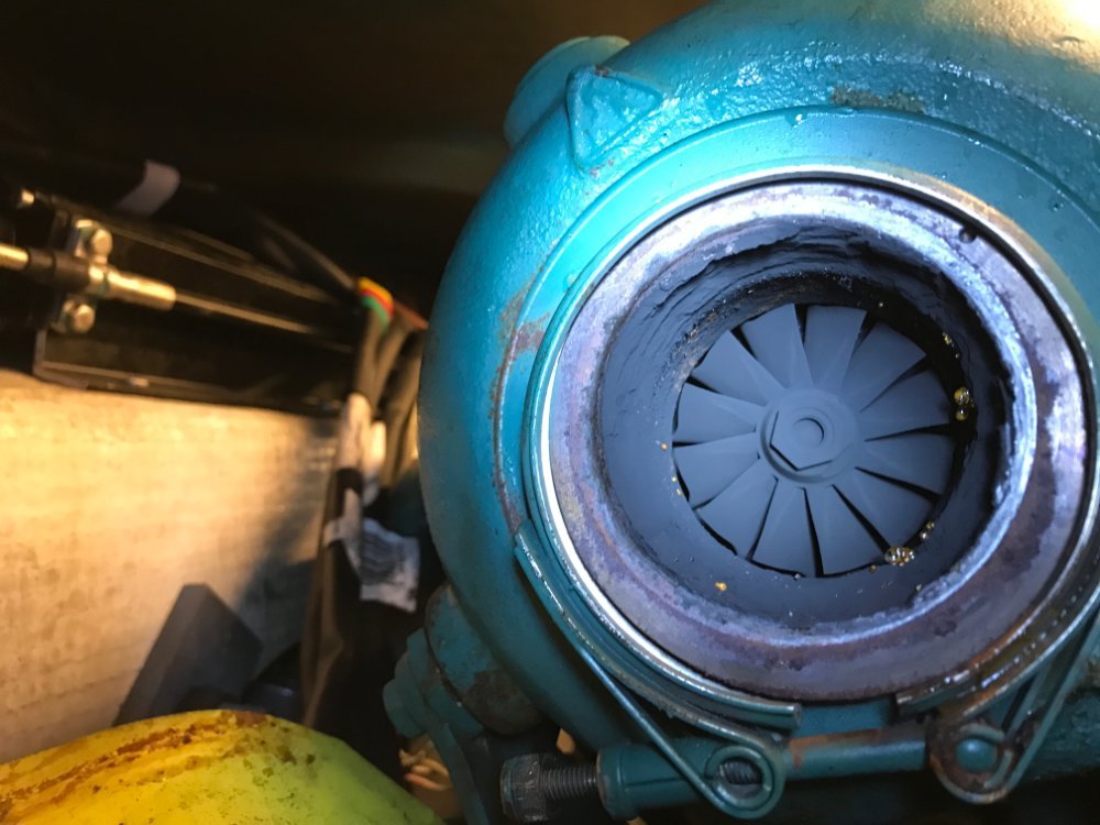

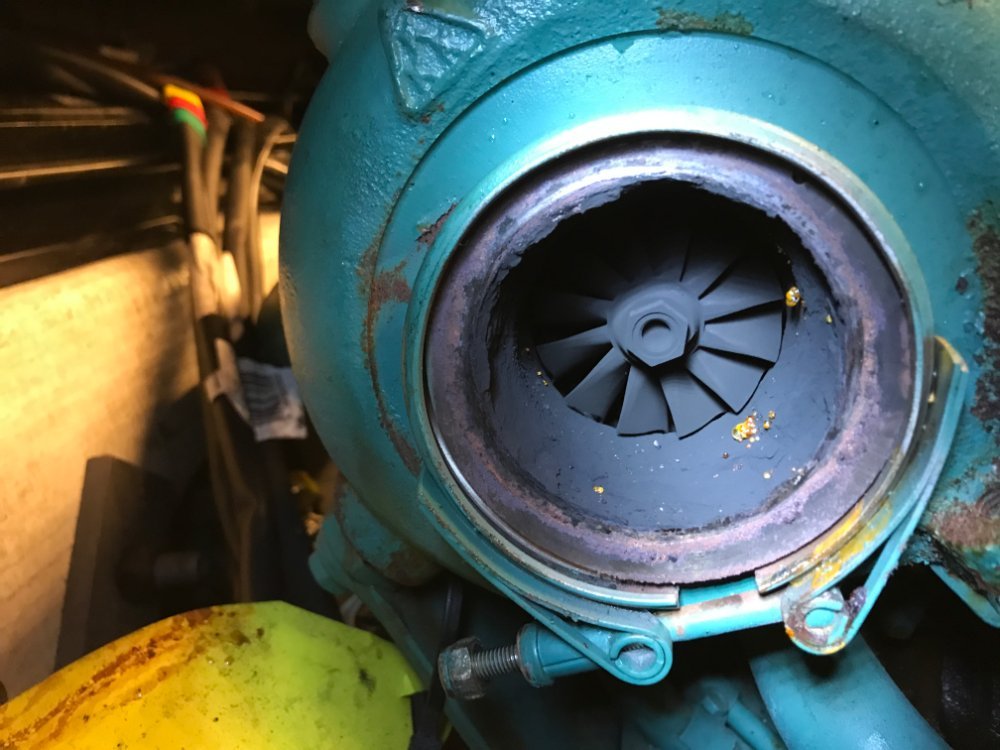

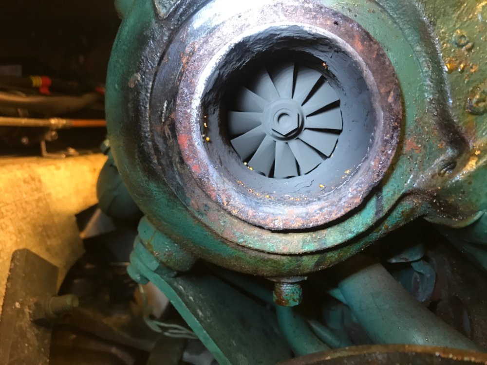

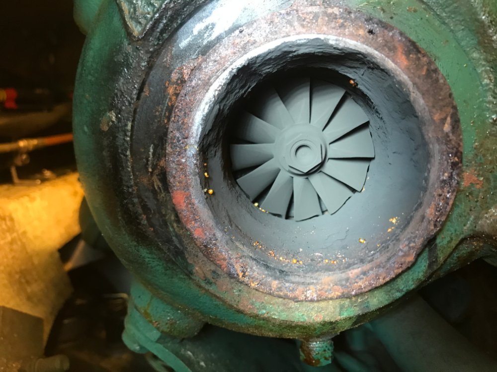

Bellil Svart 12.Januar.2022 Link til dette innlegget Svart 12.Januar.2022 Var nedom for å ta noen bilder av eksosturbinene på to KAD32 for å sende inn for å få noen anbefalinger fra verkstedet om de er klare for å skiftes. Målte til mer enn 1 mm klaring mellom turbinblader og hus i bunn og noe mindre på topp (ca 0,8 mm) Så nå blir det bare å vente på dommen. Sitér dette innlegget A calm sea never made a skilled sailor D5L Link to post

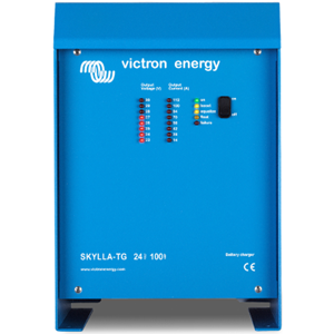

Chilli Solbris Svart 12.Januar.2022 Link til dette innlegget Svart 12.Januar.2022 Feilsøkt og funnet at laderen er moden for utskifting! Jeg har en eldre modell av denne: Lurer på å bare sette inn en helt lik. Gir bare 8 volt ut med alle battterier koblet av og alle koblet på. Sitér dette innlegget Mvh Chilli Solbris Båtlivet gir meg de største gleder! Og de største sorger!😂 Trenger du noe? www.solbrismaritime.no Link to post
Bellil Svart 12.Januar.2022 Link til dette innlegget Svart 12.Januar.2022 Det der er vel en ganske kostbar sak @Solbris II? Vil det ikke være lønnsomt å få sjekket om den er mulig å få reparert? Sitér dette innlegget A calm sea never made a skilled sailor D5L Link to post
Chilli Solbris Svart 12.Januar.2022 Link til dette innlegget Svart 12.Januar.2022 Bellil skrev 3 minutter siden: Det der er vel en ganske kostbar sak @Solbris II? Vil det ikke være lønnsomt å få sjekket om den er mulig å få reparert? Ja, den koster. Men den jeg har er nok noen år gammel. Og hvor skal jeg få reparert den? For ikke å snakke om at jeg er livredd for å være uten strøm til lensepumpene. Ikke at de går men om det skulle skje noe er lensepumpene ute av drift (jeg har hentet en 220 volts pumpe) Sitér dette innlegget Mvh Chilli Solbris Båtlivet gir meg de største gleder! Og de største sorger!😂 Trenger du noe? www.solbrismaritime.no Link to post
Clasg Svart 13.Januar.2022 Link til dette innlegget Svart 13.Januar.2022 (redigert) Bellil skrev for 14 timer siden: Var nedom for å ta noen bilder av eksosturbinene på to KAD32 for å sende inn for å få noen anbefalinger fra verkstedet om de er klare for å skiftes. Målte til mer enn 1 mm klaring mellom turbinblader og hus i bunn og noe mindre på topp (ca 0,8 mm) Så nå blir det bare å vente på dommen. Jeg havde samme job med at skifte turbo for 2 år siden. De nye turboer havde en klaring på mindre end 0,4 mm. Hvad måler du af ladelufttryk? Redigert 13.Januar.2022 av Clasg (see edit history) Sitér dette innlegget Link to post

Vittig Svart 13.Januar.2022 Link til dette innlegget Svart 13.Januar.2022 16 hours ago, Solbris II said: Feilsøkt og funnet at laderen er moden for utskifting! Jeg har en eldre modell av denne: Lurer på å bare sette inn en helt lik. Gir bare 8 volt ut med alle battterier koblet av og alle koblet på. Hvis den er noen år så kanskje det har skjedd en del med batteribanken også? Hvor stor(e) batteribank(er) har du? greit å ha i bakhodet hvis man vurderer ny. bør dimensjoneres riktig. Sitér dette innlegget Link to post

Chilli Solbris Svart 13.Januar.2022 Link til dette innlegget Svart 13.Januar.2022 Vittig skrev for 7 timer siden: Hvis den er noen år så kanskje det har skjedd en del med batteribanken også? Hvor stor(e) batteribank(er) har du? greit å ha i bakhodet hvis man vurderer ny. bør dimensjoneres riktig. Den er på 80 ampere og banken er på 800 så den er der den skal være sånn ca. Batteriene må nok også byttes. Har fått tak i noen skikkelige batterier som skal på plass. Sitér dette innlegget Mvh Chilli Solbris Båtlivet gir meg de største gleder! Og de største sorger!😂 Trenger du noe? www.solbrismaritime.no Link to post
Chilli Solbris Svart 13.Januar.2022 Link til dette innlegget Svart 13.Januar.2022 Ny lader på plass! Sitér dette innlegget Mvh Chilli Solbris Båtlivet gir meg de største gleder! Og de største sorger!😂 Trenger du noe? www.solbrismaritime.no Link to post
