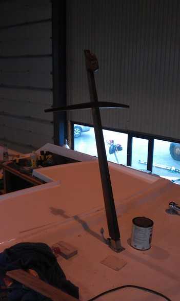

grønningen Svart 9.August.2012 Emnestarter Del på Facebook Svart 9.August.2012 fikk et strøk til med lakk, tar et til imorgen. fikk også overhalt lanternemasta, slipt vekk gammel lakk og oljet den med teak olje. syntes den ble litt mørk i fargen, men skal sikker være slik. hullet som ble igjen etter jeg fikk tatt ut dieseltanken. er sikker på at det er det første de monterte når båten ble innredet, var et sant h.....e å få den ut, men gikk til slutt med god hjelp av en bajonettsag. slik står båten nå, varmt å tørt. lure litt på å fjerne de blå feltene å få alt hvitt, tror kansje den vil se litt mer moderne ut helt hvit. hva mener folket? Sitér dette innlegget Gir max og auke itte kvart Link to post Share on other sites More sharing options...

jeb Svart 11.August.2012 Del på Facebook Svart 11.August.2012 Hei flott med bilde serier , jeg har fjernet lanterner masta min den kan du få kjøpt for en billig penge om du ønsker eller vi kan bytte i noe som jeg kansje trenger, Prøvde og laste opp bilde av den men det gikk ikke har en iPad og har nok ikke skjønt ossen jeg gjør det , Sitter vakt i båthavna nå så dette tenkte jeg skulle gå bra Jeb Sitér dette innlegget Gruno 40 verftsbygget i nederland Link to post Share on other sites More sharing options...
jeb Svart 11.August.2012 Del på Facebook Svart 11.August.2012 endelig nå kan du se på masta jeb Sitér dette innlegget Gruno 40 verftsbygget i nederland Link to post Share on other sites More sharing options...
