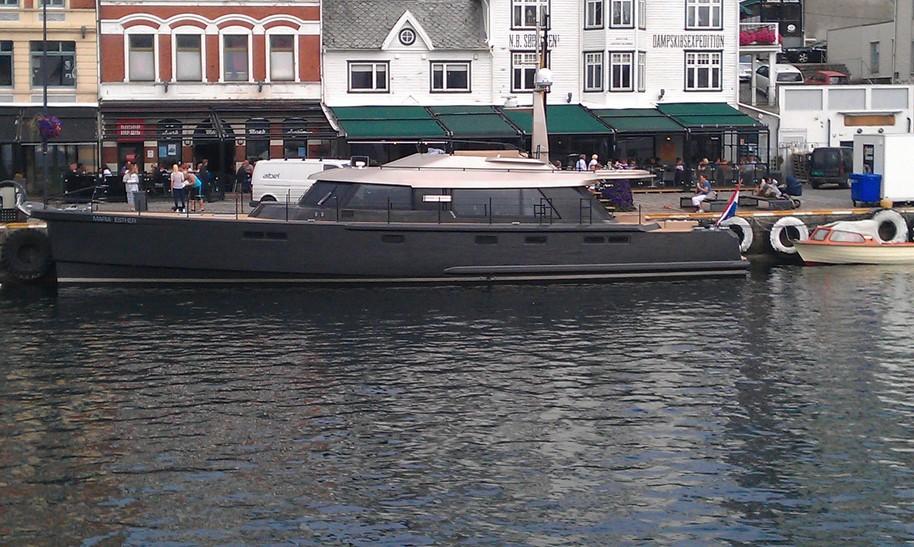

grønningen Svart 12.August.2012 Emnestarter Del på Facebook Svart 12.August.2012 (redigert) er veldig interessert i masta så veldig bra ut. hadde satt prikken over i`en den . har hatt en tur på sildajazz i helgen, fikk da komme ombord i en helt strøken viking 28, inspirasjon til de grader. knall kjekk dag på festival med mye båt, god musikk og fremfor alt gode folk . denne lå også under jazzen rå tøff båt. før det ble jazzing så var jeg nede i båten og fant plass til septik tank, kjøpte tank med alt intrigert i tanken. er på 50liter, får håpe at den ikke blir altfor liten. Redigert 12.August.2012 av grønningen (see edit history) Sitér dette innlegget Gir max og auke itte kvart Link to post Share on other sites More sharing options...
