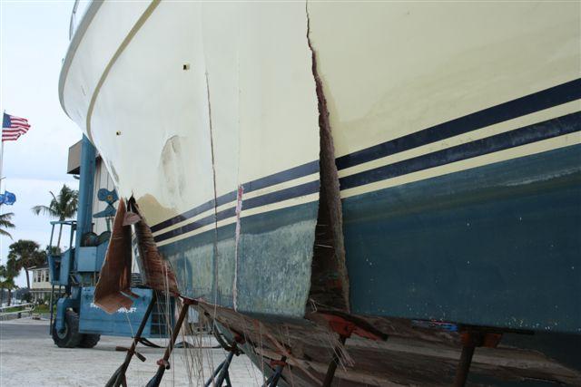

Mulligan Svart 8.November.2010 Link til dette innlegget Svart 8.November.2010 Den Four Winns båten som signaturen adeneo legger ut bilder av. Det der er egentlig ikke noen delaminering. Det er en helt klassisk peeling som skyldes at laminatet har sluppet kjernen. Det kan se ut som om balsaen er pill råtten. Jeg har sett det samme i en franskprodusert båt. Balsa er no' dritt. Den minste fuktighet, og den slipper. Sitér dette innlegget Link to post

Ingar Svart 8.November.2010 Link til dette innlegget Svart 8.November.2010 Det er jo klassisk ekempel på delaminering i ett sandwich skrog, det er jo dette som er definasjonen av delaminering, at laminatet ikke henger i hop, og kjernematerialet er en del av laminatet i så å si alle nye båter. Ja, det forklarer og så Rassy når dommeren ber om en beskrivelse av hvordan de bygger skrogene, han sier de består av to lag laminat med divinycell som kjernemateriale. Men de prøvene som er lagt frem viser da at laminatet er massivt?? Sitér dette innlegget Riviera 925 kjøpes. Aksling, fly, 2006- Link to post

adeneo Svart 8.November.2010 Link til dette innlegget Svart 8.November.2010 (redigert) Men de prøvene som er lagt frem viser da at laminatet er massivt?? Noen produsenter bruker kjernemateriale i hele båten, også under vannlinjen, mens langt nær de fleste båtbyggerier ikke gjør dette, bl.a. HR. Man bruker altså kun glassfiber under vannlinjen, mens i fribordene er det divinycell med glassfiber på begge sider av kjernematerialet, slik at på en HR, og de fleste andre båter, er det forskjell på over og under vannlinjen. Faren med å bruke divinycell under vannlinjen er at det ved skader i den ytre glassfiberen vil komme vann inn i kjernematerialet som vil spre seg i skummet, samt at ett laminat i kun glassfiber vil være sterkere. Redigert 8.November.2010 av adeneo (see edit history) Sitér dette innlegget Link to post
