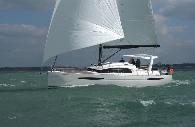

adeneo Svart 9.Desember.2010 Link til dette innlegget Svart 9.Desember.2010 (redigert) Se f.eks.litt til Frankrige, her finner en de mer radikale tankene om langturseiling, noe som synligjøres i valg av båter og båtyper. Her gjelder flerskrogsbåter, selvbygde merkverdigheter og litt mer avanserte tradisjonalister. Hva er f.eks en HR mot Feeling 55? Det blir som å gå fra kjellerstua til glassvarandaen en solskinnsdag. Bare for å tirre litt For de som ikke vet hvordan den ser ut, legger jeg ved ett par bilder av en feeling 55, som forøvrig bygges av Alliaura Marine, som også bygger noen meget fine katamaraner, Privilege! Det er en del gale normenn som har bygget merkelige båter og seil av sted også ,se bare på Kon Tiki, og svært mange flotte båter er bygget i garasjer og skjul rundt omkring, og mange av disse har en kvailitet som går langt utenpå franske og svenske produksjonsbåter. Det er noen små bedrifter med bare noen få ansatte som bygger "custom" båter også som kan være fantastiske, slik som Scheherazad, som er oppkalt etter dronningen i tusen og en natt, og som er en av de flotteste seilbåtene som er bygget, og som ble bygget av et team av noen få mennesker over flere år. Denne båten er forøvrig bygget i "cold moulded" teknikken til blant annet West Systems, og er en av de største båtene som er bygget med denne teknikken, som mange sikkert kjenner igjen fra mange av prosjekt trådene her på forumet ettersom akkurat samme byggemåte brukes til Glen-L båtene osv. For de som måtte være interessert i slikt ??? Redigert 9.Desember.2010 av adeneo (see edit history) Link to post

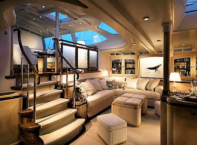

Jernbåten Svart 11.Desember.2010 Link til dette innlegget Svart 11.Desember.2010 Nå kan man kanskje ta høyde for at trådstarter ikke har høyere budsjett enn ca. NOK 8 mill. Og hadde ikke begrensninge vært plast fra Sverige, så kunne man også sett på båter fra Långedrag og eksempelvis Motiva. Og en drøss andre innen stål og aluminium. Og som ville holdt budsjett på NOK 8 mill. Skal man litt utenfor allfarvei, så ville jeg nok satt en prioritet på disse materialene. Link to post
Enzo Svart 11.Desember.2010 Link til dette innlegget Svart 11.Desember.2010 Sikkert fint med et slikt skip på 100fot og sånn men personlig ville jeg ikke seilt rundt jorden i noe slikt, en stor del av opplevelsen er hvordan man blir tatt mot av lokalbefolkningen i fjerne strøk, hvor det er plass å legge seg osv. Blir båten stor nok så blir man sittende på utsiden og se inn på de fineste stedene. Den største delen av en langtur så er man jo for anker om man ikke planlegger jorden rundt på 100dager i en konkurranse. Jeg hadde nok sett et par ganger ekstra på malø 47 som skal vises i dusseldorf nå om jeg var bitteliten og heller ikke avskrevet en liten prøvetur i en HR43. Den er sinnsykt fin den også Link to post
adeneo Svart 11.Desember.2010 Link til dette innlegget Svart 11.Desember.2010 (redigert) Sikkert fint med et slikt skip på 100fot og sånn men personlig ville jeg ikke seilt rundt jorden i noe slikt, en stor del av opplevelsen er hvordan man blir tatt mot av lokalbefolkningen i fjerne strøk, hvor det er plass å legge seg osv. Blir båten stor nok så blir man sittende på utsiden og se inn på de fineste stedene. Den største delen av en langtur så er man jo for anker om man ikke planlegger jorden rundt på 100dager i en konkurranse. Dette er jeg helt enig, og en så stor båt trenger en besetning på noe mer enn Bitteliten og fruen, så det er nok uaktuelt både prismessig og størrelsesmessig, men jeg tok den med som ett godt eksempel på hva som kan bygges av noen få dyktige mennesker,og fordi den er bygget på samme måte som de fleste mindre prosjektene her på BP så er den en kuriositet. Båten var til salgs for noen år siden for $29 mill. Man må uansett ofte ankre opp på "utsiden" svært mange steder og bruke jolla inn, og en ting om går igjen de fleste steder i karibien og stillehavet er at joller svært ofte forsvinner når eieren er i land. Mitt jolletips er derfor å under ingen omstendigheter kjøpe noe fancy greier, men det absolutt enkleste man kan få, ettersom en Williams jolle med vannjet sannsynlig blir stjålet i løpet av en ukes tid på karibien. Forøvrig er det bare katamaraner som kommer inn i noen av havnene og lagunene og som kan seiles omtrent helt opp på stranda på øde øyer osv. som kanskje også er noe å tenke på. Det er par ting som går igjen på de fleste sider om langturseiling og det er følgende sitater: "Most people admit their aversion to purchasing a used boat is carried over from past experiences of buying a used car. Understandably, they don't want to buy someone else's problems - and neither do we. However, if you show us a problem someone has had with a used boat, we can show you someone that has had that same problem with a "new" boat. Fact is, once you get "out there" you will discover for yourself that the "shiny new boat" is in fact a very rare site. You will be hard pressed even, to see one - and when you do, it will stand out from all the rest - because it screams "I AM A ROOKIE." On the more practical and frugal side however, today in the current market - there is an abundance of great boats with extraordinarily great deals. Save your money for cruising. Buy used." Ett annet sitat som er verdt å merke seg, som også går igjen mange steder: "So, to those that tell you "bigger is better" when it comes to an individual or cruising couple's offshore sailboat... My response is simply that taking their advice will certainly end up spoiling most of your otherwise perfect days of sailing, and possibly will be the cause of you finding yourself in real trouble. Single-handling a boat depends on many factors; the size, the design, and the layout of the vessel itself, as well as the handler's physical fitness, strength, experience, nautical know-how, and determination. I come from the school of thought that sailing should be fun and relaxing. For me, it is set the sails, set your way-points, lay back and enjoy the ride. You won't find me working up a sweat, trimming sails, or pushing the boat to it's limits in hopes of finding another 1/2 knot of speed. There is enough work on a boat already, I don't need to create more. The bigger the boat the more work it is to sail, to dock, to anchor, and to maintain.It is not at all difficult to determine the upper limit of your boat handling abilities, as there are very definite limiting factors that can help you decide how big a boat you can handle with safety and confidence. Possibly the first thing is the anchor. Assuming you have the proper kind and size anchors that are large enough to hold the vessel in strong tides and winds, the first question is: Can you raise your heaviest anchor on-board without the help of a winch or another person, and get it securely on deck? Another factor is the configuration of the vessel. Is it set up in such a manner that you alone can maneuver it to a dock in strong winds? Could you get a line from the vessel to the dock without loosing control of the vessel? Can you reef or lower, smother and get sail ties around the largest sail on board, in all kinds of weather, with no assistance? I agree, living aboard a 60' boat would be much nicer and offer much more space then living on a 40' boat - but truthfully - most of us are going to be very disappointed with it when we discover our limits. Trying to singularly operate a sailboat larger then 48 feet can be very difficult and even impossible in slightly contrary weather. If it takes a toll on you both physically and mentally - it's not safe, and it won't be fun." Redigert 11.Desember.2010 av adeneo (see edit history) Link to post
