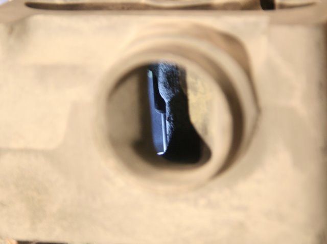

tnorderu Svart 2.Mai.2011 Link til dette innlegget Svart 2.Mai.2011 Prøver meg med noen bilder for å hjelpe litt. Først har vi toppen sett ovenfra der du kan se retningen du skal lete i. Neste bilde ser vi på skrå inn i innsuget der du kan se ventilen med bakgrunnslys. Det siste bildet er tatt fra samme vinkel med bare lys inn i innsuget slik du vil se det. Sitér dette innlegget Link to post
