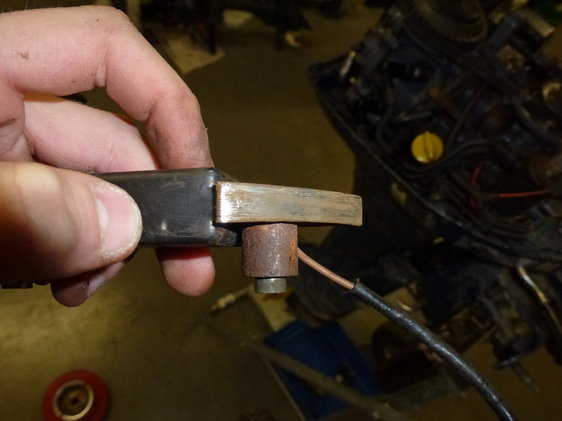

Her er noen bilder. Som dere ser så er det ingen justeringsmuligheter for å flytte statorene frem og tilbake.... Den ene magneten hadde forrige eier knust.
Mulig det går an å slipe av en mm på denne stålkanten her på statoren?
Som dere ser så sitter den veldig tett inntil. Så tett at det ikke går å svinge svinghjulet rundt.
