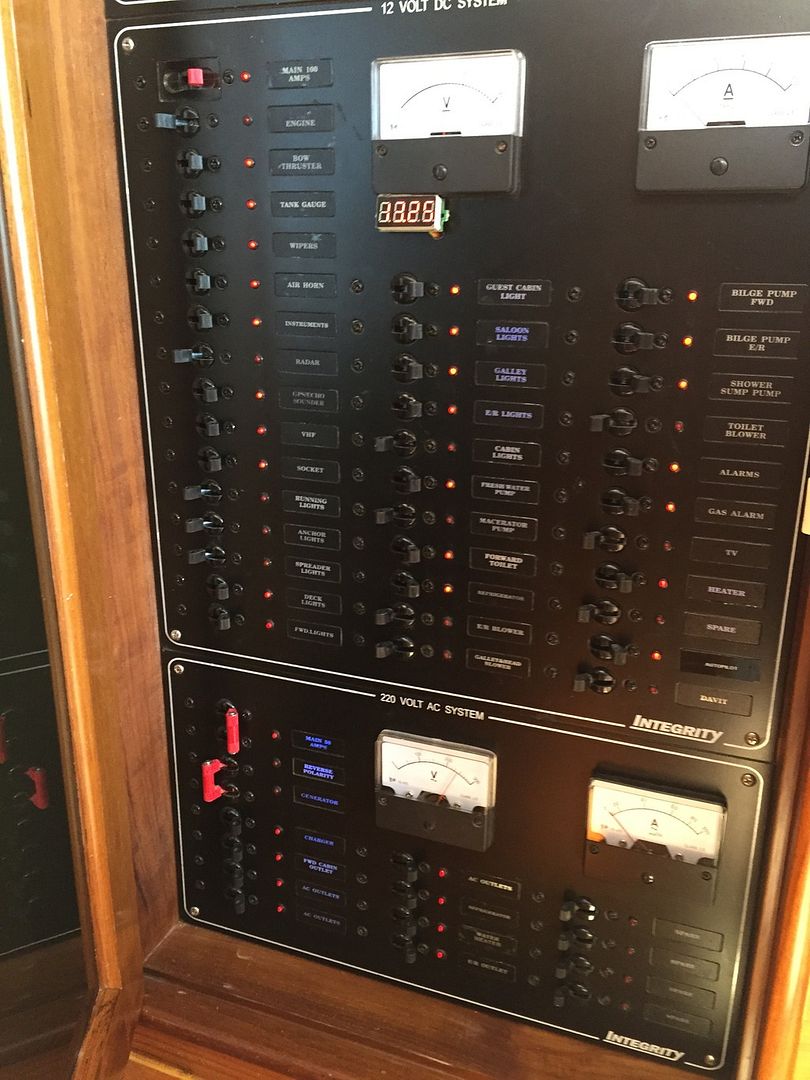

Hadde en ledig bryter i panelet som det stod "spare" på, så det ble den.
bilde

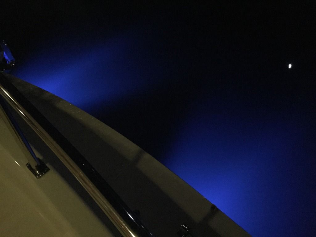

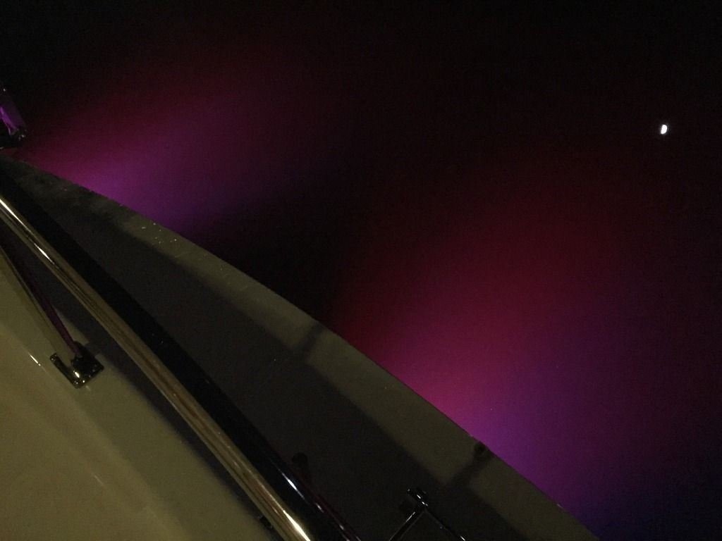

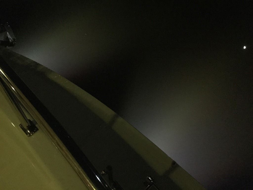

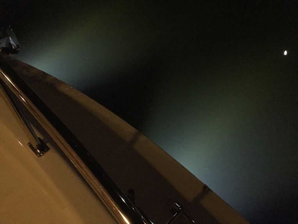

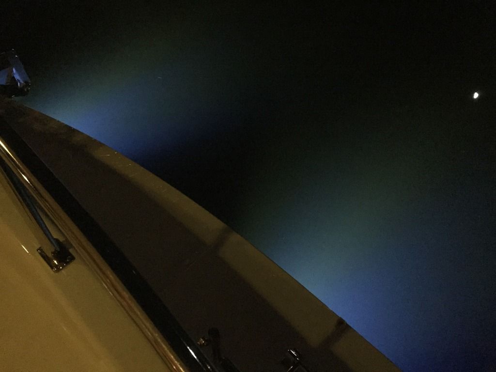

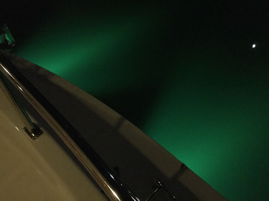

Disse lysene har valgfri farge. Man entrer en programeringsmodus ved å toggle bryteren av på av på. Da fader lysene trinnløst gjennom alle farger og kombinasjoner. Enkle farger og så kombinasjoner med hvitt.
Når man bryter strømmen blir ønsket farge lagret. Bryteren min er inne hvor jeg ikke ser lysene så ble stående som en nerd med manual, stoppeklokke og kulepenn så jeg fikk laget meg et skjema.
Er godt fornøyd. Ikke for sterke lys og strømtrekket er akseptabelt.

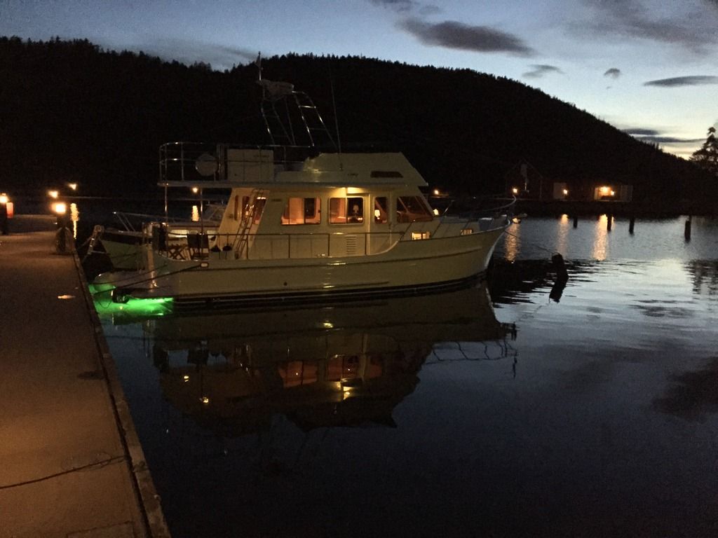

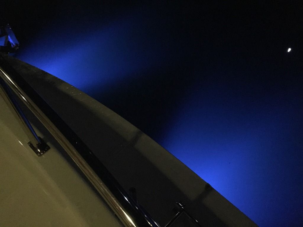

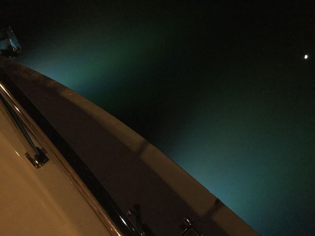

Her er noen bilder. Liker best grønt og grønn/ hvitt, så de blir nok mest stående der.
Grønn bærer best i vannet, deretter hvitt men det ser fort møkkete ut i grumsete vann som det er her nå. Blått og rødt penetrerer vesentlig dårligere.

Det blir en mørk flekk i midten da jeg har to lys som står et stykke fra hverandre. Men i midten står thrusteren med kapper, så det får så være.
Tok ikke lange tiden før noen småfisk og en reke dukket opp i lyset, og det er halve moroa for min del :-)

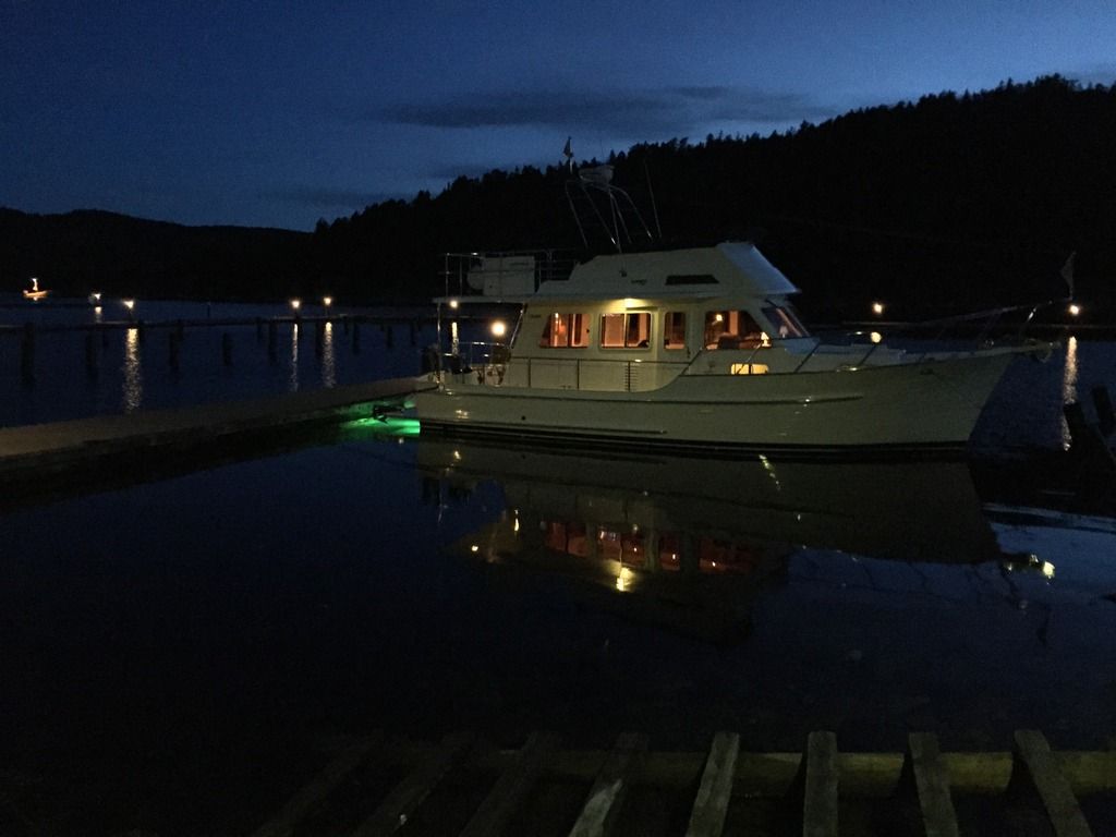

Fikk testet på en lite kveldstur forleden uten andre båter i området.
Klart, man leter jo etter argumenter for at dette er nyttig, så fant ut det hjalp godt på å se ankeret i mørkt vann så man får stoppet før den smeller i plattformen, hehe ;-)
bilde
Blir fin effekt om man ikke kjører for fort så det blir for mye hvitt kjølevann som stopper lyset.
Dette er ca 5 knop. På 7,5 rakk det knapt utenfor plattformen.

Så lang synes jeg grønt funker best.
bilde
Man kjører jo ikke rundt med dette til vanlig, og tror uansett sjansen for å "forlede" noen som går på fyrsektorer er ikke-eksisterende.
Men kan jo i så fall bare slå over i hvit "sektor", så leder man ingen på grunn før man måtte stå der selv hvertfall ;-)

Om du finner noen lys du liker, så er tipset å ta de i RGB om mulig.
Blått lys skuffet meg i praksis i farvannene her hjemme, men ser flott ut på bilder av båter på steder med akvarievann og lys sandbunn. Hvitt blir lett seende litt brunt ut.
Jeg greide ikke å bestemme meg for grønt eller hvitt, derfor ble det Colorchange.
Skal prøve å få laget en video etterhvert når lysene går gjennom alle farger og kombinasjoner så er det lettere å se forskjellene i vannet i praksis.
