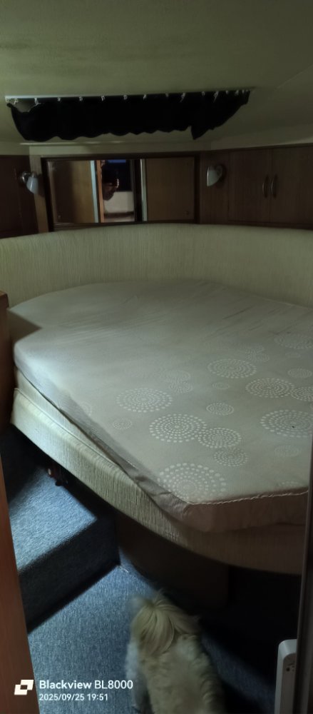

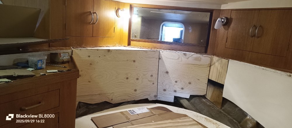

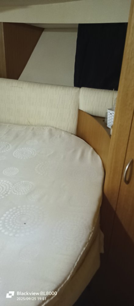

SoBo Svart 29.September Emnestarter Link til dette innlegget Svart 29.September Her var det lenge siden det hadde blitt oppdatert noe 🤔 Miss Biancaen lever fortsatt i beste velgående. Ikke like mye brukt lenger, men dog i god forfatning. Har lenge tenkt på å gjøre om senga framme. Den er oval , så man ligger enten i yttersving eller i innersving 😋 Reiv ut madrassene og kappet bor en del glassfiber. Hele senga greiene her er en del av innerlineren , for å kalle det det. Det er ganske mye luft imellom denne og skrog. Planen er å få fjernet buene i begge ender. Finer blir brukt for å bygge om og opp igjen. Dette skal bakes i polyester og duk og støpes sammen med innerlineren igjen. Blir litt lappverk, men tror dette blir bra når ting er støpt sammen igjen. I tillegg skal senga heves og rettes noe, da det originalt er ca 7cm laver i beinenden. FF Sitér dette innlegget Stell og oppgradering av en gammel dame (Princess Riviera) Link to post

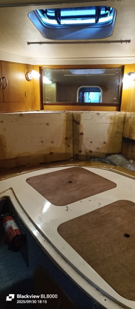

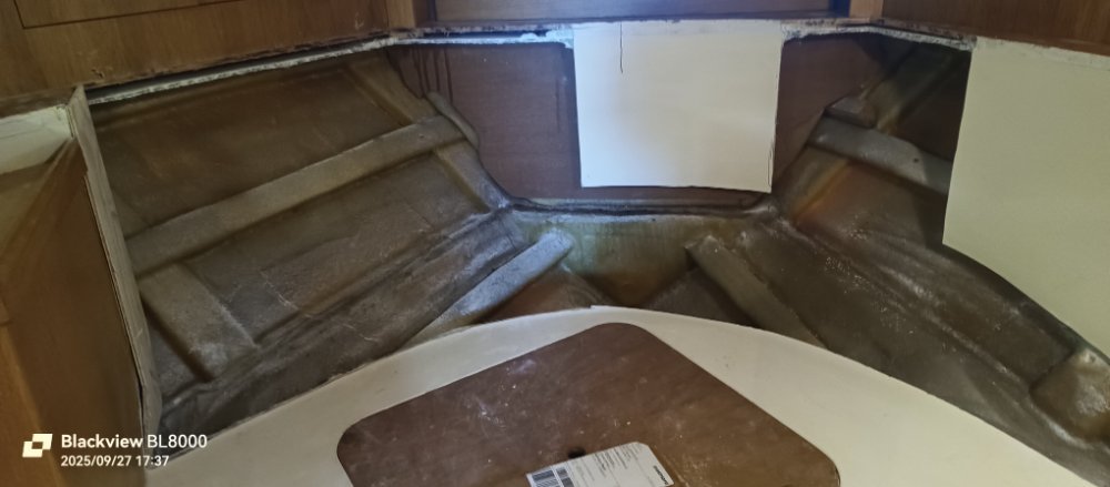

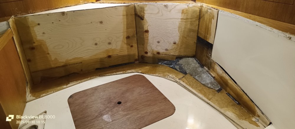

SoBo Svart 30.September Emnestarter Link til dette innlegget Svart 30.September Ja tiden går ja , det er helt sikkert 🤔Har jo vært innom forumet sånn innimellom, da mere på lese fronten 👍 Ble en liten økt i dag også. Fikk lappet sammen resten og støpt delen sammen. Innerst i hjørnet ser man skroget. Her la jeg tykk papp under med tape på, for så å støpe over. Pappen blir fjernet når jeg tar ut denne greia i sin helet (dersom det går) Da blir det et mellomrom mellom støpen her og skroget. Skal ut får å legge gelcoat og duk på baksiden også. Så skal den inn igjen og støpes fast i den originale "innerlineren" FF. Sitér dette innlegget Stell og oppgradering av en gammel dame (Princess Riviera) Link to post
