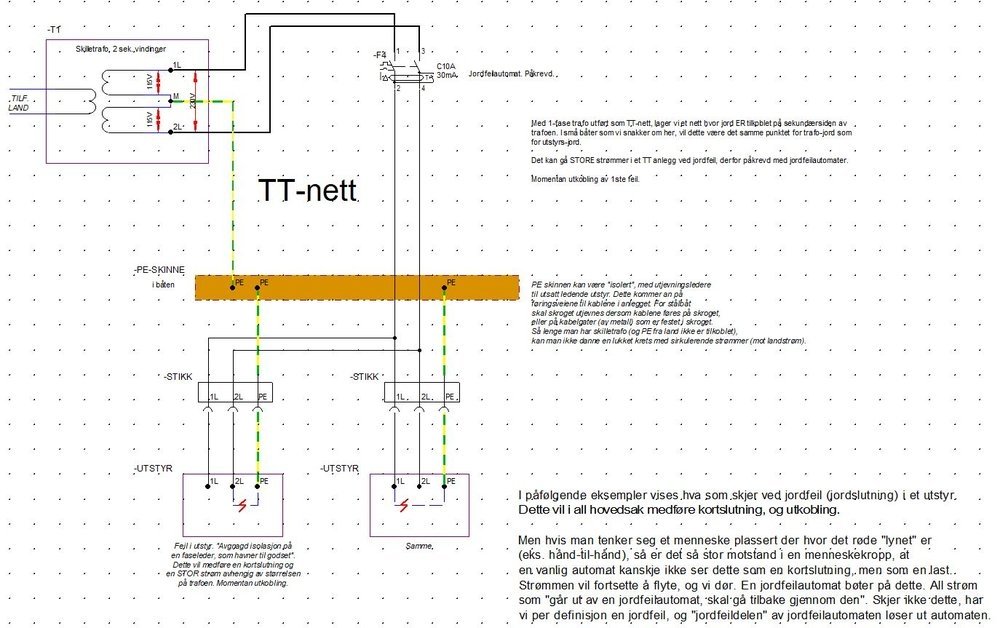

Hulda Svart 6.Juni.2019 Link til dette innlegget Svart 6.Juni.2019 Skilletrafoen sitter naturligvis i båten. Lokal jord til skinne, derfra til trafo nullpunkt, altså TT. På land Terra Nøytral. Altså på land fas, null og jord. Sitér dette innlegget Link to post
Arne2 Svart 6.Juni.2019 Link til dette innlegget Svart 6.Juni.2019 (redigert) 1 hour ago, Hulda said: Skilletrafoen sitter naturligvis i båten. Lokal jord til skinne, derfra til trafo nullpunkt, altså TT. På land Terra Nøytral. Altså på land fas, null og jord. Ja, faktisk. Den løsningen som du beskriver står faktisk også beskrevet i NEK 400:2018 i kapitlet om marinaer. Det står også om problemstillingen rundt elektrolyttisk korrosjon. Det står også at det er et krav at strømuttaket til hver enkelt båt skal ha et jordfeilvern på 30 mA. Hvis man har en stålbåt da ser det ut til å kunne fungere greit med å installere et lokalt TT system i båten med egen lokal jording i båten. Lurer på om ikke dette vil bli et litt større problem i en plastbåt, eller en båt av "ikke ledende materiale". I alle fall tidligere så var det et krav om at "lokal jord" måtte ha en bestemt kvalitet og at det måtte være en kobberplate av en viss størelse. Edit: Dette refererer vel sannsynligvis til gamle regler, men ville tro at det finnes tilsvarende krav i dag mht "jording i båt", se side 15: https://www.dsb.no/globalassets/dokumenter/elsikkerhet-els/elsikkerhet-magasinet/2004-12-elsikkerhet-66.pdf Redigert 6.Juni.2019 av Arne2 (see edit history) Sitér dette innlegget Link to post

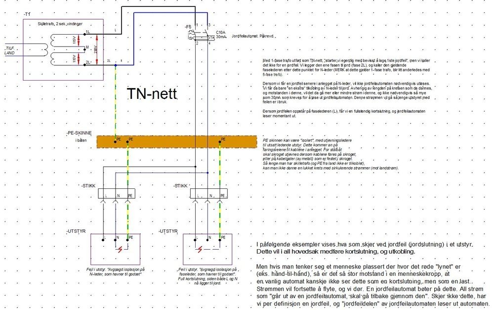

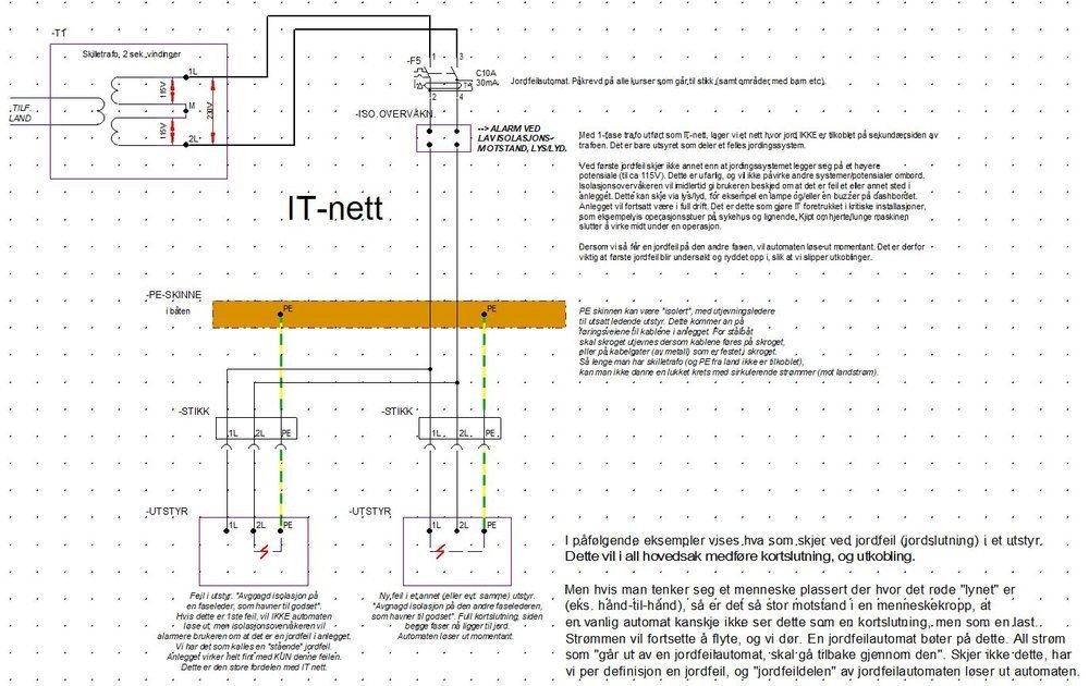

Lars H. Svart 7.Juni.2019 Link til dette innlegget Svart 7.Juni.2019 Få deg en skilletrafo så slipper du å gruble mer på normene og spesifikasjonene. Og så kobler du etter et av forslagene nedenfor, da er det fullstendig uinteressant hvilket opplegg det er i land. Jeg har valgt TT-nett i båten fra sekundæren av trafoen. Enkelt og sikkert både for folk og tæring. Sitér dette innlegget Lars H. Helgesen, "Kapteinen" på Trudelutt (Saga27) med hjemmehavn i Son, Oslofjorden Nettsteder jeg drifter: trudelutt.com oljepionerene.no Skipshunden vår Som Paschuan i Soten sa på 1920-tallet: Ja, inte är jag mätt, men törstig är jag. Link to post
