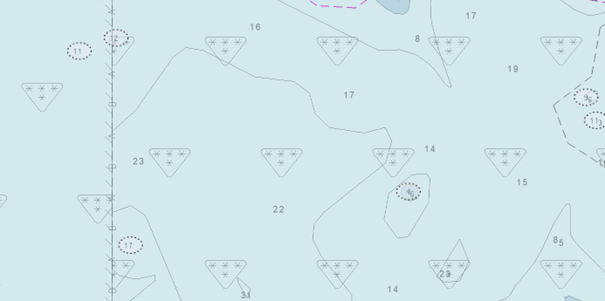

andlin Svart 1.Mai Link til dette innlegget Svart 1.Mai Hei , da trenger jeg eksperthjelp igjen, har lastet ned oppdatert program nye kart så alt så langt er i orden, men nå har det plutselig kommet opp en trekant med 4 stjerner inni systematisk over hele kartet på land og sjø som jeg ikke får vekk samme å jeg prøver på. Har noen opplevd dette å har en løsning? Sitér dette innlegget Link to post
NorSiglar Svart 1.Mai Link til dette innlegget Svart 1.Mai Det er kvalitets indikasjon på kartet i det området. Sjekk for avhooking for kvalitet. Sitér dette innlegget Link to post
andlin Svart 1.Mai Link til dette innlegget Svart 1.Mai Takk for raskt svar, det jeg fant som lignet på kvalitet var kartinformasjons objekter, å det var det, tok den bort å problemet løst, igjen mange takk. Sitér dette innlegget Link to post

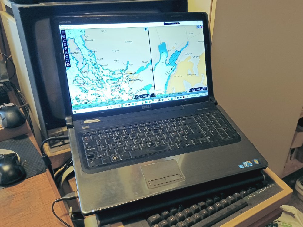

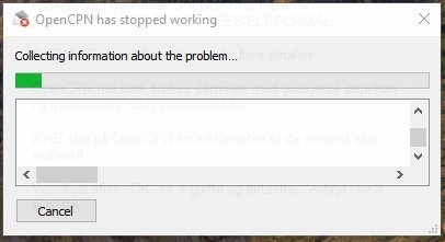

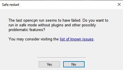

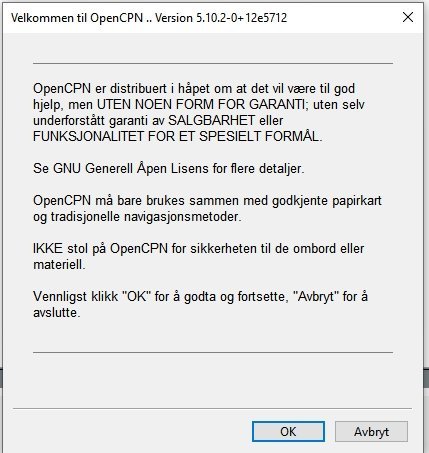

Lars H. Svart 7.Mai Link til dette innlegget Svart 7.Mai Nå nærmer det seg båtferie, så da var det tid for oppdatering av kartene i OpenCPN. Da så jeg at det var en ny versjon av OpenCPN ute, så da oppdaterte jeg til denne versjonen på en ThinkPad og en eldre HP desktop. Det gikk helt OK, jeg kjøpte nye kart og oppdaterte alt. Men så en eldre Dell reserve laptop for tur: Jeg oppdaterte også der til siste versjon OpenCPN, men jeg får ikke åpnet OpenCPN etter oppdatering til v.5.10.2-0 fra v.5.8.2-10 Først får jeg opp denne meldingen: Om jeg så klikker på "Yes" eller "No", får jeg opp dette: Om jeg så rekker å trykke på "OK" eller ikke, får jeg et øyeblikk opp meldingen nedenfor før alt er borte. Så, - nå trenger jeg eksperthjelp før jeg også går løs på en 10" Asus reserve-PC Sitér dette innlegget Lars H. Helgesen, "Kapteinen" på Trudelutt (Saga27) med hjemmehavn i Son, Oslofjorden Nettsteder jeg drifter: trudelutt.com oljepionerene.no Skipshunden vår Som Paschuan i Soten sa på 1920-tallet: Ja, inte är jag mätt, men törstig är jag. Link to post
Roger jo Svart 7.Mai Link til dette innlegget Svart 7.Mai Lars H. skrev for 5 timer siden: Først får jeg opp denne meldingen: mener at sist den kom opp så åpnet jeg den gamle fjernet GPS og avsluttet OpenCon tok en restart og alt ok. Lars H. skrev for 5 timer siden: Om jeg så klikker på "Yes" eller "No", får jeg opp dette: Det er bare en påminnelse på at OpenCpn ikke er et GODKJEN kartprogram, det er papirkartet som er rett hvis det er oppdatert da. og du godter at det er et hjelpemiddel, et bra sådan... Sitér dette innlegget Kokekyndig maskinist kjent på kysten. Link to post

Lars H. Svart 8.Mai Link til dette innlegget Svart 8.Mai Nå har jeg avinstallert OpenCPN helt, og reininstallert den igjen. Men uten at det hjalp. Kan det være noen innstillinger på selve PC'n jeg kan gjøre slik at den godtar programmet? Please, dere PC ekspertene! Edit: I mellomtiden fikk jeg oppdatert kartene på den lille urgamle 10" Asus laptop'n. Etter litt surr fra min side gikk det greit, men uten å oppdatere OpenCPN til v. 5.10.2! Så nå har jeg den som reserve "kartmaskin" om ThinkPad'n skulle svikte, puuuh.... Sitér dette innlegget Lars H. Helgesen, "Kapteinen" på Trudelutt (Saga27) med hjemmehavn i Son, Oslofjorden Nettsteder jeg drifter: trudelutt.com oljepionerene.no Skipshunden vår Som Paschuan i Soten sa på 1920-tallet: Ja, inte är jag mätt, men törstig är jag. Link to post
Hulda Svart 8.Mai Link til dette innlegget Svart 8.Mai Jeg vet ingenting om PC, er ikke elektriker. Microsoft Windows kan være vaksinert mot en del programmer og nettsider. Det samme gjelder virusprogrammer og VPN. Jeg har disablet beskyttelsesprogrammet i Win 10, det laget for mye kvalm, godtok svært få programinstallasjoner. Ellers så kan jeg ikke tenke meg at selve maskinvaren skal spenne bein under OpenCPN. Sitér dette innlegget Link to post
Roger jo Svart 8.Mai Link til dette innlegget Svart 8.Mai Lars H. skrev for 5 timer siden: Nå har jeg avinstallert OpenCPN helt, og reininstallert den igjen. Men uten at det hjalp. du er i vel kke her? Ikke lenger støttet: Win 8 RT, Win CE, Win 2000, Win XP, Win 98/ME – Støttes ikke. Gamle versjoner av OpenCPN er tilgjengelige på SourceForge . Det nest blir her. https://www.cruisersforum.com/forums/search.php?searchid=42333080 Sitér dette innlegget Kokekyndig maskinist kjent på kysten. Link to post
Lars H. Svart 8.Mai Link til dette innlegget Svart 8.Mai Hulda skrev for 4 timer siden: Jeg har disablet beskyttelsesprogrammet i Win 10, det laget for mye kvalm, godtok svært få programinstallasjoner. Det stemmer, det kan lage kvalm. I stedet for å starte OpenCPN fra ikonet på skjermen, gikk jeg rett på filnavnet og valgte å starte som "Administrator". Da kom det opp noe om blokkeringer og sikkerhet der jeg klikket på ignorer eller noe slikt (det gikk litt rask, så jeg husker ikke helt hva), og dermed startet det opp. Så var det bare å legge inn de nye kartene, og voila - dermed har jeg to reserve "kartmaskiner" til ferien. En gammel superetreg 10" Asus, og en også gammel 17" Dell Inspiron 1764, begge med Windows 10 home. Sitér dette innlegget Lars H. Helgesen, "Kapteinen" på Trudelutt (Saga27) med hjemmehavn i Son, Oslofjorden Nettsteder jeg drifter: trudelutt.com oljepionerene.no Skipshunden vår Som Paschuan i Soten sa på 1920-tallet: Ja, inte är jag mätt, men törstig är jag. Link to post
