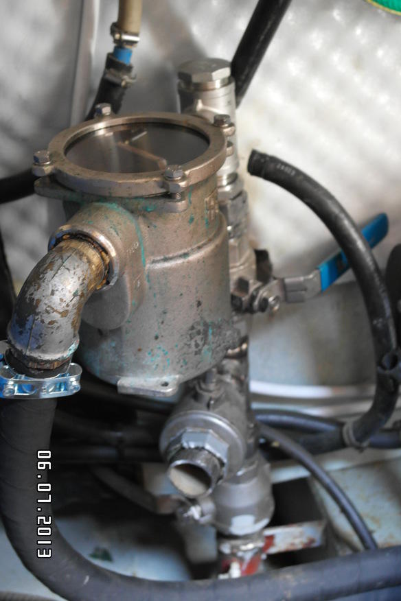

Her er det stablet tre ventiler oppå hverandre og en strainer på toppen. I slike tilfeller velger jeg mekanisk trykk og strekk fremfor noe annet:
