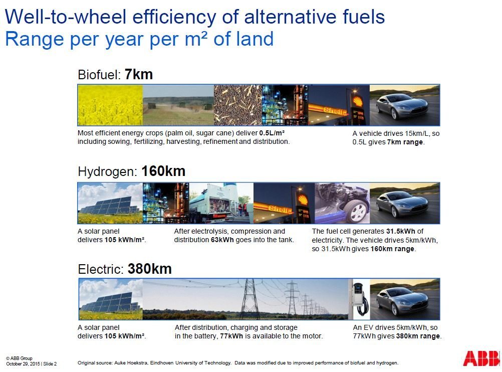

svai Svart 11.November.2015 Link til dette innlegget Svart 11.November.2015 Her er en interessant sammenlikning av virkningsgrad for forskjellige konsept for "grønne drivstoff". Viser antall km for elkraft produser pr år på 1 m2 solcelle for hydrogen-elektrisk, batteri-elektrisk eller biodrivstoff. Batteri-elektrisk kommer uten tvil best ut. http://a.disquscdn.com/uploads/mediaembed/images/2750/9738/original.jpg Sitér dette innlegget Link to post
-morten- Svart 11.November.2015 Link til dette innlegget Svart 11.November.2015 Stemmer nok sikkert det Svai. men om alle biler i hele verden skulle være elbiler, hadde ikke all strømmen kommet fra fornybar energikilder. Og de fleste land hadde nok ikke hatt kraftige nok strømnett. Det kommer nok forsåvidt ikke til å skje med Hydrogen biler heller.. Uansett vil vi nok ikke får en type med det første! det vil nok være en salig blanding enne i en 20-30 år fremmover.. Når det gjelder Hydrogenfremstilling til hydrogenbilder så er det jo en forutsettning til miljøvennelig fremstilling av hydrogenet for at folk vil kjøpe disse, mens de som i dag kjører elbiler, kan godt få sine strømkilder fra forurensende kullkraftverk.. nå er jo elbiler stort sett for spessielt interesserte da og har vært det i en god tid.. mens for andre er det en avgiftsfrihet som er pådriveren og desverre ikke miljøgevinsten som står i fokus. Norge er et særtilfelle. Jeg personlig liker Hydrogen biler og tanken på rekkevidde på 70 mil. Helhetlig er jeg ikke så sikker på at reknestykket blir helt på trynet. Mulig jeg er litt innhabil fordi jeg har fulgt med utviklinga til Honda FCV i mange år..og vil heller ha en H i fronten enn en T Uansett så kommer det til å bli forandringer på bilparken om noen år, ikke bare i norge men i hele verden..Norge og skandinavia er en dråpe i havet i forhold til solgte biler på verdensbasis, så vi må nok bare følge det som resten av verden bestemmer! Blir spennende å se!! Vi vil nok uansett ha en treghet i båtverdenen der rekkevidde er veldig viktig for mange..Men Selfa har jo gjort en liten genistrek med sin el-sjark! Sitér dette innlegget Båtgal og Hondafan: Askeladden,Honda Civic Sport, Honda TRX400,Honda CBR 600RR, Honda Kantklipper, Subaru xv Link to post

Mizar Svart 12.November.2015 Link til dette innlegget Svart 12.November.2015 (redigert) Her er en interessant sammenlikning av virkningsgrad for forskjellige konsept for "grønne drivstoff". Viser antall km for elkraft produser pr år på 1 m2 solcelle for hydrogen-elektrisk, batteri-elektrisk eller biodrivstoff. Batteri-elektrisk kommer uten tvil best ut. http://a.disquscdn.com/uploads/mediaembed/images/2750/9738/original.jpg Jeg skjønner ikke helt omregningene ovenfor. Både ELbil og HYDbil går 5km pr kWh, så da skulle vel det bli for HYD: 31,5kWh:5= 6,3 km for ELbatt: 77kWh;5= 15,4 km Hva er riktig? Og hvis man beregner at HYD får 63kWh energi på tanken som det står (og at det er riktig med 70% virkningsgrad som jeg sa), da skulle vel HYD bilen ha 63kWh x 0,7= 44,1 kWh til rådighet? -Det gir i såfall litt mer, 44,1 : 5= 8,2km Og i oppsettet går de like langt på 1kWh, nemlig 5km. Så da går de vel like langt med samme strømforbruk da. I såfall er vi tilbake til spørsmålet om hvor mye energi man kan drasse med seg, med "full strøm" -tank ved avreise? Så enten er det noe galt med mine regneferdigheter (litt farlig å si, kan jeg tenke meg), eller så er det noe jeg ikke har forstått (enda farligere å si)...? Redigert 12.November.2015 av Propell1 (see edit history) Sitér dette innlegget Makthavere som velger propaganda som metode tar skjebnesvangre valg. De hisser opp mennesker. De appellerer til deres instinkter, ikke fornuften. (-Hans Rustad-) Link to post
jotto Svart 12.November.2015 Emnestarter Link til dette innlegget Svart 12.November.2015 (redigert) Jeg skjønner ikke helt omregningene ovenfor. Både ELbil og HYDbil går 5km pr kWh, så da skulle vel det bli for HYD: 31,5kWh:5= 6,3 km for ELbatt: 77kWh;5= 15,4 km Hva er riktig? Og hvis man beregner at HYD får 63kWh energi på tanken som det står (og at det er riktig med 70% virkningsgrad som jeg sa), da skulle vel HYD bilen ha 63kWh x 0,7= 44,1 kWh til rådighet? -Det gir i såfall litt mer, 44,1 : 5= 8,2km Og i oppsettet går de like langt på 1kWh, nemlig 5km. Så da går de vel like langt med samme strømforbruk da. I såfall er vi tilbake til spørsmålet om hvor mye energi man kan drasse med seg, med "full strøm" -tank ved avreise? Så enten er det noe galt med mine regneferdigheter (litt farlig å si, kan jeg tenke meg), eller så er det noe jeg ikke har forstått (enda farligere å si)...? Elektromotoren kjører 5 km per kWh i begge tilfellene. Du må gange med 5 for å finne rekkevidden per tank/lading, ikke dele Beregningen her opererer tydeligvis med en virkningsgrad på 50% siden de tanker hydrogen tilsvarende 63 kWh og får utnyttet 31.5 kWh. Redigert 12.November.2015 av jotto (see edit history) Sitér dette innlegget Link to post
