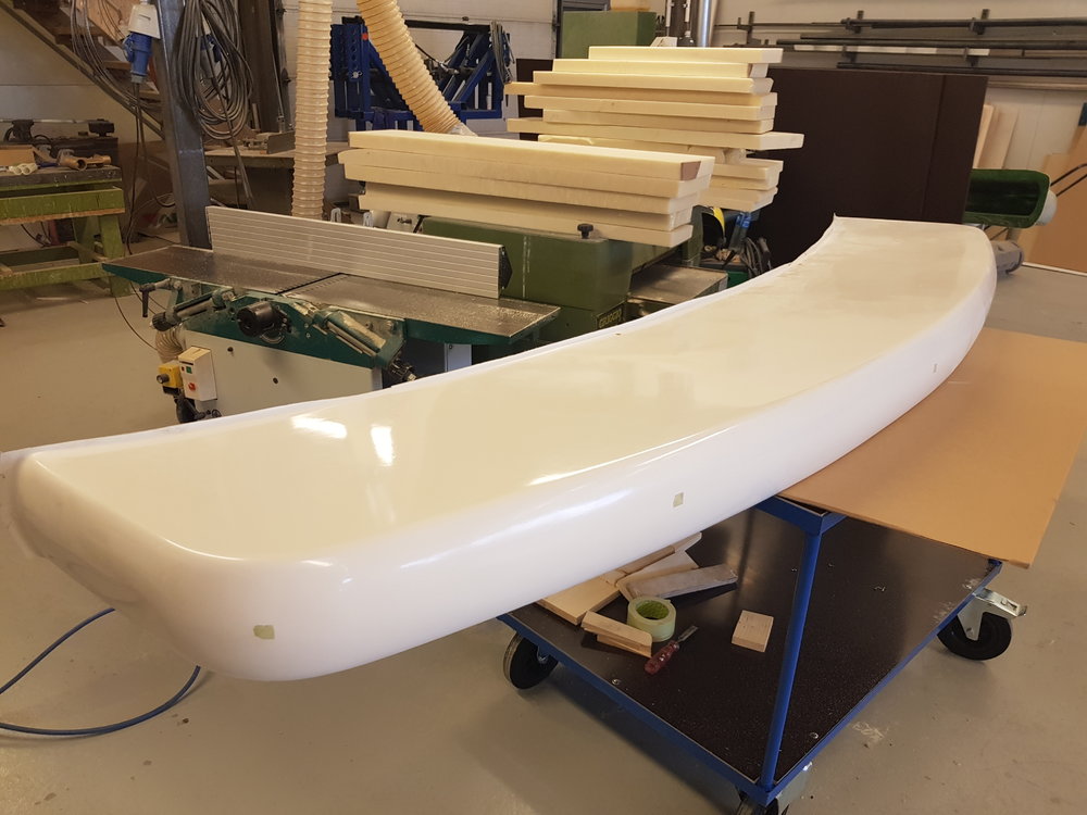

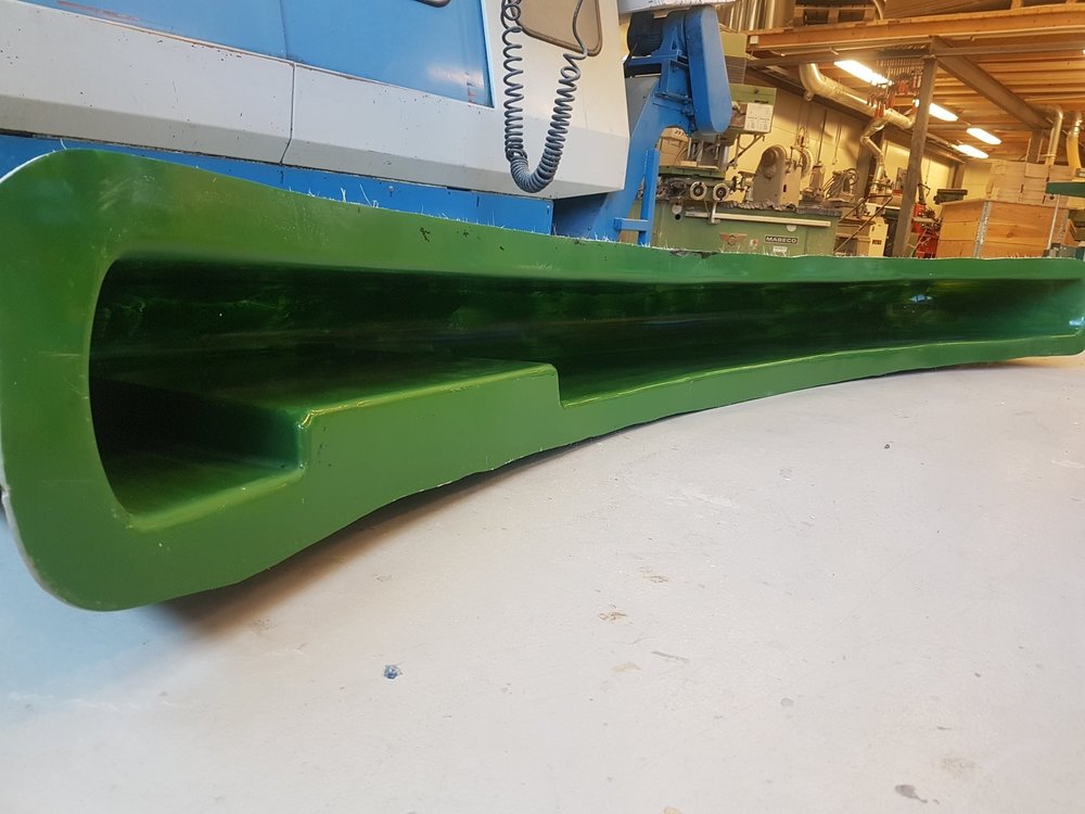

WGM36 Svart 23.April.2018 Link til dette innlegget Svart 23.April.2018 Mistralen skrev for 12 timer siden: Ble det en prosjekttråd fra han (WGM) som skulle utvide platformen på en GM37? Hei ikke fått laget noen tråd, men pluggen er mer eller mindre ferdig støpt i disse dager. Skal få tatt noen bilder etter hvert som ting nærmer seg montering, har som mål å bli ferdig i løpet av mai måned. Mvh Terje Sitér dette innlegget Link to post
KVIC Svart 27.April.2018 Link til dette innlegget Svart 27.April.2018 Jeg skal selge min meget velholdte Windy Scirocco 33, 2007 med VP 2X260 som har gått 480 timer. Er det noen som har noen formening om riktig pris? Jeg har lagt den ut på Finn for 1 400 000, og vi er fortsatt bare i april. Har fått en del henvendelser så prisen er vel ikke helt feil, men er veldig usikker. Jeg har vært utrolig fornøyd med båten, men etter å ha kjøpt hytte med egen strandlinje blir båten for stor til dagsturer. Mvh Knut Sitér dette innlegget Link to post

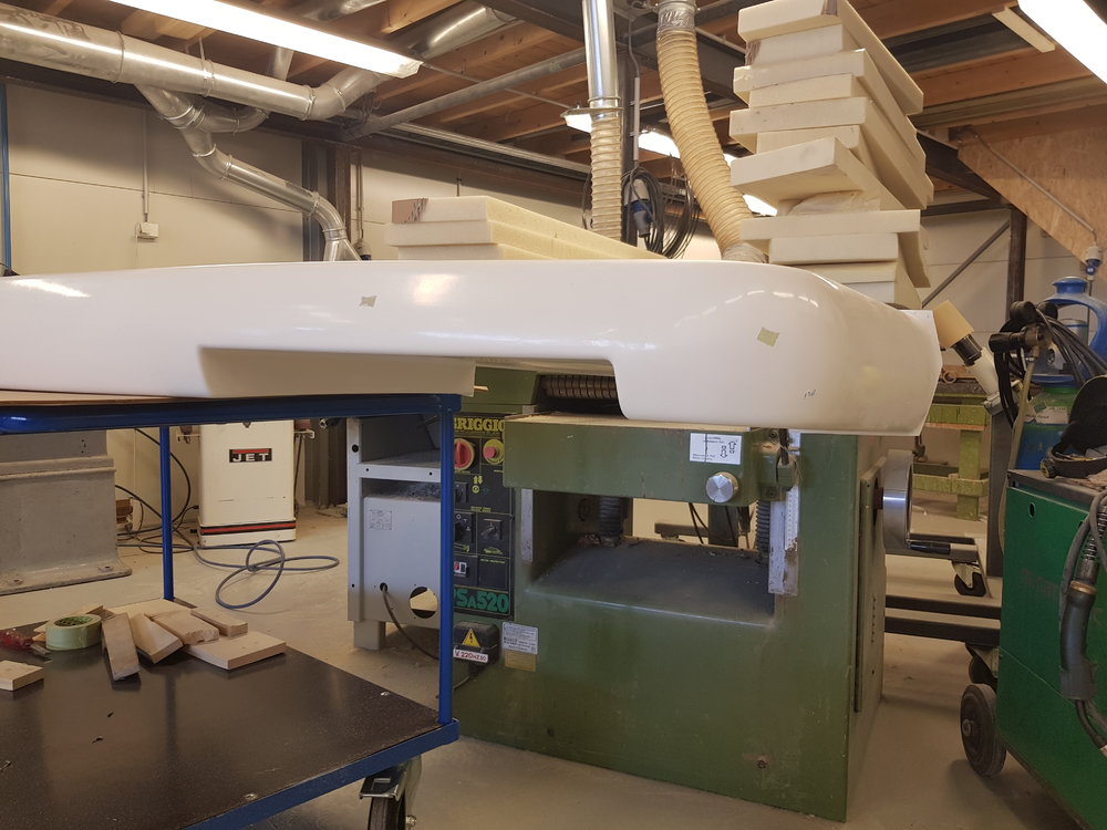

WGM36 Svart 2.Mai.2018 Link til dette innlegget Svart 2.Mai.2018 WGM36 skrev On 24.4.2018 at 0.36: Hei ikke fått laget noen tråd, men pluggen er mer eller mindre ferdig støpt i disse dager. Skal få tatt noen bilder etter hvert som ting nærmer seg montering, har som mål å bli ferdig i løpet av mai måned. Mvh Terje Klart for støping til uka.? Sitér dette innlegget Link to post
WGM36 Svart 23.Mai.2018 Link til dette innlegget Svart 23.Mai.2018 Nå er det straks klart for montering. Sitér dette innlegget Link to post

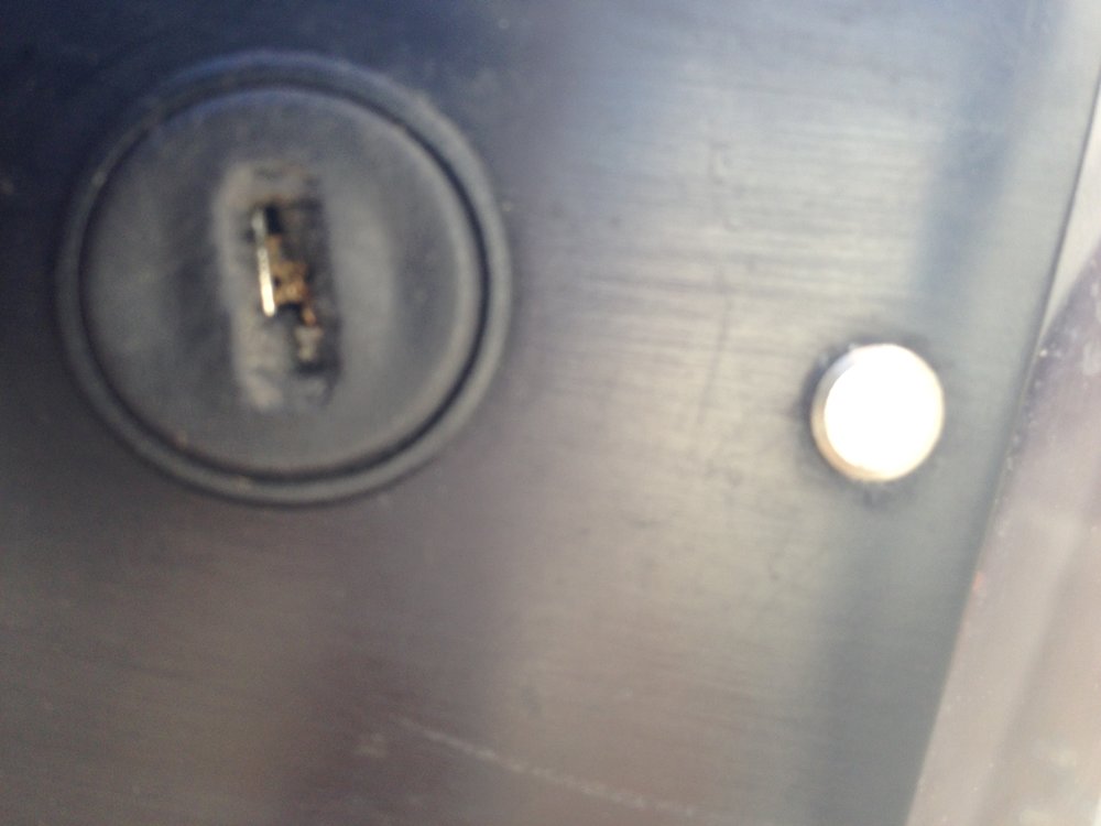

Basse 85 Svart 29.Mai.2018 Link til dette innlegget Svart 29.Mai.2018 Hei, har en WINDY tornado 97 modell, er på jakt etter ny lås inn til cabinen er det noen som kjenner til hvor dette kan kjøpes? Sitér dette innlegget Link to post

Haddock_ Svart 6.Juli.2018 Link til dette innlegget Svart 6.Juli.2018 På låset i din bild @Basse 85 står det Mobella. Google it ? Sitér dette innlegget Link to post

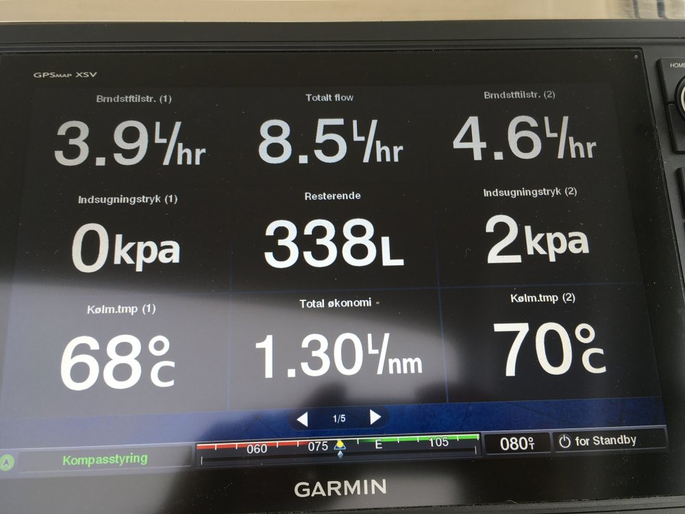

goodroc Svart 14.November.2019 Link til dette innlegget Svart 14.November.2019 Hej til alle med Windy 37, jeg købte en 2005 Windy 37 HT med 2xKAD300 sidste år og er vældig tilfreds. Jeg vil gerne opgradere et par ting og søger hjælp til dette. Jeg har allerede udført meget arbejde sidste vinter såsom service (adskilt opper og lower part) af DP-G drev og serviceret med nye tætninger og ny epoxy primer etc. Og i år adskilt og udsyret kølesystem på saltvand (ingen problemer med varme blot serviceret) Stillet ventiler og generel service med filtre etc. Installeret Garmin autopilot med Octopussy drev (kabel) Jeg vil gerne opgradere med følgende og søger derfor hjælp. 1. Ny installation af diesel fyr Webasto eller lignende og søger tips til hvor slanger/rør trækkes bedst? Gerne med billeder. 2. Billeder af radar dome montering? Jeg har NMEA2000 og bruger sensorer/adaptere fra Yachdevices for at få motordata og andet op på min Garmin 1222XSV og det er super. Deler gerne erfaring hvis nogle skulle have lyst til samme. mvh Jan Sitér dette innlegget Link to post

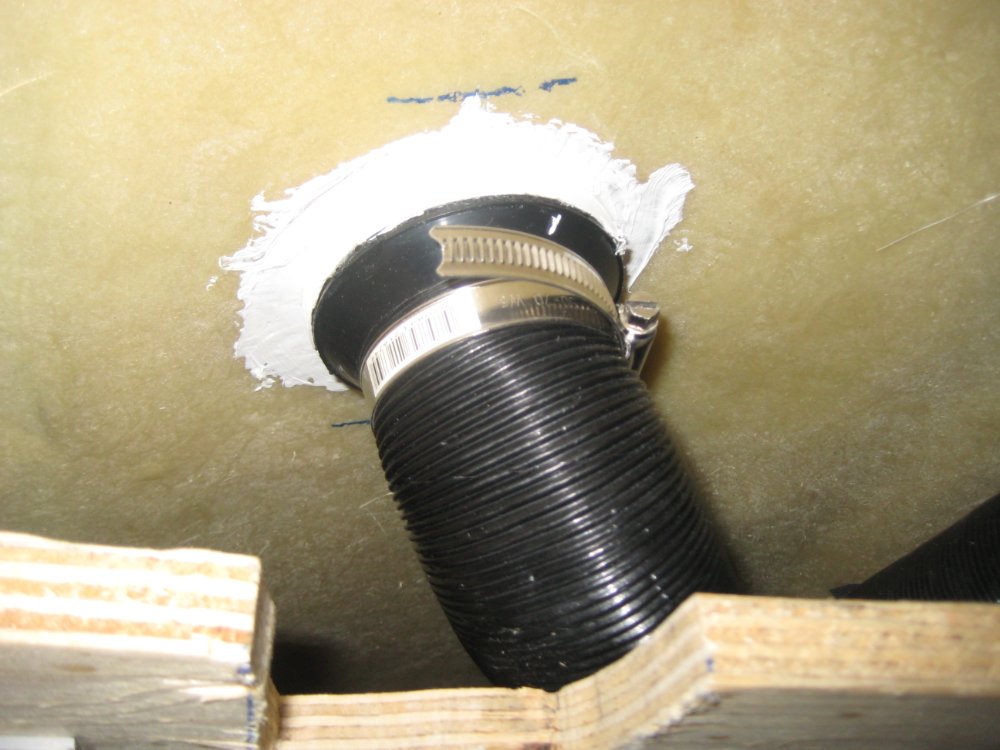

Jo9 Svart 15.November.2019 Link til dette innlegget Svart 15.November.2019 Har som sikkert mange andre en Eberspächer plassert i stuerommet i cockpit. Da jeg kjøpte hadde den uttak i cockpit rett aktenfor kjøleskapet, rørføring dit sier seg nesten selv. Videre gikk et rør ned under trappen til cabin med uttak under sofa. Selv utvidet jeg røropplegget derfra i sofaen forover og med uttak i forpigg. Jeg tok også opp dørkplaten i stuerommet slik at jeg kom til nede under trappen. Satt der på en Y-kobling med rør gjennom til akterkabinen. Kom der ut i stuerommet i enden av sengen og monterte der uttak i aktercabin. Mangler da kun uttak på bad. Lar oftest døren mellom aktercabin og bad stå åpen så blir det varmt nok på bad. Usikker på om jeg tok noen bilder men kan lete litt og vet komme tilbake Sitér dette innlegget Link to post

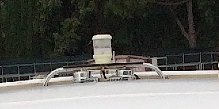

goodroc Svart 24.November.2019 Link til dette innlegget Svart 24.November.2019 (redigert) Hej, er der nogen der har erfaring med om den originale bøjle/mast er stabil nok til en Garmin 18" radar dome? (Windy 37 HT) Redigert 24.November.2019 av goodroc (see edit history) Sitér dette innlegget Link to post
