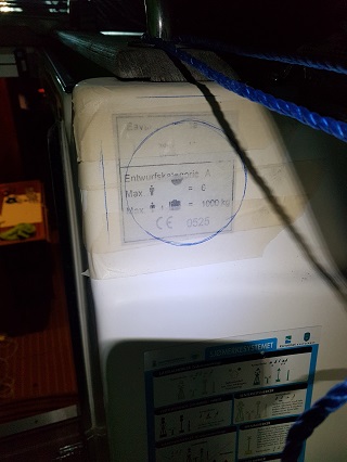

Videre så mannet jeg meg opp til å ta ett hull ved nedgangen til luken.
Hullet tok jeg i merkeskiltet på båten, dersom det ikke blir å montere instrument der så er det lettere å fikse og skjule hullet.
bilde
Heldigvis har jeg en eller annen gang bestilt ett Endoskop fra ebay, ikke fordi at jeg hadde bruk for det, men fordi at det var billig og at man en eller annen gang kan få bruk for det.
I dag var den dagen J
bilde
Jeg tok film av “endoscopingen” så skal legge ut den så fort jeg finner ut hvor den har blitt av på telefonen...
Men resultatet er at jeg er veldig usikker på om jeg greier å trekke kabelen skult. Enten så må jeg godta at den vises noen plasser, ellers går jeg for POD på pidestallen.
