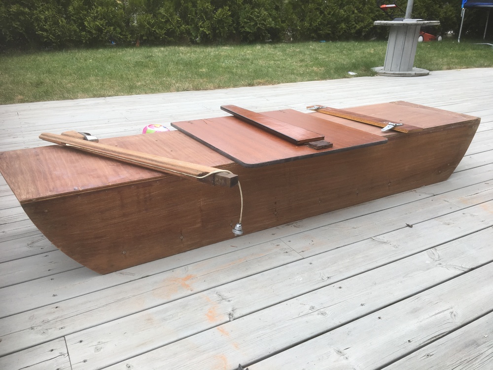

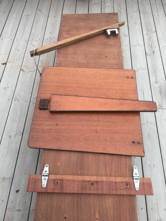

Sivijo Svart 9.April.2017 Emnestarter Link til dette innlegget Svart 9.April.2017 Da har man snart kommet i mål med fjerning av maling. Har og kuttet til bord og beiset i mahogny farge til dørk. Så får vi se om det blir teak til neste år. Har Og klargjort endel andre deler for lakk. Bla et teakbord fra en polar 20, og dekks mast med lanterne. Sitér dette innlegget Link to post

Sivijo Svart 9.April.2017 Emnestarter Link til dette innlegget Svart 9.April.2017 Bordplata var veldig solbleket. Så skrapte av lakk med stanleyblad og varmepistol. Kjapp puss med 240, og vask med rødsprit. Så mahogny beis ?? Sitér dette innlegget Link to post
