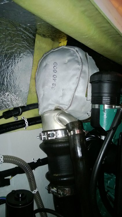

Gullfisk Svart 7.August.2017 Link til dette innlegget Svart 7.August.2017 Tror ikke du får særlig varme der, slik du kjører nå. Du kan evt måle temperatur når du kjører, og tilleggsisolere/ skjerme delene rundt. Sitér dette innlegget Link to post

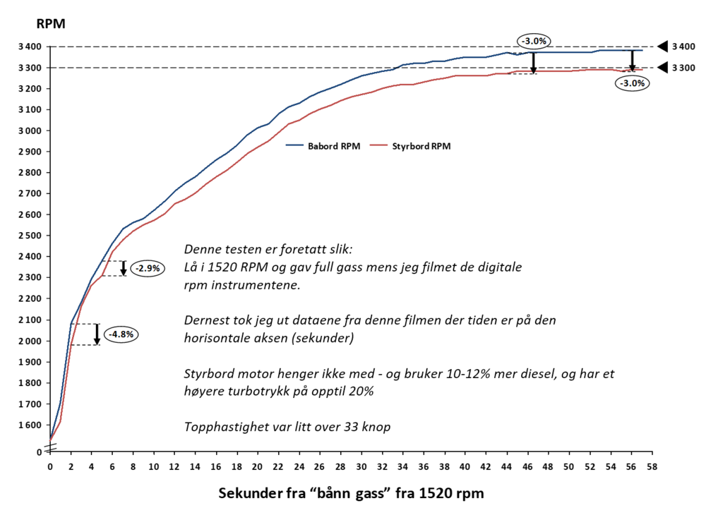

dennrick Svart 7.August.2017 Emnestarter Link til dette innlegget Svart 7.August.2017 (redigert) 1 hour ago, dieselfan said: Ved 1450 omdr produserer din turbo knapt varme... den er i tillegg kjølt av både vann og olje som har kapasitet til å holde unna ved 3500 omdr/370hk Denne båten har aldri klart 3500 rpm på begge motorer. Babord (nå havarert) har vært i nærheten på 3450, men aldri styrbord (mer 3300-3350), selv ikke etter reparasjonen (med lett båt). Det var en av årsakene til at styrbord måtte ut for to år siden og bli overhalt da den alltid lå bak babord. Dette var pga oljelekkasje, overforbruk av olje og diesel, og et høyere turbotrykk enn daværende en levende babord. Kan det ha knekt maskinen på babord? Tatt litt for mye av byrden? Jeg tok over båten på brygga. Den ble aldri kjørt med leverandøren for å sjekke at den kunne nå 3600 rpm på begge maskiner. Jeg visste ikke at det var vanlig praksis. 2013 modell dette. Timeteller på babord ved overtakelse sto på 0, timeteller på styrbord sto på 6. (det var fordi den hadde blitt tilfeldig plukket ut for testkjøring ble jeg fortalt) Redigert 7.August.2017 av dennrick (see edit history) Sitér dette innlegget Skipsplast 605 | Bavaria 300 Sport | Uttern D66 | Bavaria 28 Sport | Bavaria 39 HT Sport + Grand RIB 380 | Grand RIB 650 Golden Line 200HK | Bavaria 42 Vision Link to post

Ally Svart 8.August.2017 Link til dette innlegget Svart 8.August.2017 Jeg spør igjen... den grå hetta sitter vel ikke rundt turboen? men rundt riser'en. http://www.marinepartseurope.com/en/volvo-penta-explodedview-7746200-25-6527.aspx Sitér dette innlegget Link to post
sap_2000 Svart 8.August.2017 Link til dette innlegget Svart 8.August.2017 Ja, D4/6 har vankjølt turbo. Finnes to varianter på eksosbend. Et "kne" i støpejern og riser som dennrick har. Sistnevnte har ceramisk kappe da deler av den er tørr og blir veldig varm Sitér dette innlegget Mvh. SAP Link to post
Bitteliten Svart 8.August.2017 Link til dette innlegget Svart 8.August.2017 Ally skrev 17 minutes ago: sap_2000 skrev 5 minutes ago: Ja, D4/6 har vankjølt turbo. Finnes to varianter på eksosbend. Et "kne" i støpejern og riser som dennrick har. Sistnevnte har ceramisk kappe da deler av den er tørr og blir veldig varm det er vel isolasjonskappe på begge typer? eller er det kappe over turboen på min gamle D6? Eksosbendet her er støpejernstypen med anode var nytt for meg at det var to typer eksosbend.. Sitér dette innlegget Link to post
Ally Svart 8.August.2017 Link til dette innlegget Svart 8.August.2017 Da henger jeg med, da er det vel muligens riser'en som har forårsaket smeltingen? Denne har jeg demontert noen ganger, må gjøre det for å kunne inspisere eksosbendet. Mener å huske at den kan dreies litt i posisjonen pga. den underliggende gummimuffa. Har alltid prøvd å dreie den slik at det blir avstand mellom akterspeilet og isolasjonen. Bilde av hvordan det ser ut hos meg. Sitér dette innlegget Link to post

Ally Svart 8.August.2017 Link til dette innlegget Svart 8.August.2017 Bitteliten skrev for 2 timer siden: det er vel isolasjonskappe på begge typer? eller er det kappe over turboen på min gamle D6? Eksosbendet her er støpejernstypen med anode var nytt for meg at det var to typer eksosbend.. Ikke isolasjon på type uten riser så vidt jeg kan forstå. http://www.marinepartseurope.com/en/volvo-penta-explodedview-7746200-25-21928.aspx. Det er heller ikke kappe over turboen. Eksosbend med anode er ny type, jeg byttet dette i fjor på min d6-310 fra 2008. Valgte å gjøre dette preventivt. Sitér dette innlegget Link to post
dieselfan Svart 8.August.2017 Link til dette innlegget Svart 8.August.2017 dennrick skrev for 11 timer siden: Denne båten har aldri klart 3500 rpm på behorisontrer. Babord (nå havarert) har vært i nærheten på 3450, men aldri styrbord (mer 3300-3350), selv ikke etter reparasjonene. Kan det ha knekt maskinen på babord? Tatt litt for mye av byrden? Asymetrisk drift mellom motorer er ikke bra. Usymetri mellom sylindre er enda værre. At en stor erfaren forhandler har gitt deg en båt med to motorer som ikke jobber godt sammen er jo bare trist. Du lærer hele tiden, en bakdel med lærdom er dog at den også gir deg utvidet horisont og man skjønner bedre hvor mye man ikke skjønner... Du har gjort mange gode valg og kunne neppe gjort noe opplagt annerledes.. SAP_2000 sine vise ord om propellvalg burde stå oppslått på alle salgskontorer for planende båter... Sitér dette innlegget Link to post

dennrick Svart 8.August.2017 Emnestarter Link til dette innlegget Svart 8.August.2017 Legger ved en graf jeg lagde i april 2015 siden vi har kommet innom temaet. Det er riktig at det ble diskutert om propellene var for "tunge". Mener å huske at jeg har G6. Tok det også opp med leverandør, men det ble liksom ikke noe mer ut av det. Det var Ringstad som spekulerte i dette den gangen. Det kan jo bli et tema igjen. Fikk forresten bekreftet idag at de har booket meg inn i uke 34 fra 21.08. Skal sende over bildene med forklaringstekst også til de slik at de kan se på det. Sitér dette innlegget Skipsplast 605 | Bavaria 300 Sport | Uttern D66 | Bavaria 28 Sport | Bavaria 39 HT Sport + Grand RIB 380 | Grand RIB 650 Golden Line 200HK | Bavaria 42 Vision Link to post
dieselfan Svart 8.August.2017 Link til dette innlegget Svart 8.August.2017 Dersom du ikke er trygg på at havariet dekkes som garantisak ville jeg bedt om å være tilstede ved testkjøring/demontering av dysene dine. Spriket i kurvene dine kan skyldes at en dyse lekker til retur og dermed ikke når samme dynamiske åpningstid/trykk medtilhørende dårlig forstøving som igjen gir lav effekt. Sitér dette innlegget Link to post
