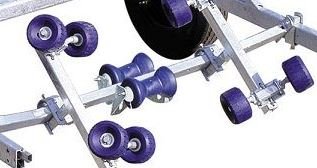

John_Kr Svart 15.Oktober.2017 Emnestarter Link til dette innlegget Svart 15.Oktober.2017 (redigert) Jeg har dobbelrulle bakerst, se bilde. Ettersom bolten på den rullen jeg demonterte var bøyd så spekulerer jeg på hvor mye disse boltene egentlig er beregnet for maks vekt. Jeg har aldri hatt båter i hengeren som oversikrider nyttelast (1550 kg). Nå har jeg byttet ut den ene rullen med ny aksling og ny bøssing. Bøssingen er rustfri hydraulikkrør, passer perfekt. Hvor mye akslingen tåler aner jeg ikke ... Dersom jeg skal skaffe nye bolter som tåler en del så må jeg bestille fra England. Hva tror dere? Nye Nordkapp Enduro 605 veier 800kg + motor 220kg + bensin og utstyr ca. 200kg (1250kg tot). Redigert 15.Oktober.2017 av John_Kr (see edit history) Sitér dette innlegget Kallesignal: LA9312 MMSI: 257048160 Link to post
John_Kr Svart 23.Oktober.2017 Emnestarter Link til dette innlegget Svart 23.Oktober.2017 (redigert) Vil bare vise boltene og hylsa på de jeg ikke fikk ut, den ene som er stuka brukte vi hydraulisk pressse på, umulig å få ut, den andre kappa vi uten å prøve presse. Skal jeg anbefale noe så bør man ta ut boltene minimum en gang i året for at de ikke skal sette seg helt. Rart at ikke Brenderup har deler til hengerne sine. Ikke hjullager og ikke bolter og hylser til superrullene. Redigert 23.Oktober.2017 av John_Kr (see edit history) Sitér dette innlegget Kallesignal: LA9312 MMSI: 257048160 Link to post
