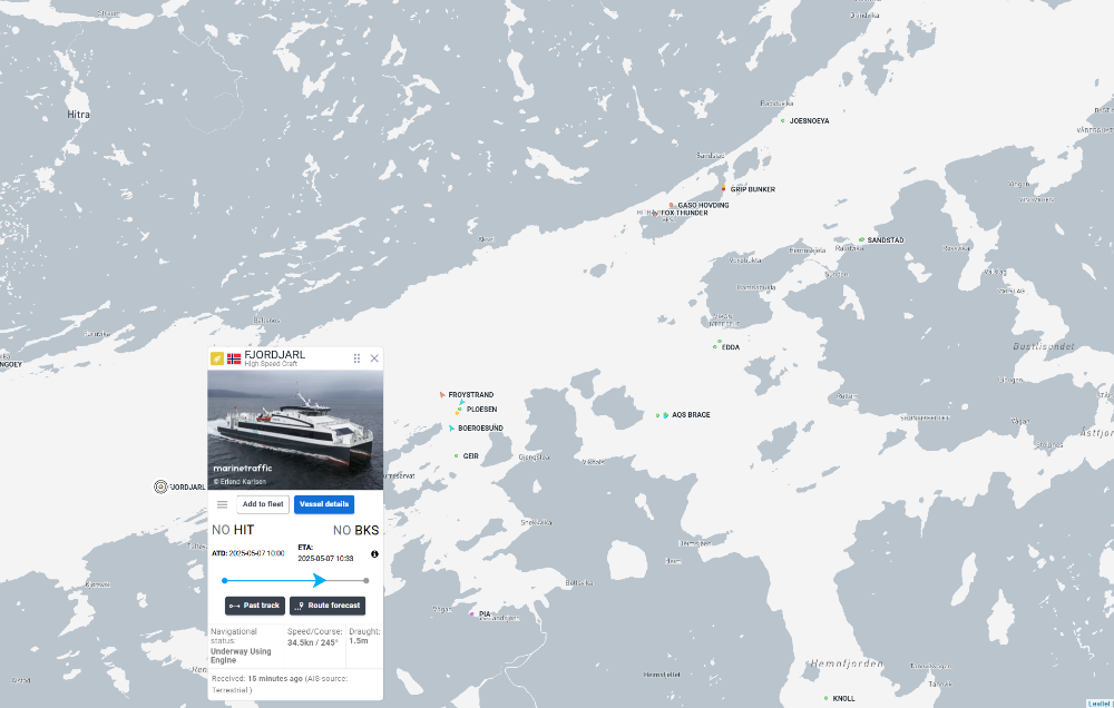

-morten- Svart 7.Mai Emnestarter Link til dette innlegget Svart 7.Mai Fjordjarl går med 34,5 knop i dag nedover Trondheimsleia, rett utenfor hytta mi! 4x 8V MTU + Vannjet Sitér dette innlegget Båtgal og Hondafan: Askeladden,Honda Civic Sport, Honda TRX400,Honda CBR 600RR, Honda Kantklipper, Subaru xv Link to post

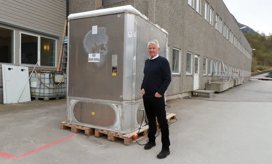

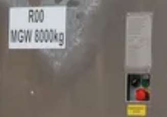

J-Å Svart 7.Mai Link til dette innlegget Svart 7.Mai sap_2000 skrev for 2 timer siden: Har en files at den ikke går mange minuttene i 30 kn på ren eldrift om det i det hele tatt er mulig. På meg virker det som slike hurtikatamaraner som må gå lengre strekk og samtidig være reelt grønne (bruke el og ikke dieselelektrisk) er rimelig langt fra å bli en virkelighet Det kan se ut som de skal (skulle) kunne gå 30 minutter på to utskiftbare batteripakker a 1 MWh. Karusellene tar inntil fire pakker. Og så er det vel faste batterier utenom. Sitér dette innlegget Link to post
-morten- Svart 7.Mai Emnestarter Link til dette innlegget Svart 7.Mai Just now, J-Å said: Det kan se ut som de skal (skulle) kunne gå 30 minutter på to utskiftbare batteripakker a 1 MWh. Karusellene tar inntil fire pakker. Og så er det vel faste batterier utenom. det vil si ikke halve ruta en gang fra Trondheim til Kristiansund. Det gir jo ingen mening! skal tilbake igjen og. Ser veldig tungt og klumsete ut og. Tanken og teorien er jo veldig positiv og bra. I praksis fungerer det ikke og kundenes tilbud blir ikke oppretholdt desverre. Sitér dette innlegget Båtgal og Hondafan: Askeladden,Honda Civic Sport, Honda TRX400,Honda CBR 600RR, Honda Kantklipper, Subaru xv Link to post
J-Å Svart 7.Mai Link til dette innlegget Svart 7.Mai -morten- skrev 20 minutter siden: det vil si ikke halve ruta en gang fra Trondheim til Kristiansund. Det gir jo ingen mening! De skal jo bytte batterier på hvert mellomstopp. Det er hele poenget med SHIFTR Sitér dette innlegget Link to post
J-Å Svart 7.Mai Link til dette innlegget Svart 7.Mai -morten- skrev for 3 timer siden: Fjordjarl går med 34,5 knop i dag nedover Trondheimsleia, rett utenfor hytta mi! 4x 8V MTU + Vannjet Vet du hvor mye effekt de tar ut fra de 8V MTU ? De kjører de neppe helt på maks. Som er 750 kW ? Sitér dette innlegget Link to post
Havarita Svart 7.Mai Link til dette innlegget Svart 7.Mai J-Å skrev 54 minutter siden: Vet du hvor mye effekt de tar ut fra de 8V MTU ? De kjører de neppe helt på maks. Som er 750 kW ? Med hurtigbåt og vannjet er det MCR som gjelder. (MCR = Max Continous Rating). Ellers ville man valgt en mindre motor. Både motor og vannjet er optimalisert for dette. Inntjeningen ligger i å holde ruta, og virkningsgraden på en vannjet er lavere ved redusert turtall / redusert hastighet, så det ligger ikke noe reel innsparing på å slå av på farten, bruke lengre tid, få misfornøyde passasjerer og misfornøyd oppdragsgiver. (med mindre sikkerhet og komfort påkaller det) Sitér dette innlegget Link to post
-morten- Svart 7.Mai Emnestarter Link til dette innlegget Svart 7.Mai 1 hour ago, J-Å said: De skal jo bytte batterier på hvert mellomstopp. Det er hele poenget med SHIFTR Det tar 3timer og 30 min, så da blir det 7 bytter en veg. Da bør det være en smooth operasjon. 14 units topplada til en hver tid for en båt Sitér dette innlegget Båtgal og Hondafan: Askeladden,Honda Civic Sport, Honda TRX400,Honda CBR 600RR, Honda Kantklipper, Subaru xv Link to post
J-Å Svart 7.Mai Link til dette innlegget Svart 7.Mai -morten- skrev for 10 timer siden: Det tar 3timer og 30 min, så da blir det 7 bytter en veg. Da bør det være en smooth operasjon. 14 units topplada til en hver tid for en båt Jeg vet ikke eksakt hvordan det er planlagt. Muligens med noe dieselkjøring. Men hvis de hadde hatt 4 utskiftbare batteribanker ombord, så kunne det vel gått. Trondheim- Brekstad 60 minutter, Brekstad- Hitra 40 minutter, Hitra-Kjørsvikbugen 30 minutter, Kjørsvikbugen-Edøy 35 minutter, Edøy-Kristiansund 40 minutter. Så 4 bytter underveis? https://www.kystens.no/nyheter/na-henger-batprodusentens-fremtid-pa-tre-fartoy-alle-er-kansellerte-/2-1-1815570 Sitér dette innlegget Link to post
