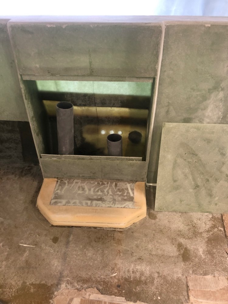

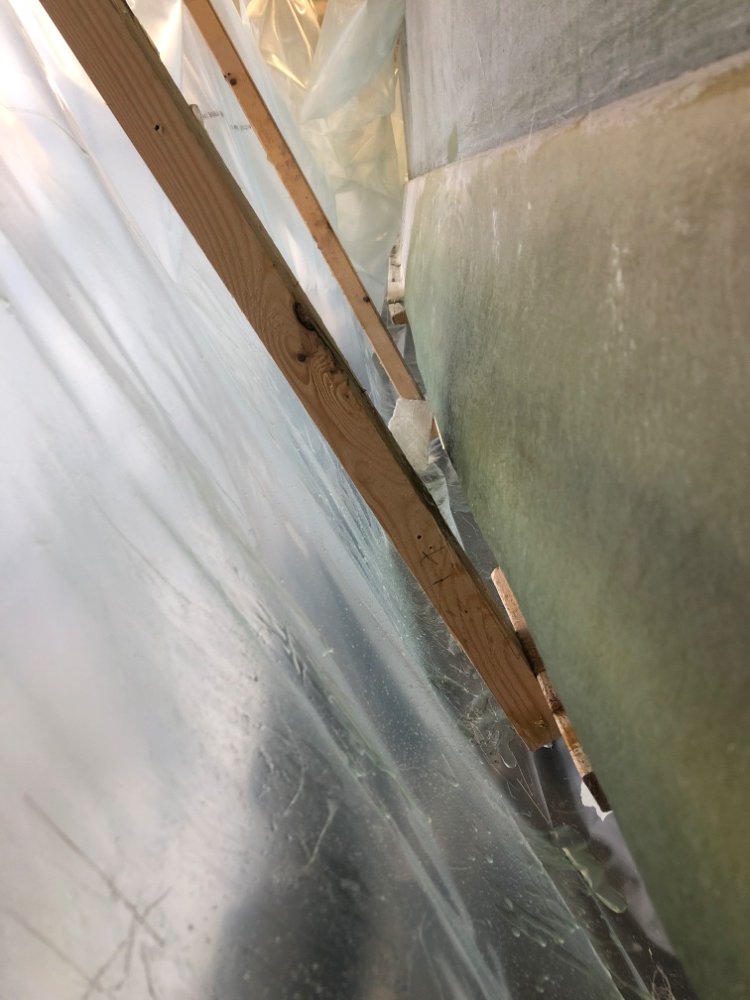

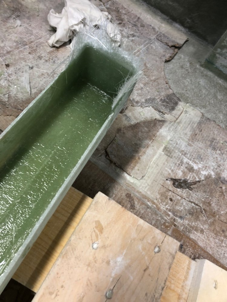

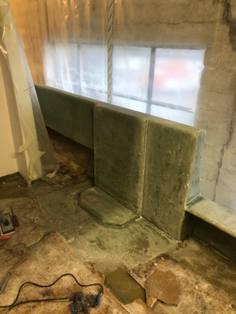

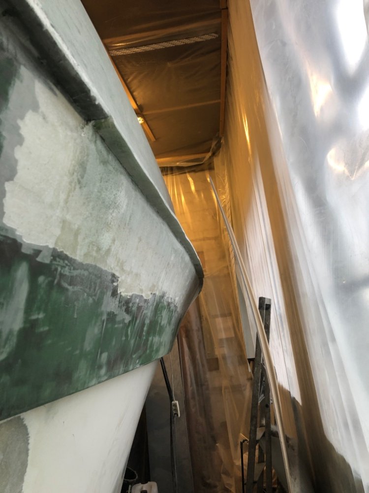

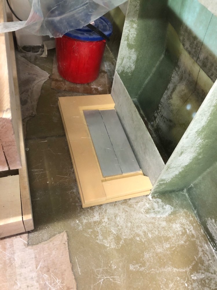

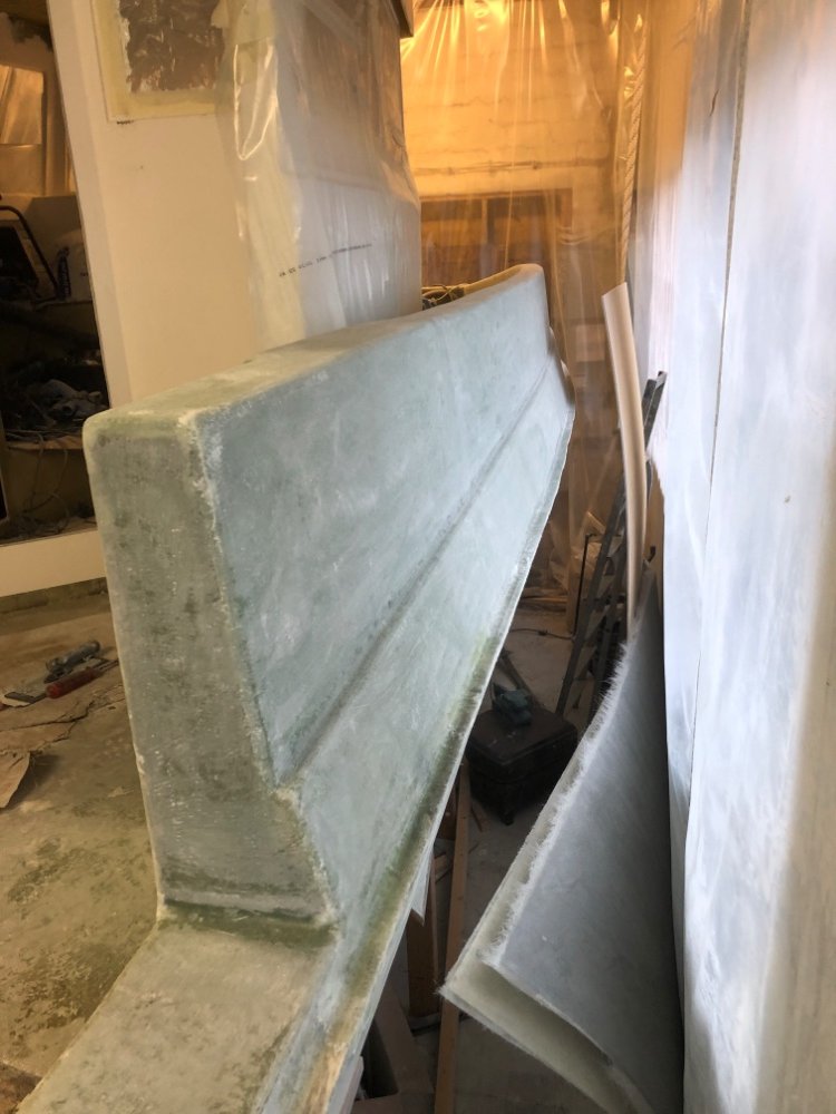

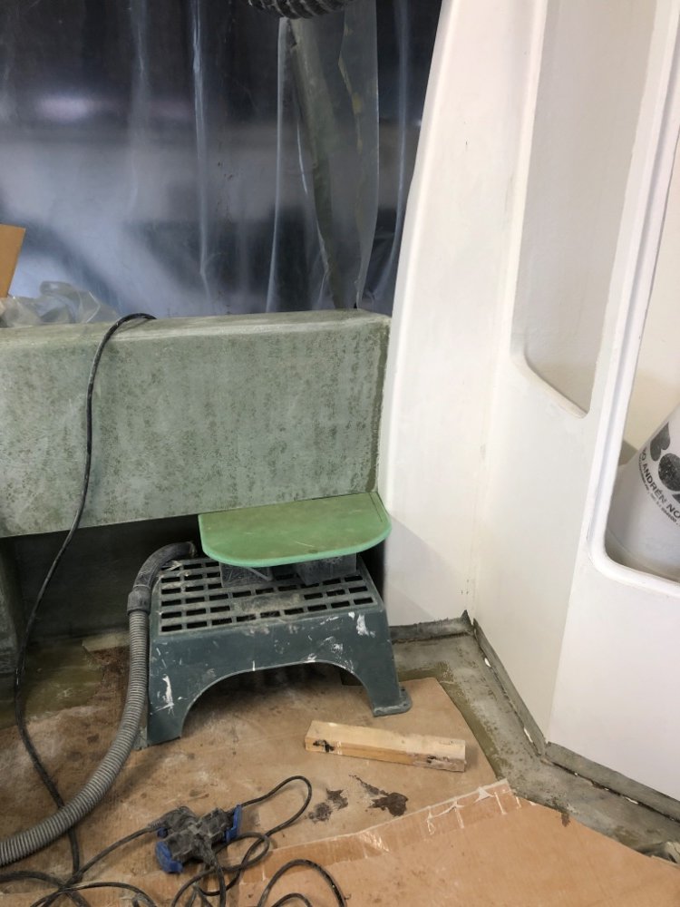

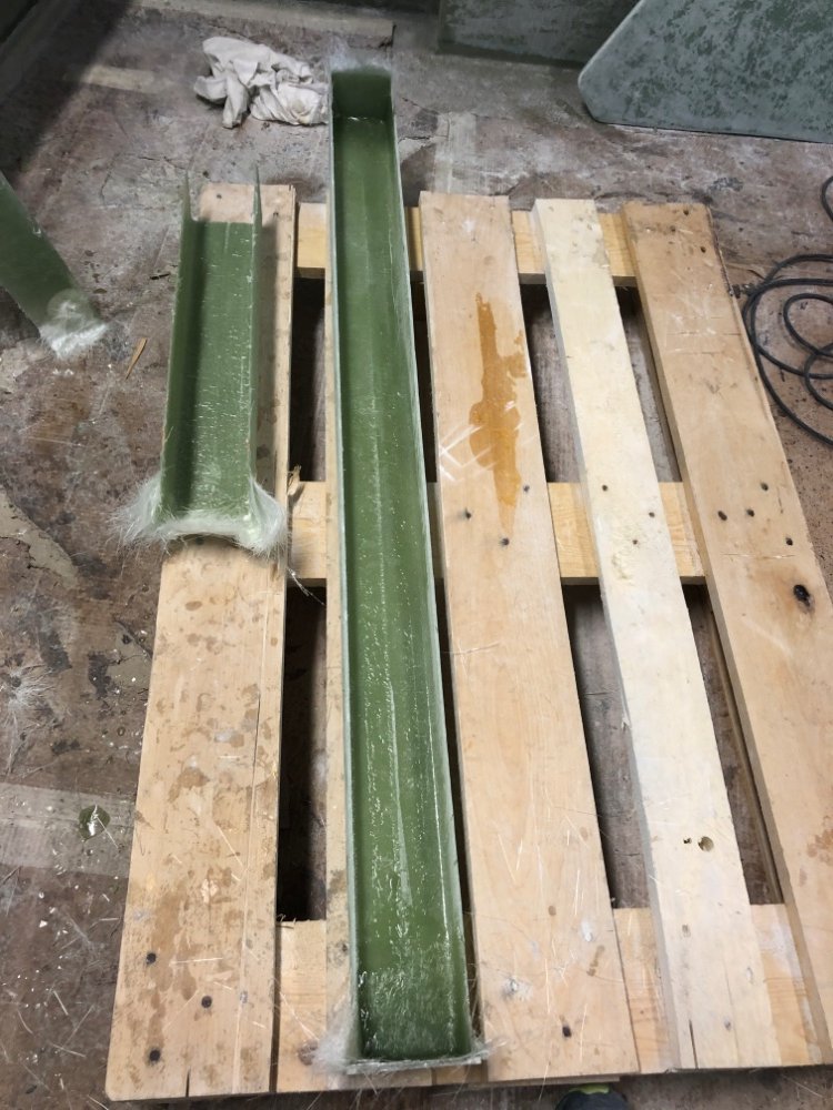

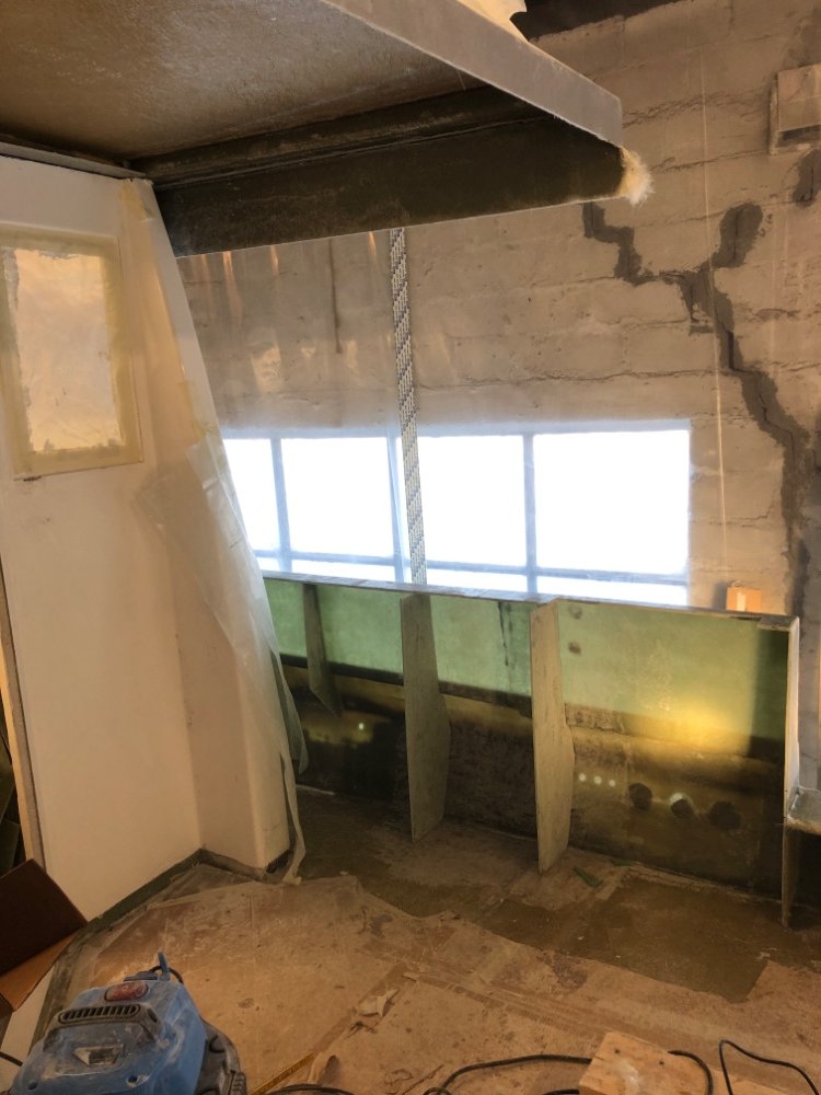

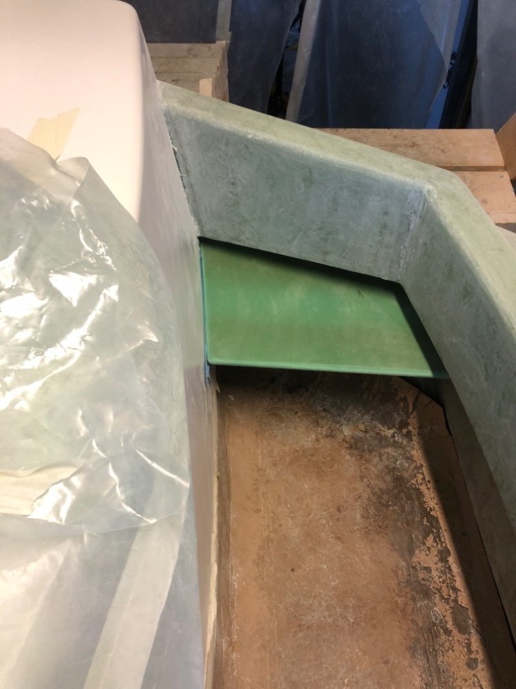

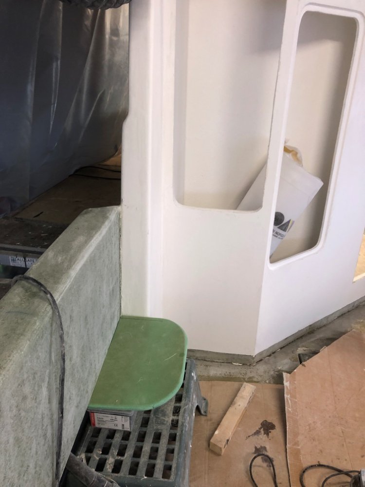

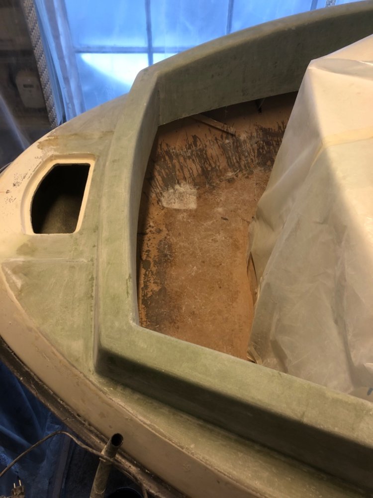

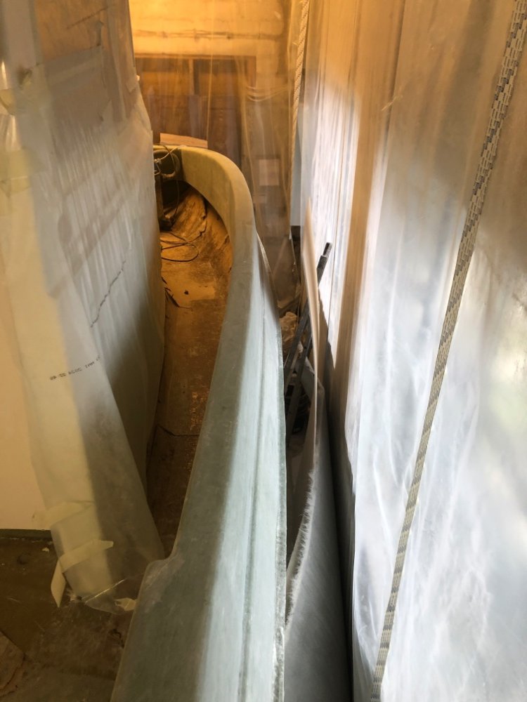

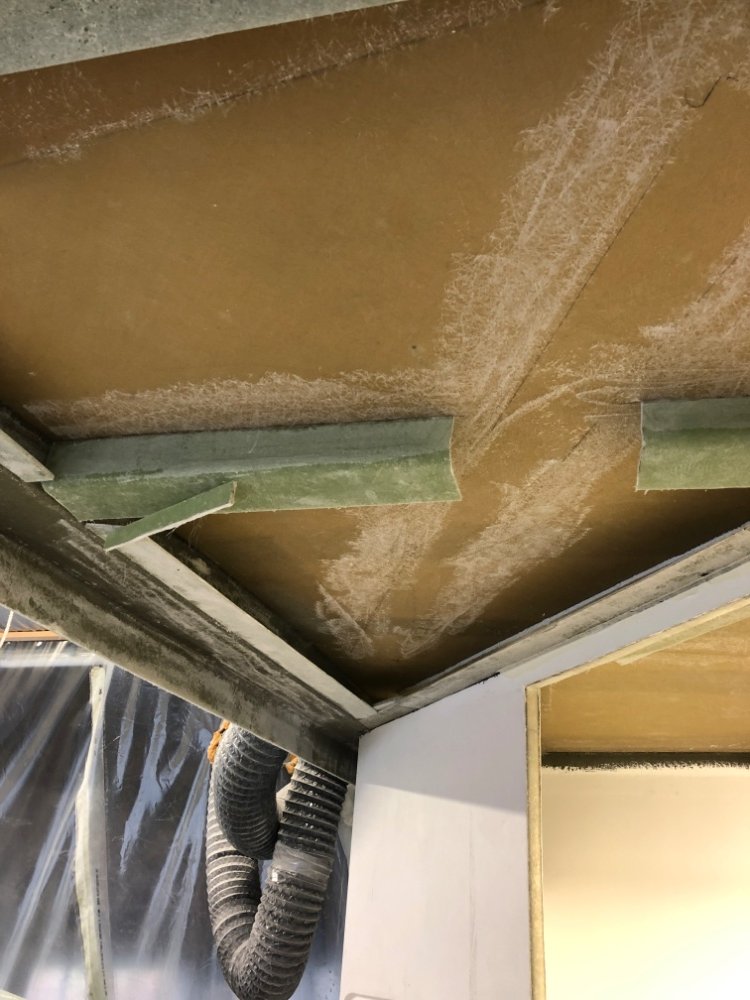

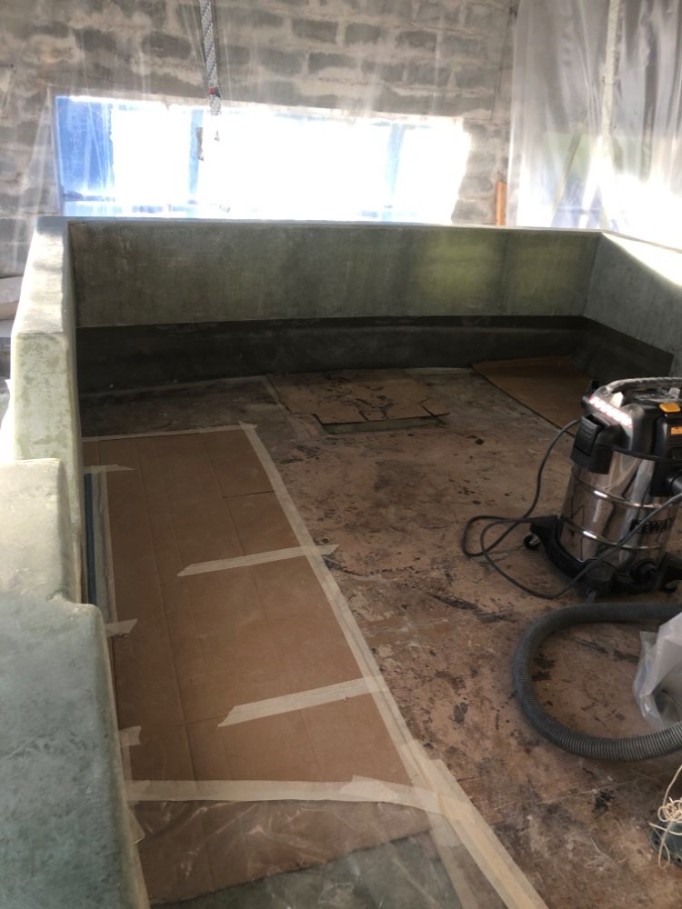

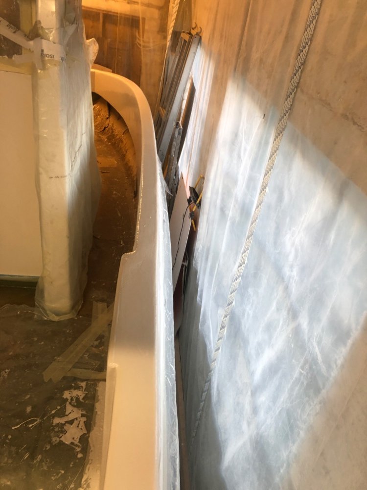

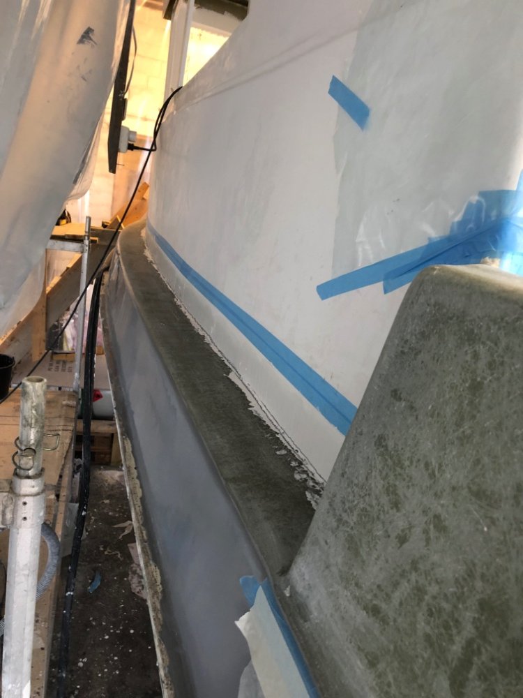

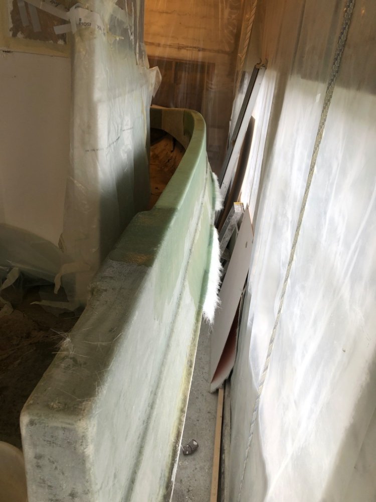

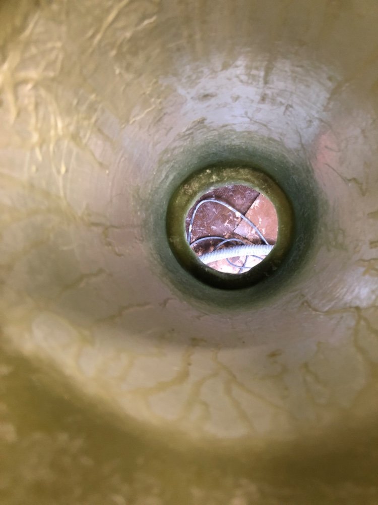

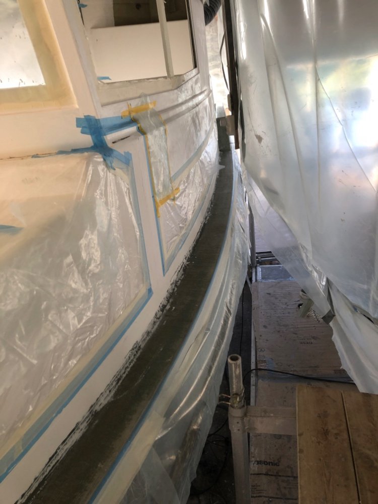

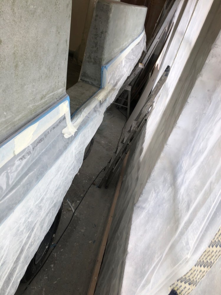

Fairline35 Svart 30.Mars Emnestarter Link til dette innlegget Svart 30.Mars Da er valget tatt, styring blir på bakveggen. Feste til garnhaler/teinehaler. vil ikke ha bolter i gjennom dekket, legger inn 10mm alu flattjern til å gjenge i. Fylt opp med polyester og spon. Trekkerører til hydraulikk og div andre ting. Måtte trekke feste litt ut slik at jeg fikk plass til røra. Det kommer også en liten luke her på ett senere tidspunkt. Tror dette er solid nok til en 300 kg haler. Rep av rekke: Det er her fenderlista skal være. Fylte opp hulrommet med polyester. La ett par lag med duk over hele greia før det ble limt på en ferdig tykk remse. Rigget til telt for å holde rett temp. Ferdig støpt på oversiden, gjenstår å strimle på undersiden. Styrbord rekke ferdig støpt, føler nå at de største støpejobbene er unnagjort. Må si det er en god følelse. Stort sett ferdig med sliping av rekker, klart til coating i sommer. Forberedelse til å strime mellom hus og dekk. Små ting som tar en del tid, men det må gjøres Dollbora skrået inn mot overbygget, vil ikke ha det slik. Vil ikke samle på vann og dritt. Strimlet først overbygg mot dollbord. Fylte på med sparkel av polyester og spon, ble nesten 4cm på det meste. Skal nå være fall på ca 1,5cm. La til slutt 2 lag med duk over hele greia. Stadig nye ting som blir lagt til ønske lista. Har litt korte bein, så da må vi ha noen trinn her og der. Skal støpes på over og undersiden før trinna blir støpt fast. Rester av 15mm divinycell som blir brukt her. 70% av skroget er mattet ned, må ha mest mulig ferdig til sommeren, planen er å male hele skroget med gelcoat/topcoat. Spikerfeste til plater og div ting. Til slutt kommer det en hvit slett plate på undersiden, denne skal kunnes demonteres hvis det skal trekkes noen kabler eller rør. Skal også ha varmluft i taket på utsiden. Pga høyden på undersiden så fikk jeg ikke plass til 90 graders benn til dysa. Måtte derfor lage denne kanalen, kan da montere dyser uten benn. Snar klar til montering.. Sitér dette innlegget Link to post

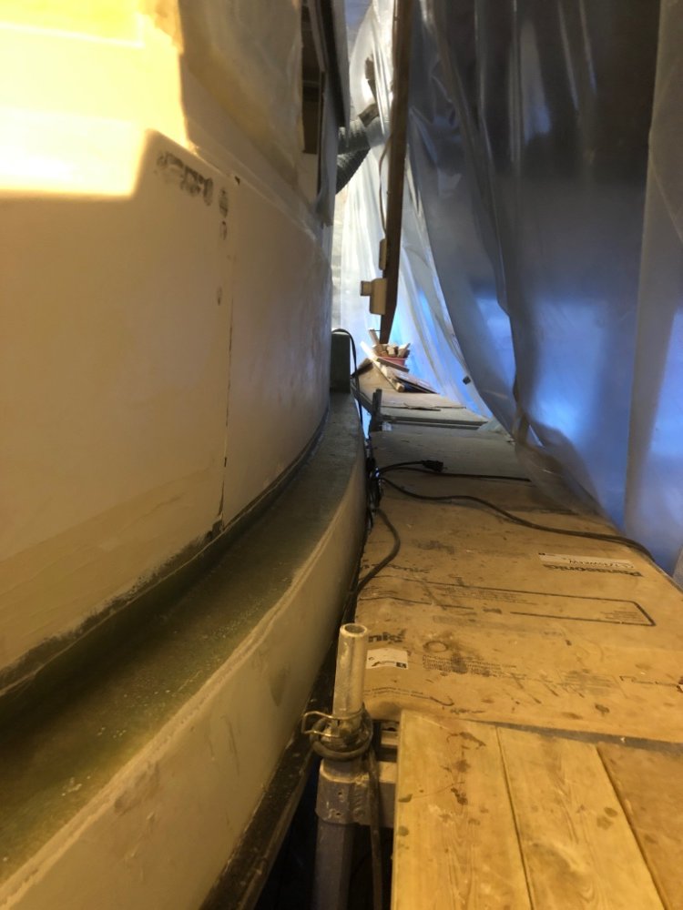

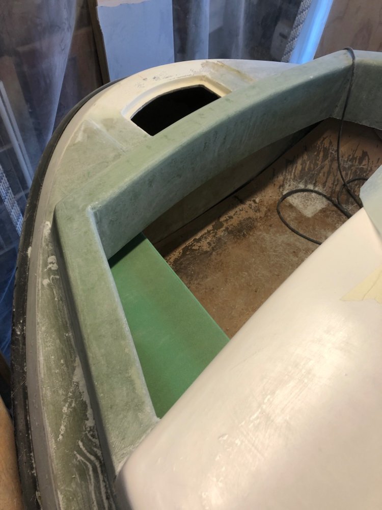

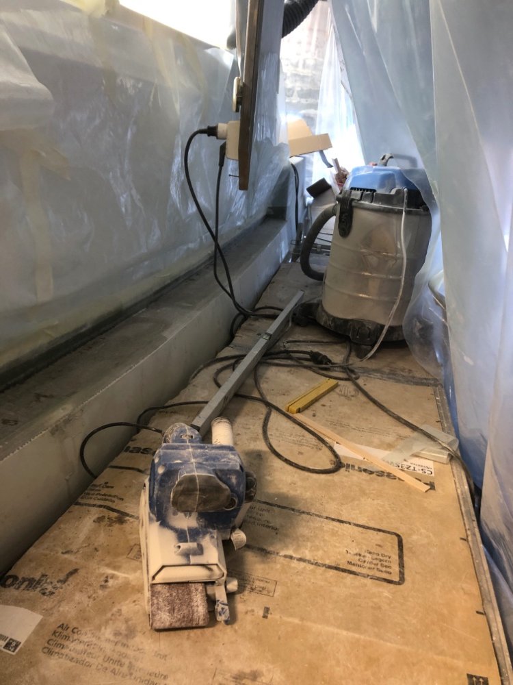

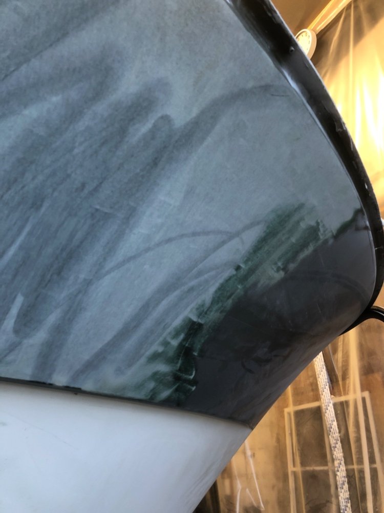

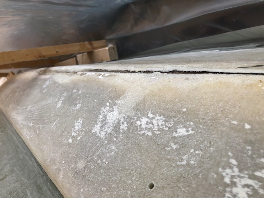

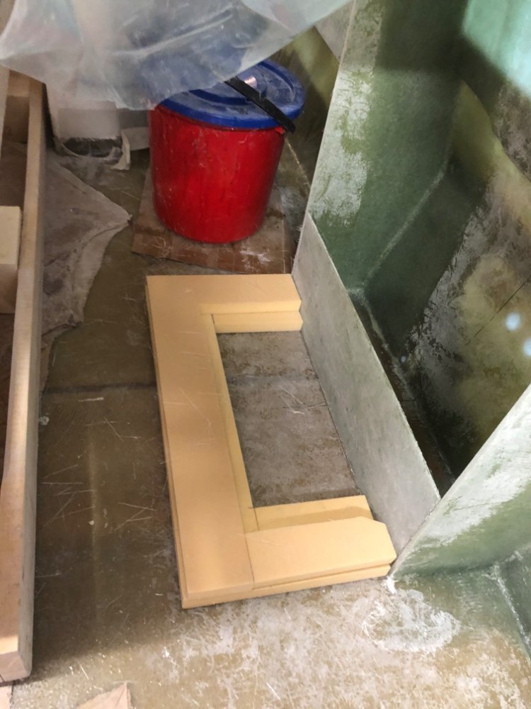

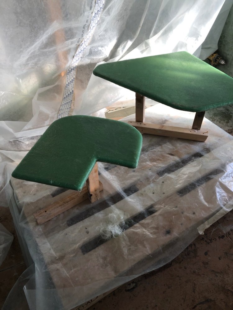

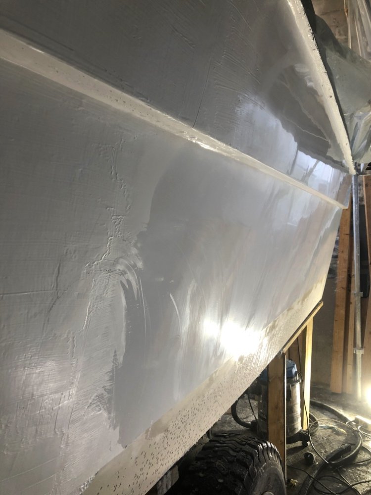

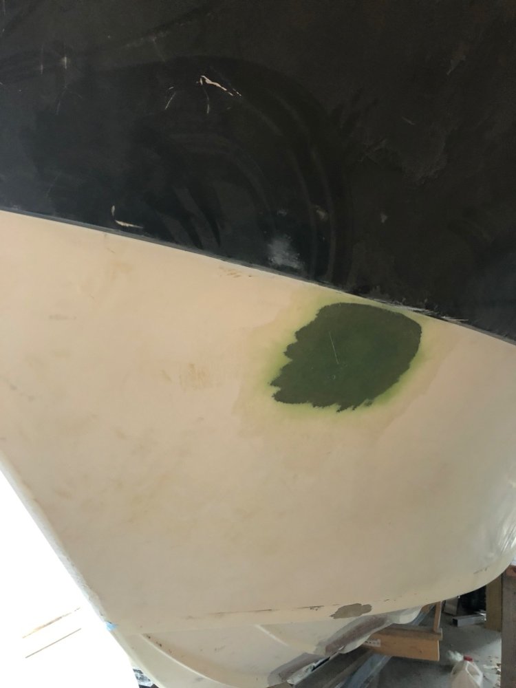

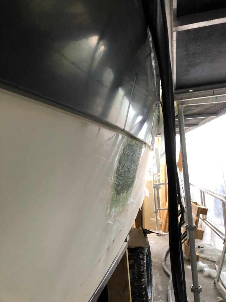

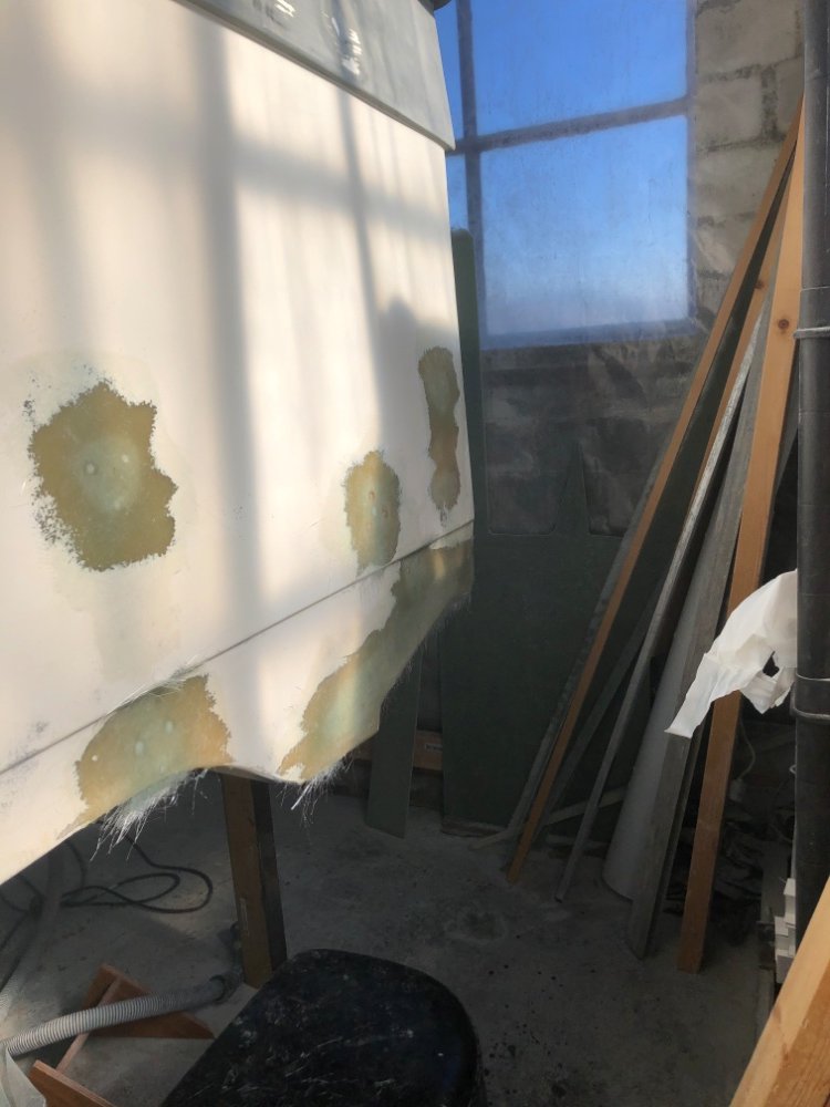

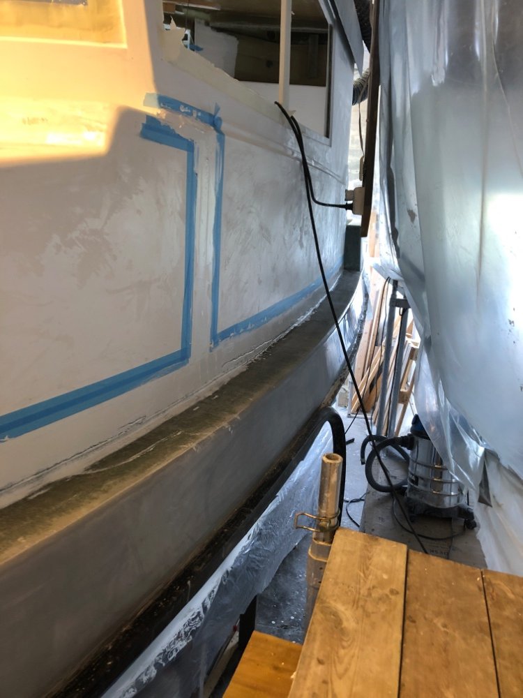

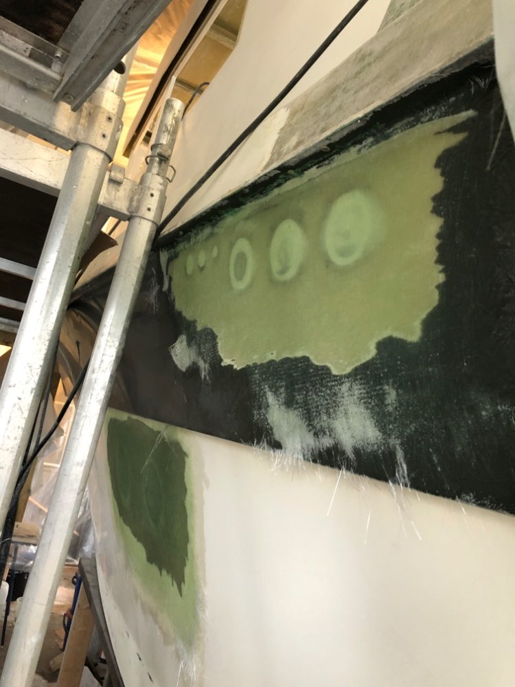

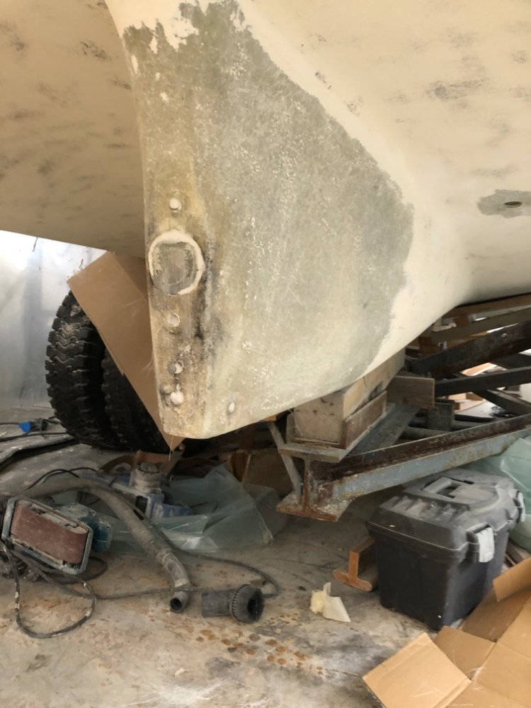

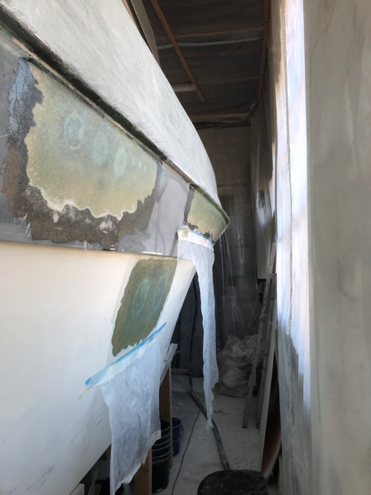

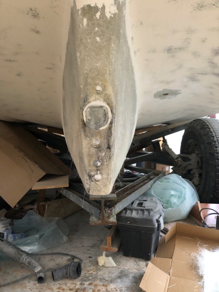

Fairline35 Svart 16.September Emnestarter Link til dette innlegget Svart 16.September Sommeren er over og båtbygging står for tur. Har blitt gjort litt i sommer også. Støpte rundt trinna før de ble støpt fast. Her har det vært div ventiler. En liten skade.. Fylte hulla med fortykket polyester før det ble lagt 2 lag med duk. La en rettholt på rekka, var ikke fornøyd med resultatet. Måtte støpe/sparkle en gang til, nå får det være godt nok. Hadde egentlig bestilt gelcoat, fikk toppcoat.. Har lagt 3 tykke lag, mattet ned og vasket med aceton mellom laga. Blir litt slipejobb fremover…Har kjøpt inn mye pussepappir, fra 240 korning til 4000. Har tatt en liten test, resultatet ble bra. Skal legge noen lag her også, Flyttet den mørke stripen som var under fenderlista til over fenderlisten. Tenkte at overbygget ikke såg så høyt ut da. Dekket over den gråe stripa, snart klar til å coate rekkene. Lagt ett lag med fortykket topcoat, skal mattes ned og coates videre. Det som vises på bilde er rester av slippmiddel, har ikke vasket bort alt enda.. Sitér dette innlegget Link to post

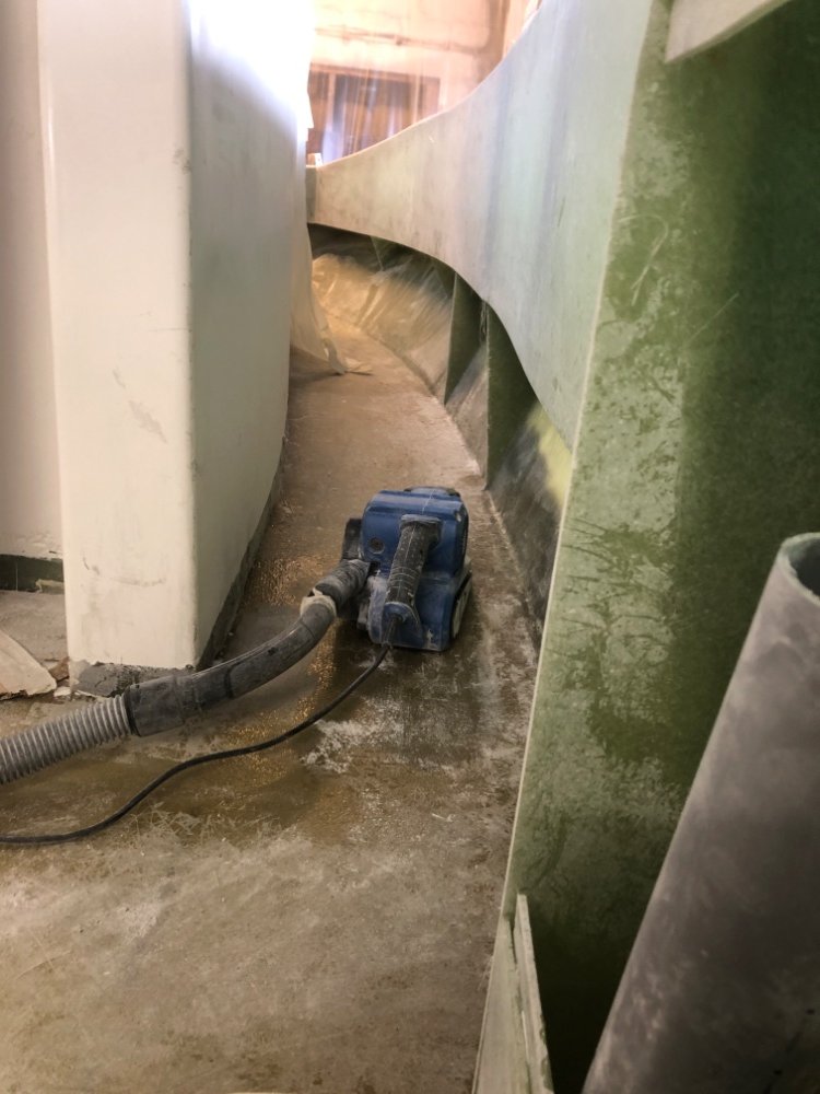

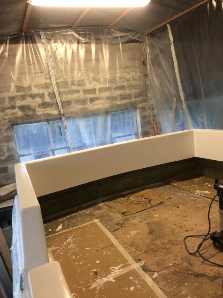

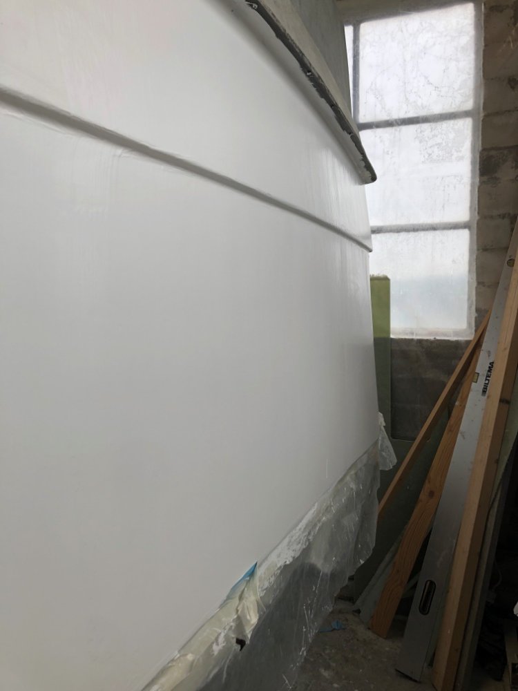

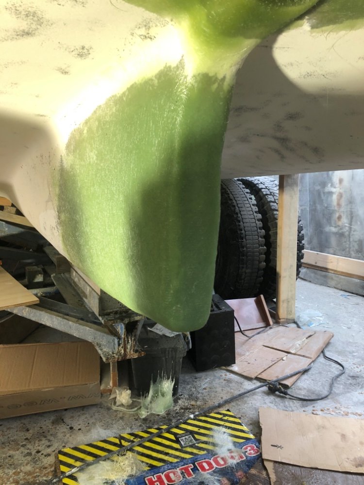

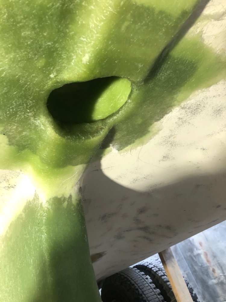

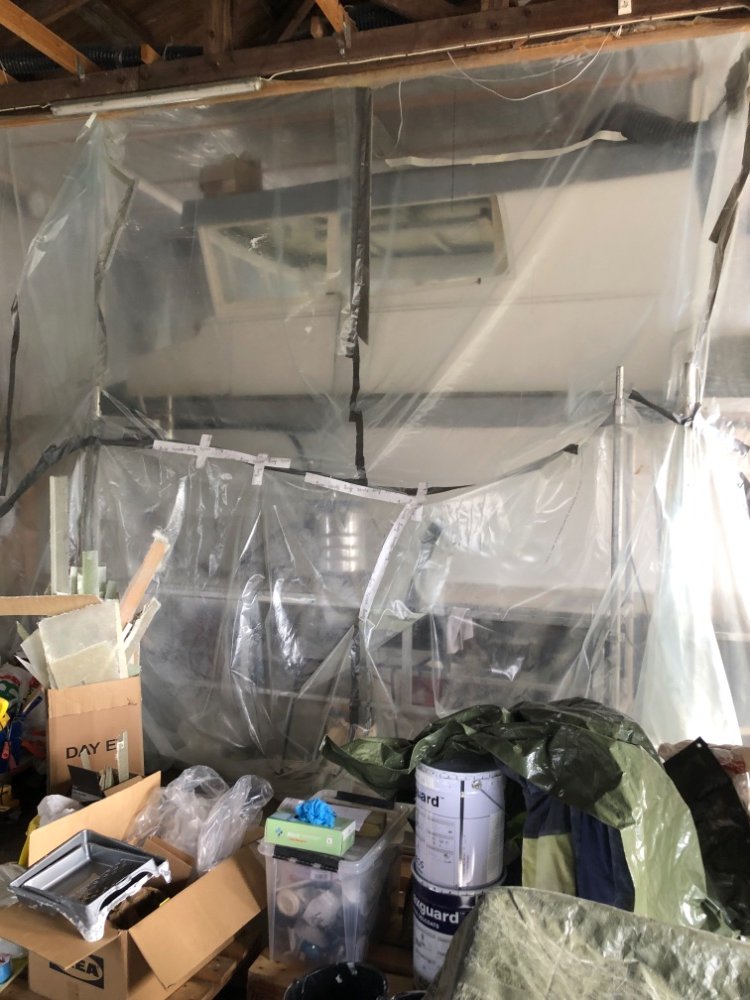

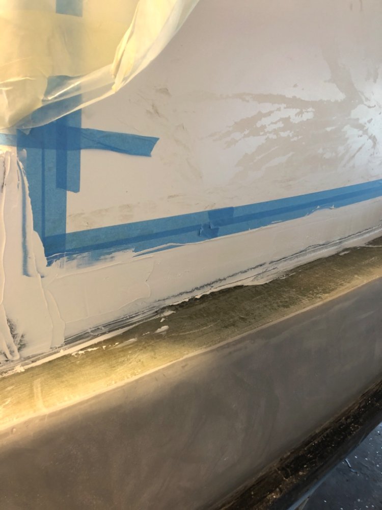

Fairline35 Svart 28.September Emnestarter Link til dette innlegget Svart 28.September Er blitt gjort litt de siste ukene også. La 6-7 lag med 650 gr matter, bør være nok nå. Fikk støpt fast sjakta også. Sjakte fra oversiden, var knotete å få til en ordentlig støp her. Du jobber litt i blinda, får ikke plass til hode og en arm samtidig.. Blitt mye pussing også, snart ferdig med babord side. Starter med 240 papir, så 380, 500, vannsliping 600, 1000, 2000, 3000 og 4000 papir. Ble faktisk ganske så bra til slutt. Er umulig å få det 100 prosent da, det blir godt nok. Når jeg ser hvor mye tid som blir brukt på coating og pussing så burde jeg nok leid en til å sprøytet hele greia, men så er det jo gøy å prøve på ting som mann ikke kan også da… Blir litt mindre pussing på styrbord side, der tynnet jeg ut coaten med 4 til 5 prosent styren, ble litt jevnere der. Lærer etter hvert… Maskert og støvfritt, klar til coating. Skal få herde noen døgn så blir det sliping.. Er egentlig glad for at jeg ikke fører timer….. har blitt mange til nå. Det nærmer seg en halvfabrikat plastferdig tett båt, da er det bare resten igjen🙈😅😂 Sitér dette innlegget Link to post
