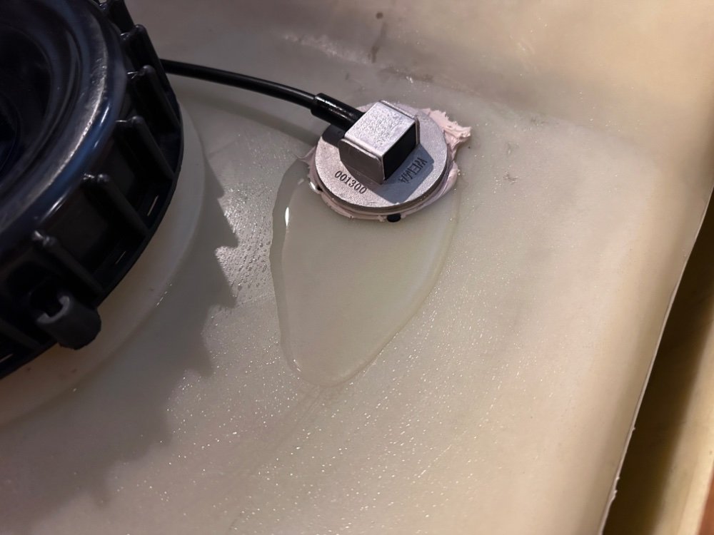

Chilli Solbris Svart 22.November.2025 Emnestarter Link til dette innlegget Svart 22.November.2025 Jeg fant ut at det etter fire år kunne være greit å gjøre reint i vanntankene. Det var det ikke behov for. Men lokkene har ikke vært helt tett så jeg har fått tak i giftfri gjengetetting så nå er i hvertcfall alt potte tett! Nesten!🙄 Det lekker litt rundt flensen til giveren til tankmåleren. Og da er jo spørsmålet! Hva i all verden biter på plasten i tanken så det blir tett? Tenkte å unngå å ta opp lokket og tette fra innsiden. Sitér dette innlegget Mvh Chilli Solbris Båtlivet gir meg de største gleder! Og de største sorger!😂 Trenger du noe? www.solbrismaritime.no Link to post
Okkaby Svart 22.November.2025 Link til dette innlegget Svart 22.November.2025 Glem det jeg skrev, ser jo nu det ikke er gjenger. Sitér dette innlegget Link to post
Komodo Svart 22.November.2025 Link til dette innlegget Svart 22.November.2025 Chilli Solbris skrev for 1 time siden: Det lekker litt rundt flensen til giveren til tankmåleren. Og da er jo spørsmålet! Hva i all verden biter på plasten i tanken så det blir tett? Tenkte å unngå å ta opp lokket og tette fra innsiden. Dette er nok PE, så ikke helt lett å lime i. Men det går. På tanken vår er det limt fast et uttak, og det har hodt siden før vi kjøpte båten (2006). Men her ville jeg ikke limt. Jeg liker ikke de flensene så godt, og årsaken er at de er for tynne, og det er for langt mellom skruene. Løsningen her er at du har et stort mannlokk like ved. Da kan du få tilvirket to flenser i syrefast. Den ene legger du oppå flensen til giveren, og den andre trer du inn i tanken og legger på innsiden. Dette vil stive av slik at en flatpakning i nitril (som jeg har materiale til) vil tette. Gå inn på "Dracotråden" min og bla deg tilbake til byggingen og montering av bensintank, da ser du hvordan jeg har gjort akkurat dette Rettelse: Ser nå at dette er en en litt annen flens enn det jeg har, men løsningen ligger nok der. Sitér dette innlegget Draco 20 blir jolle Skroggjennomføringer og materialkvalitet DIY Badeplattform DIY Anker i syrefast Link to post
Chilli Solbris Svart 22.November.2025 Emnestarter Link til dette innlegget Svart 22.November.2025 Komodo skrev 27 minutter siden: Dette er nok PE, så ikke helt lett å lime i. Men det går. På tanken vår er det limt fast et uttak, og det har hodt siden før vi kjøpte båten (2006). Men her ville jeg ikke limt. Jeg liker ikke de flensene så godt, og årsaken er at de er for tynne, og det er for langt mellom skruene. Løsningen her er at du har et stort mannlokk like ved. Da kan du få tilvirket to flenser i syrefast. Den ene legger du oppå flensen til giveren, og den andre trer du inn i tanken og legger på innsiden. Dette vil stive av slik at en flatpakning i nitril (som jeg har materiale til) vil tette. Gå inn på "Dracotråden" min og bla deg tilbake til byggingen og montering av bensintank, da ser du hvordan jeg har gjort akkurat dette Rettelse: Ser nå at dette er en en litt annen flens enn det jeg har, men løsningen ligger nok der. Flensen er to-sidig med gjennomgående skruer. Montert originalt for 32 år siden. Jeg har byttet selve giveren for den virket ikke og lagt på ny pakning. Men det er en av de gjennomgående skruene som tydeligvis er utett. Så oppskriften er jo som du beskriver. Latskapen i meg hadde bare håpet på at det var en enklere løsning! Sitér dette innlegget Mvh Chilli Solbris Båtlivet gir meg de største gleder! Og de største sorger!😂 Trenger du noe? www.solbrismaritime.no Link to post
Komodo Svart 22.November.2025 Link til dette innlegget Svart 22.November.2025 Jeg vet ikke sikkert, men jeg mistenker i alle fall at svaret ligger i å lage noen stivere flenser som klarer å klemme både materialet i tanken og en pakning sammen. Kommer gjerne ned til deg og ser på dette sammen med deg hvis du vil. Jeg må jo opparbeide meg litt goodwill nå som jeg trenger hjelp med presenningstativ og greier 😅 Sitér dette innlegget Draco 20 blir jolle Skroggjennomføringer og materialkvalitet DIY Badeplattform DIY Anker i syrefast Link to post
KDB Svart 23.November.2025 Link til dette innlegget Svart 23.November.2025 Wema har en syrefast flens med gummipakning som du kan sette inn. Du er vel til og med forhandler av den:) Sitér dette innlegget Link to post
