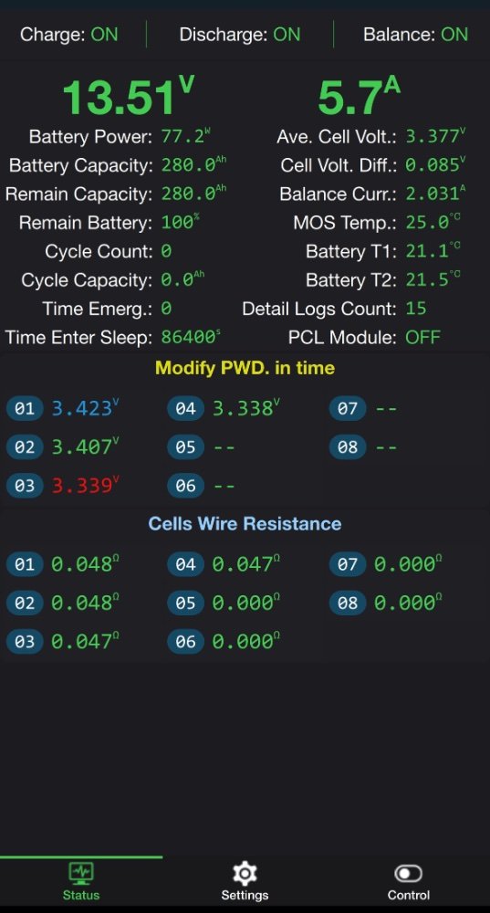

Har montert den jeg bestilte på testbatteri.  Finnes i flere utgaver. Den jeg har tåler 300A med peak på 450A.
Har en 3000va inverter med 120A lader som er innom bms og trenger derfor en stor en.
Denne balanserer med 2A og fortsetter balansering om en celle kommer over innstilt spenning. Den stopper ladingen inntil spenning er nede på innstilt verdi. Daly stopper balansering og kutter lading når en av cellene når for høy volt.  Så blir det stående slik.
