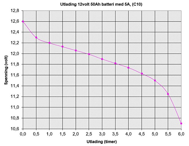

Her en test jeg tok av et 50Ah batteri for noen år siden. Jeg orket ikke å sitte og notere spenning i 20 timer, så jeg tok en C10 test. Som en ser, var det 50 - 60% kapasitet på batteriet. Kurveforløpet helt slik jeg ventet, først sank spenningen rasdkt, så en lengre periode med jevt fall før spenningen stupte da den nærmet seg 10,8V.
Se her ja. Tenkte jeg skulle plotte en slik kurve jeg også, men etter 1t 40min så var spenninga over, den raste ned til 10,5V.
