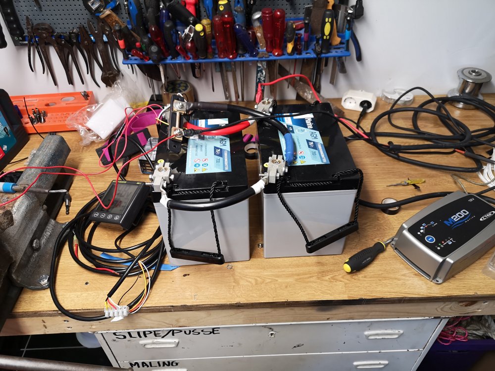

I dag har jeg vært å hentet batteriene i båten. Nå står batteriene til lading. Til denne testen har jeg funnet en pære på 55W/4,58A. Ved 100% batterikapasitet, skal batteriene vare i 16t 22m med dette strømtrekket.
Ikke bry dere om alt rotet, koblet opp monitor for å dobbeltsjekke halogenpæras strømtrekk i ampere. Batteriene skal testes hver for seg.

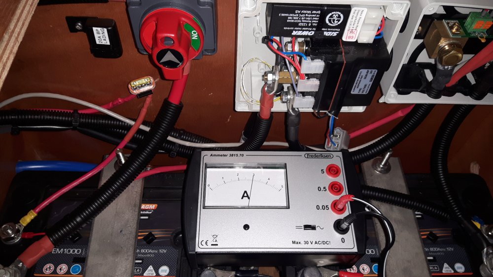

Ja, en skal være obs på små forbrukere som instrumenter, alarmer osv som er tilkoblet uten samtidig vedlikeholdslading. Med et totalt strømtrekk på  30mA, vil dette forbruke/tappe ned batteriet med ca. 65Ah i løpet av 3 måneder!
