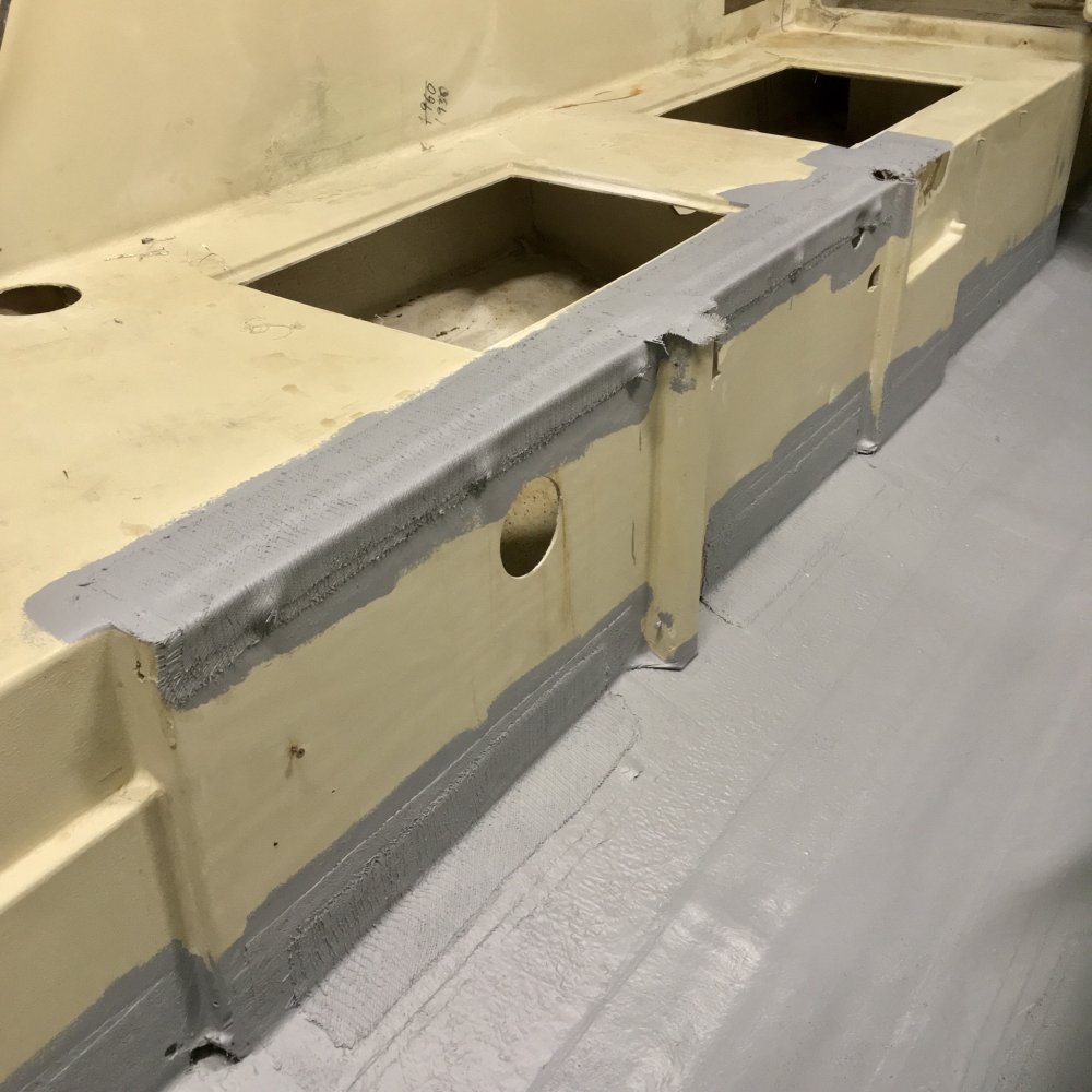

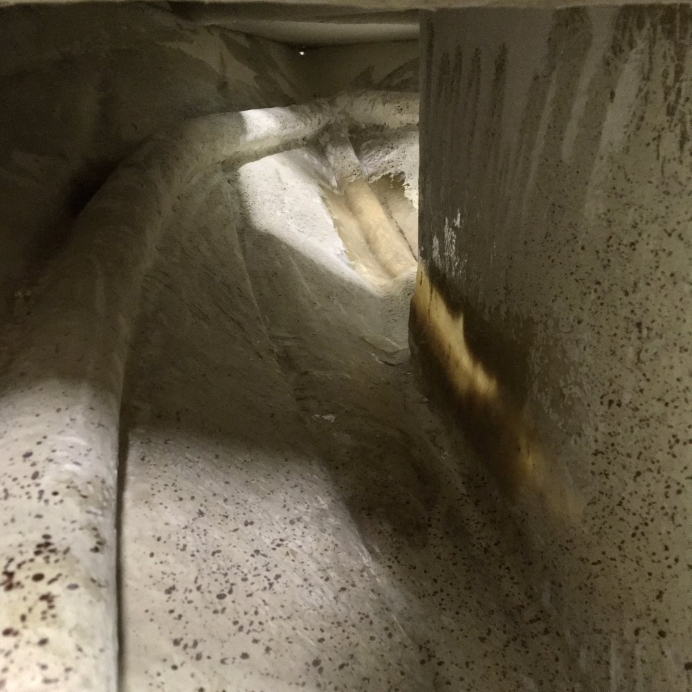

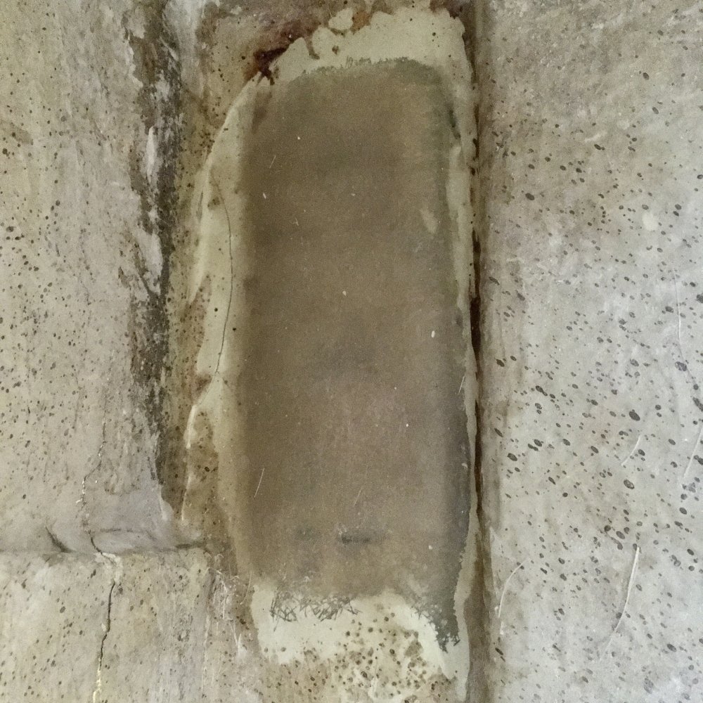

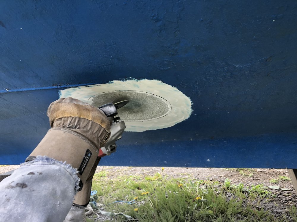

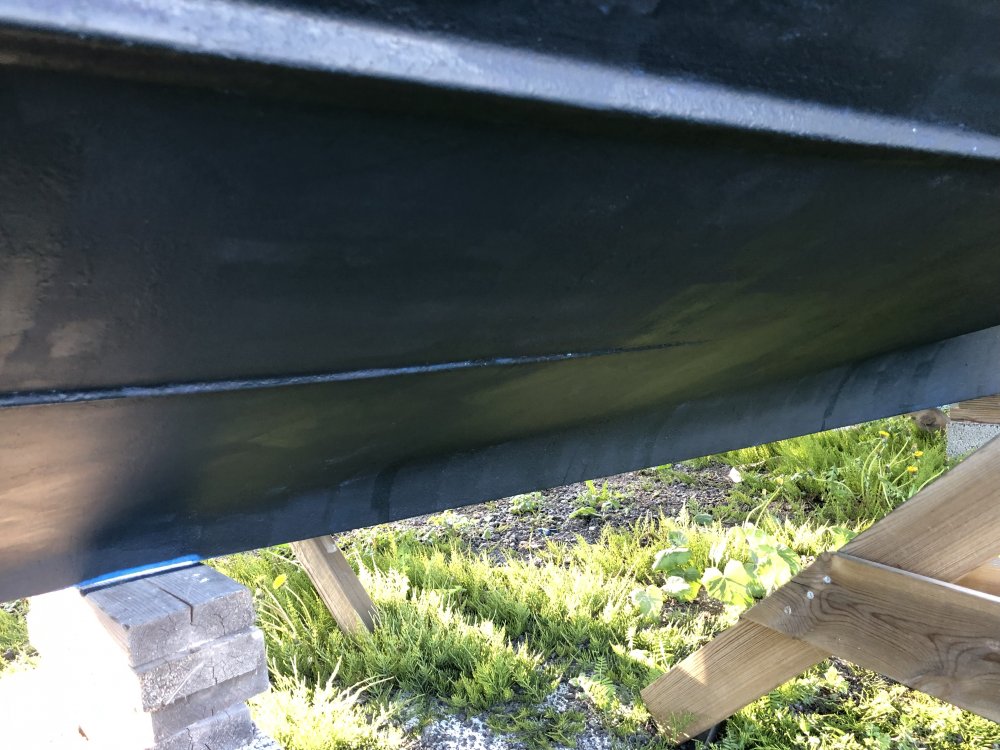

VegJoh Svart 21.Mai.2020 Link til dette innlegget Svart 21.Mai.2020 (redigert) Komodo skrev On 20.5.2020 at 0.00: Hjalp @VegJoh med å støpe igjen etter en skroggjennomføring her om dagen, da gjorde vi det på samme måten. Ja, det kan bekreftes. Komodo hjalp meg med å støpe igjen et hull i skroget etter en gammel manuell knopmåler som hadde stått der. Her er noen bilder Redigert 21.Mai.2020 av VegJoh (see edit history) Sitér dette innlegget D5L Skibsplast 14 | Hobby 445 Exclusive | Uttern D55 | Askeladden 705 Voyager | Marex 280 Holiday | HR 435 | Viksund 310 St.cruz | Bavaria 36 Cruiser Link to post

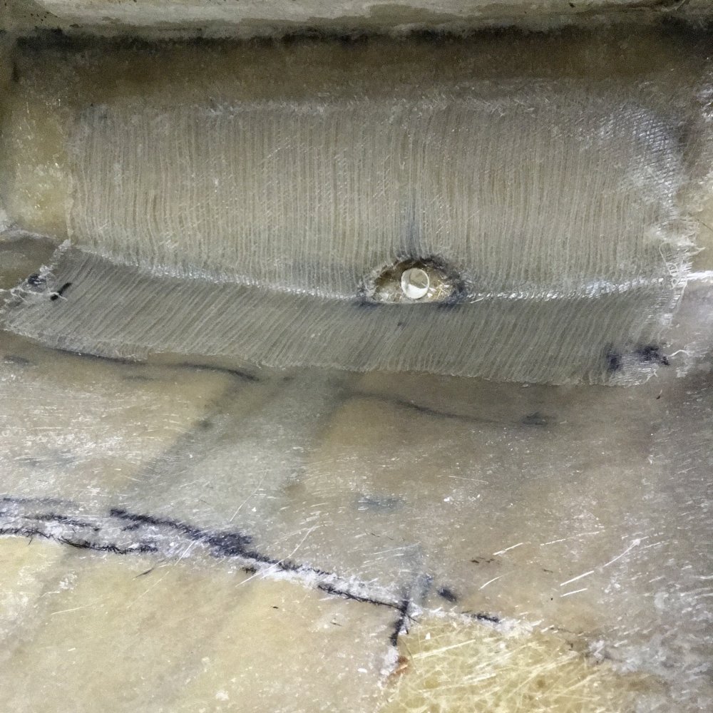

ivar Svart 21.Mai.2020 Link til dette innlegget Svart 21.Mai.2020 JRO skrev for 22 timer siden: En stk. skroggjennomføring på styrbord side støpt igjen med ett lag duk fra utsiden. Man kan se tusjstreken fra jeg klippet duken.. når jeg støper igjen slike hull med avtrapping, så bruker jeg ofte å rive til mattebitene , da blir ikke kantene like markerte Sitér dette innlegget Lurøy / Svalbard. Båter: Gromling 15/60 Yamaha / Wesling 490 m/80 Yamaha / Yamarin 5940 m/ F115 Yamaha / Achilles LS4 (RIP) Aquaquick MS265 West Commando 270 m/ 4hk Yamaha Link to post
jupan Svart 22.Mai.2020 Emnestarter Link til dette innlegget Svart 22.Mai.2020 ivar skrev for 14 timer siden: når jeg støper igjen slike hull med avtrapping, så bruker jeg ofte å rive til mattebitene , da blir ikke kantene like markerte Det skal jeg prøve. Ser poenget. Takk for tipset! :) Sitér dette innlegget Link to post
jupan Svart 22.Mai.2020 Emnestarter Link til dette innlegget Svart 22.Mai.2020 VegJoh skrev for 14 timer siden: Takk for det! Kunne du sagt noe om hva dere brukte av produkter på de to bildene etter glassfiberen var lagt? Sitér dette innlegget Link to post

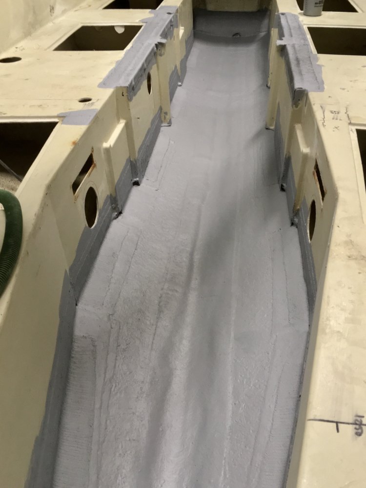

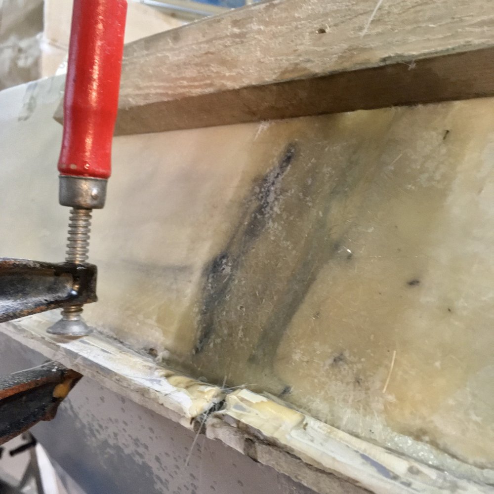

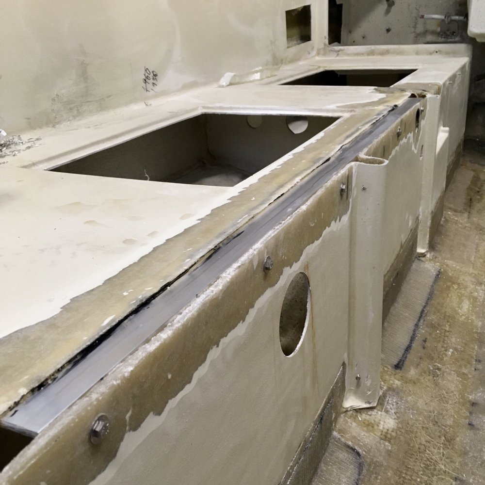

jupan Svart 24.Mai.2020 Emnestarter Link til dette innlegget Svart 24.Mai.2020 (redigert) Endelig ferdig med alt glassfiberarbeid på skroget. Klart for epoxyprimer i morgen og så montering av dørken. Etter jeg skjærte bort en forhøyning på kanten av lineren, måtte jeg utbedre dette til å bli plant. Limte og boltet fast et 50x50 vinkeljern i aluminium som stiver opp skottet langsgående. Da overføres alle krefter ned til skroget og skottet bøyer ikke inn. Limte lineren ned til dette også. Så støpte jeg lineren sammen over kanten for å ta opp strekken utover/innover. Samt for å få en noenlunde plan anleggsflate. Sprekkene over baugen er nå tettet. Akterspeilet er forsterket med 11 eller 12 lag. Skaden på innsiden av skottet er limt, skrudd og plastet sammen på begge sidene. 3 skroggjennomføringer under båter er støpt igjen. Sikkert 7-8 lag på innsiden og det samme på utsiden. Små, runde lapper først. Siden større og større, og heldekkende til slutt. Kun et skarpt øye ser vel forskjell før/etter, men det er gjort ganske mye jobb på skroget til nå. Bare malingen igjen for å få det vannbestandig. Jeg har brukt både vanlig glassfiber og biaksial duk. Førstnevnte synes jeg er enklest å arbeide med. Den absorberer og holder godt på polyesteren. Etter et minutt blor den veldig lett å forme. Den biaksiale krever mer og jeg slet i begynnelsen med å mette den nok og unngå luft og slikt. Den er heller ikke like formbar. Jeg antar den egner seg best horisontalt og at den blir meget sterk. Tror også det er lurt å bruke mer herder og heller blande oftere for å unngå at polyesteren siger ned og at duken stadig må mettes opp igjen. Følg med for oppdatering etter antipest/maling. JRO Redigert 24.Mai.2020 av JRO (see edit history) Sitér dette innlegget Link to post

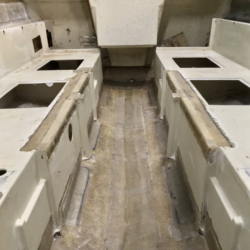

jupan Svart 26.Mai.2020 Emnestarter Link til dette innlegget Svart 26.Mai.2020 (redigert) Hurra! I dag kom motoren. Det er absolutt ikke en ny sak, men det er heller ikke resten av båten. DT150S fra ‘98. De hadde vært uheldige i transporten, så etter et prisavslag var det bare å ta frem vinkelsliperen igjen og begynne å fuge opp skadene. Har også fått på antipest på den ubehandlede glassfiberen, og godt i gang med å få reparert skadene på rekkene hvor de har vært fullstendig kløyvd. Skrogbunnen ferdig antipestet ?: Kantforsterkningene: Akterspeilet med ørten lag revenetting og tjære (Reodor) ?: Innsiden av baugen bygd opp igjen: Skaden i baugen var helt ubehandlet: Styrbord rekke. Det svarte er mest tusj ?: Har begynt å bygge opp kanten: Babord rekke som var helt kløyvd i to: Babord rekke oppå: Babord rekke utvendig: Motoren: 2.7-liters V6 2-takt Her har jeg fuget opp og boret alle sprekker: Jeg har ikke bestemt meg for hva jeg skal bruke til reparasjonen. Det kommer an på hva dette er støpt av. Det er kritthvitt og har fiber i seg. Finnes hvit polyester? Er det epoxy? Noen som vet? JRO ? Redigert 26.Mai.2020 av JRO (see edit history) Sitér dette innlegget Link to post
ivar Svart 27.Mai.2020 Link til dette innlegget Svart 27.Mai.2020 avfett godt , puss ned en flekk på innsiden og ta en heftprøve med glassfiber/polyester for å se om det "biter" Sitér dette innlegget Lurøy / Svalbard. Båter: Gromling 15/60 Yamaha / Wesling 490 m/80 Yamaha / Yamarin 5940 m/ F115 Yamaha / Achilles LS4 (RIP) Aquaquick MS265 West Commando 270 m/ 4hk Yamaha Link to post
jupan Svart 27.Mai.2020 Emnestarter Link til dette innlegget Svart 27.Mai.2020 ivar skrev for 12 timer siden: avfett godt , puss ned en flekk på innsiden og ta en heftprøve med glassfiber/polyester for å se om det "biter" Takk for tipset! Det er muligens plast. Kommer til å prøve epoxy og glassfiber og se om det fester seg. ? Sitér dette innlegget Link to post
Komodo Svart 27.Mai.2020 Link til dette innlegget Svart 27.Mai.2020 Tror nok jeg ville gått for epoxy på akkurat det der. Sitér dette innlegget Draco 20 blir jolle Skroggjennomføringer og materialkvalitet DIY Badeplattform DIY Anker i syrefast Link to post
jupan Svart 29.Mai.2020 Emnestarter Link til dette innlegget Svart 29.Mai.2020 Komodo skrev On 28.5.2020 at 0.38: Tror nok jeg ville gått for epoxy på akkurat det der. Det blir det ? Sitér dette innlegget Link to post

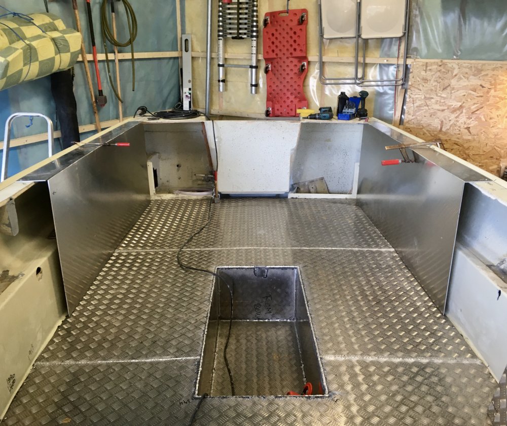

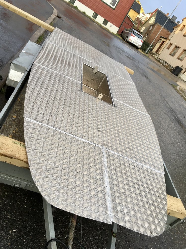

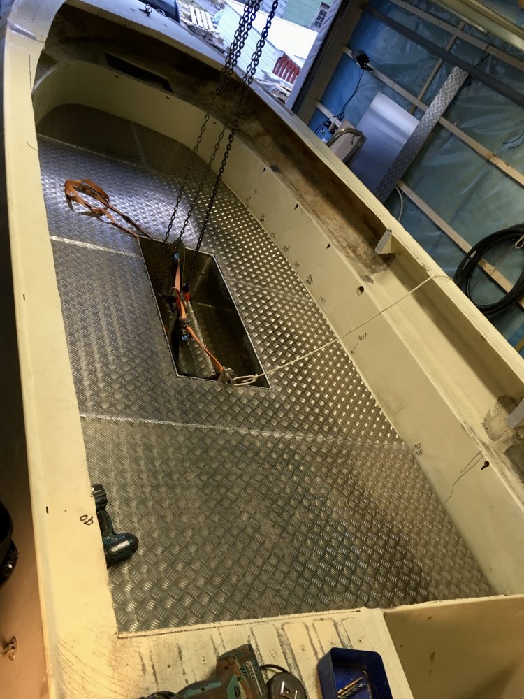

jupan Svart 29.Mai.2020 Emnestarter Link til dette innlegget Svart 29.Mai.2020 En merkedag! I dag ble dørken montert. Denne skal bli selvlensende. Neste blir rekker og montering av motor. JRO Sitér dette innlegget Link to post

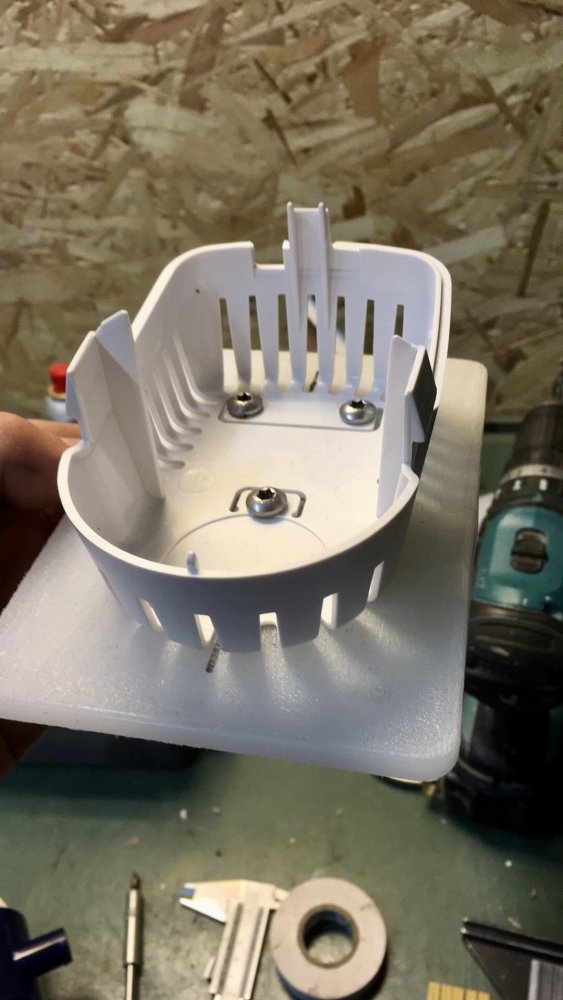

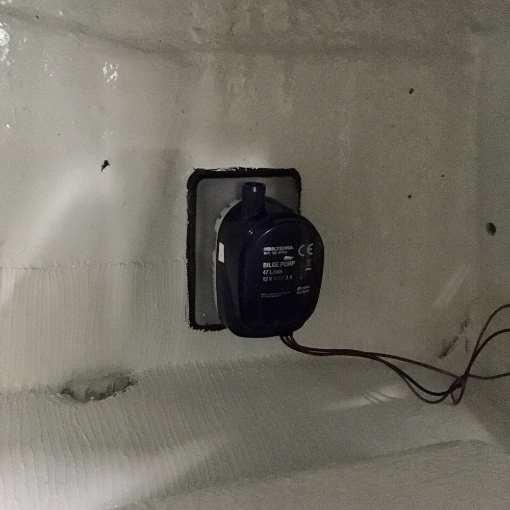

jupan Svart 29.Mai.2020 Emnestarter Link til dette innlegget Svart 29.Mai.2020 (redigert) Før jeg monterte dørken måtte jeg kappe skruene til rett lengde og slipe de spisse. Det var ikke bare å få takk i optimal lengde, men selvgjort er jo velgjort. Samtidig monterte jeg en lensepumpe helt bak. Denne skrudde jeg i en nylonplate som jeg limte fast i skroget. På den måten kan jeg bytte lensepumpe uten å måtte rive av halve skroget pga. limen. ? For å kappe 60 skruer til riktig lengde lagde jeg en mal av en foring jeg hadde. En skjærefjøl fra REMA1000 ble til sokkel. Bildet er tatt ovenfra gjennom inspeksjonsluken. Den er mao. ikke montert oppe på akterspeilet. ? Redigert 29.Mai.2020 av JRO (see edit history) Sitér dette innlegget Link to post

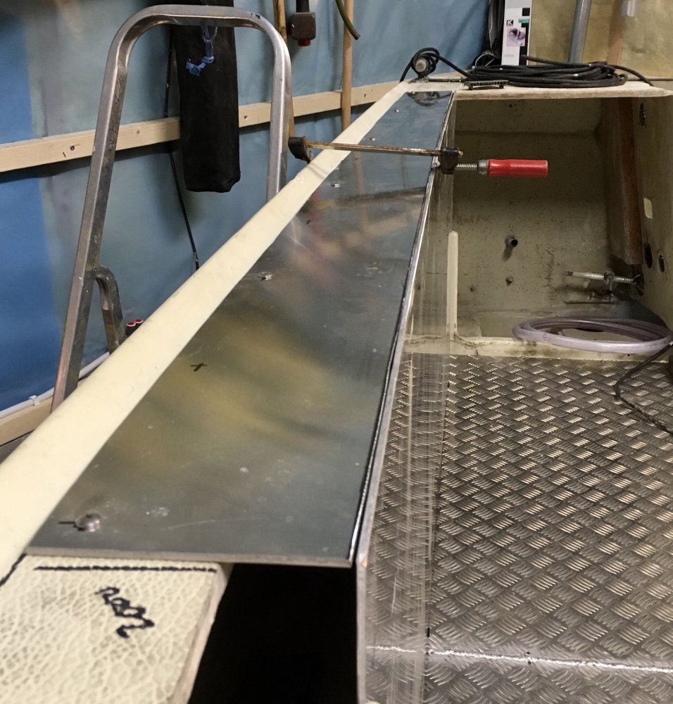

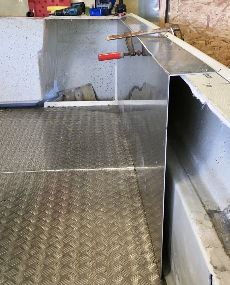

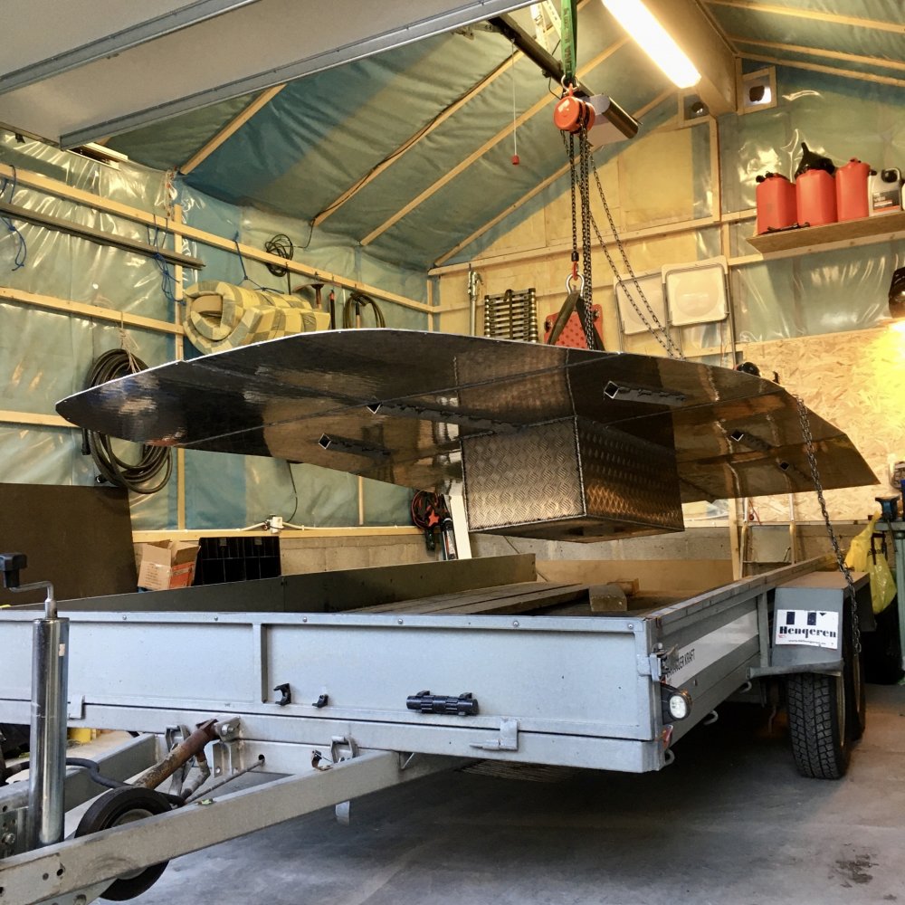

jupan Svart 30.Mai.2020 Emnestarter Link til dette innlegget Svart 30.Mai.2020 I dag fikk jeg begynt å lage rekkene. JRO Sitér dette innlegget Link to post
ivar Svart 31.Mai.2020 Link til dette innlegget Svart 31.Mai.2020 Ser ut som at du har sveist alu før :) Sitér dette innlegget Lurøy / Svalbard. Båter: Gromling 15/60 Yamaha / Wesling 490 m/80 Yamaha / Yamarin 5940 m/ F115 Yamaha / Achilles LS4 (RIP) Aquaquick MS265 West Commando 270 m/ 4hk Yamaha Link to post
jupan Svart 31.Mai.2020 Emnestarter Link til dette innlegget Svart 31.Mai.2020 ivar skrev for 11 timer siden: Ser ut som at du har sveist alu før :) Det er en kompanjong som sveiser. Jeg gjør alt platearbeidet på forhånd og så sveiser han når alt er klart. ? Sitér dette innlegget Link to post
