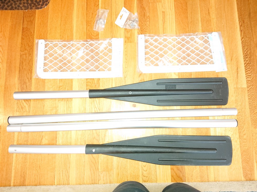

The Saint Svart 5.Juni.2020 Emnestarter Link til dette innlegget Svart 5.Juni.2020 Som sagt så stoppet prosjektet mitt litt i dag. Men har fått gjort litt da. Lagt gelcoat på noen deler. Handlet inn årer, lommer til ting og tang, bunnventil og taufester til å ha forran. Kjøpte delbare årer for å spare plass i båten. Den kommer nok til å bli brukt mest med motor. (Jeg er lat). Skal jeg bruke den på vann hvor motor ikke er tilatt (eller at jeg ta meg for mange øl på "fiske" turen). så får jeg heller kjøpe ett par årer i tre til det bruket. Tenkte jeg skulle sy ett trekk til å ha årene i så de ikke riper opp båten når de ikke brukes. Kanskje jeg burde sy en liten tofte bag til å ha under midt tofta også? Leter etter trykknapper til å feste i skroget, slik at jeg kan feste puter og andre ting. Borre lås er ingen god løsning synes jeg. Tar gjerne i mot tips til hvor man kan kjøpe syrefaste trykknapper som kan festes i skrog. Har også begynt å tenke på navn skilt til båten. (Ligger litt intern humor bak navnet). For en hver båt med respekt for seg selv må jo ha navn! Tenkte jeg skulle prøve å frese navnskilt i teak til å ha bak på båten. Må bare få tak i transfere pappir. Sitér dette innlegget Link to post

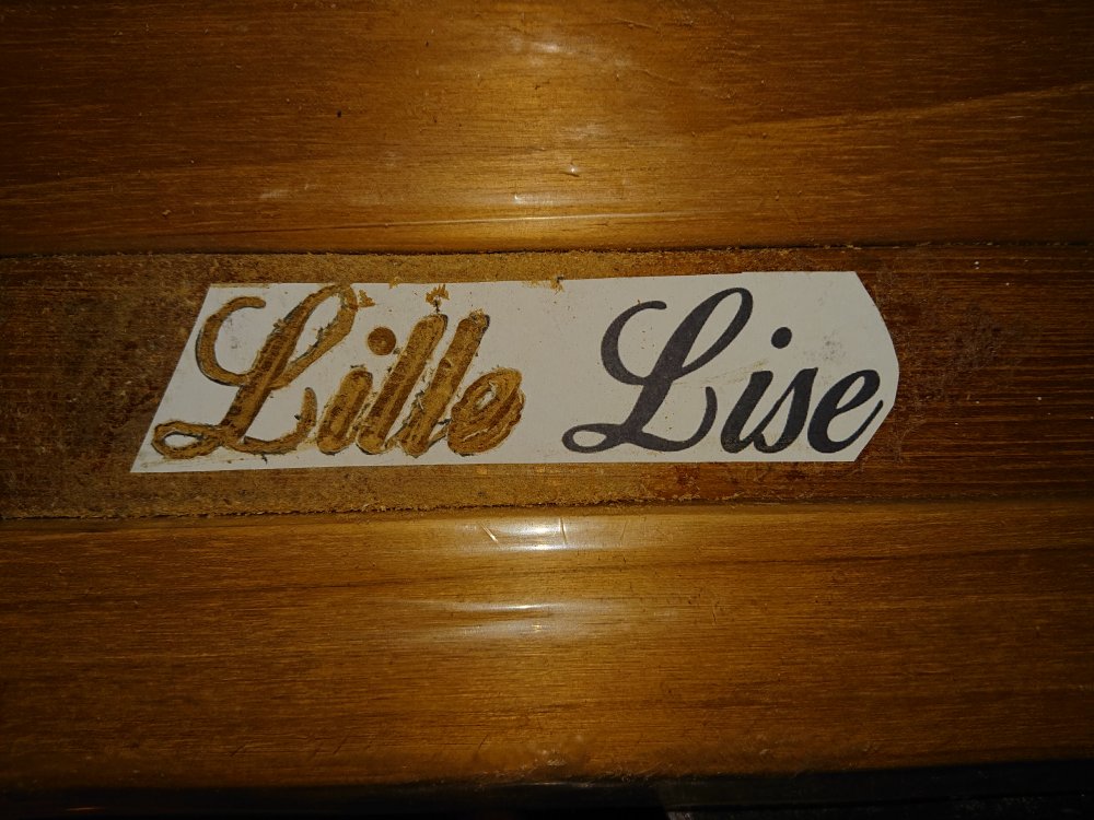

The Saint Svart 9.Juni.2020 Emnestarter Link til dette innlegget Svart 9.Juni.2020 Da har jeg så vidt fått begynt litt igjen.. Startet med å prøve å lage navne skilt i teak... Æeh... fant ut at jeg hadde helt rett! Tre arbeid ligger ikkke for meg... Klarte ikke å kjøre håndoverfresen på en god måte samtidig som jeg stilte høyden på den. Skar seg på "e" i lille. Så må nok prøve å finne på en annen løsning. Kanskje prøve å frese med rett sliper? Gjorde klart for glassfiber til hullet for bryterpanelet. På bilde har jeg ren skåret hullet og frest kantene på frihånd. Er litt i tvil om jeg kanskje skal sette inn en bryter til. (Har beregnet plass til det). Hadde vært greit med noe lys inni båten også når jeg fisker. (Så jeg lettere finner øl flaska mi). Neste blir å få lagt glassfiber over kanten + gelcoat. Verktøyet jeg brukte til jobben... Elsker Bosch verktøy... Frese for frihånd med rettsliper var ikke lett. Men var ikke plass til å bruke håndoverfresen der. Passform prøving av tofta igjen etter å ha lagt på litt gelcoat. Har igjen litt jobb med passform og glatte overflatene. Så skal jeg legge antiskli mønster på toppen. Hm.... hadde vært greit med koppholdere en plass også. Sitér dette innlegget Link to post

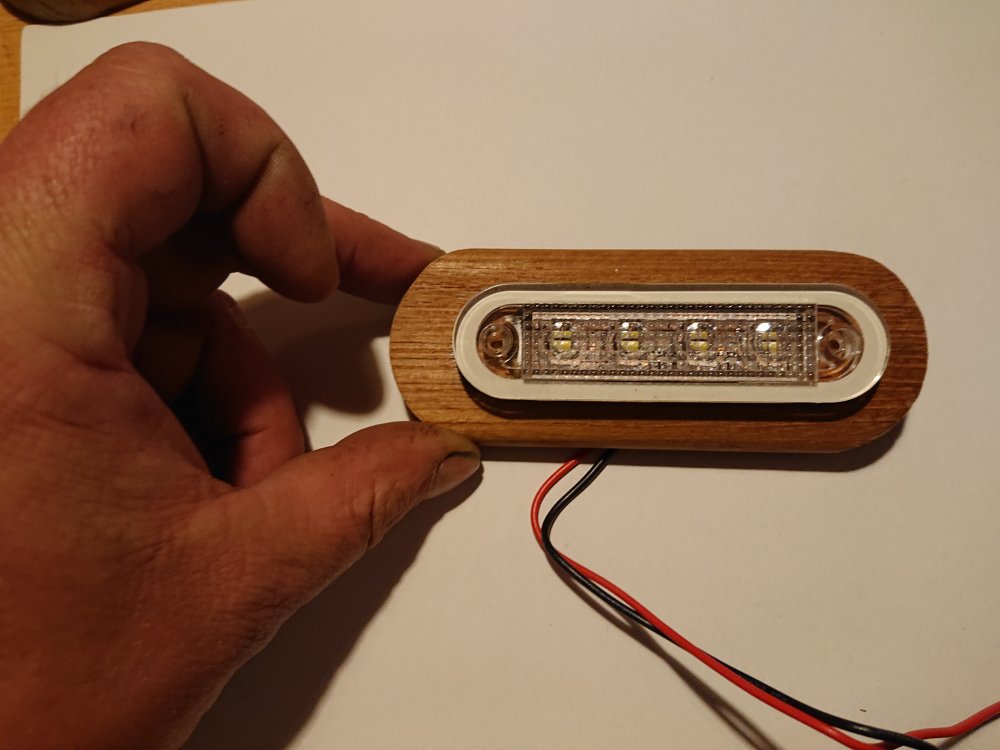

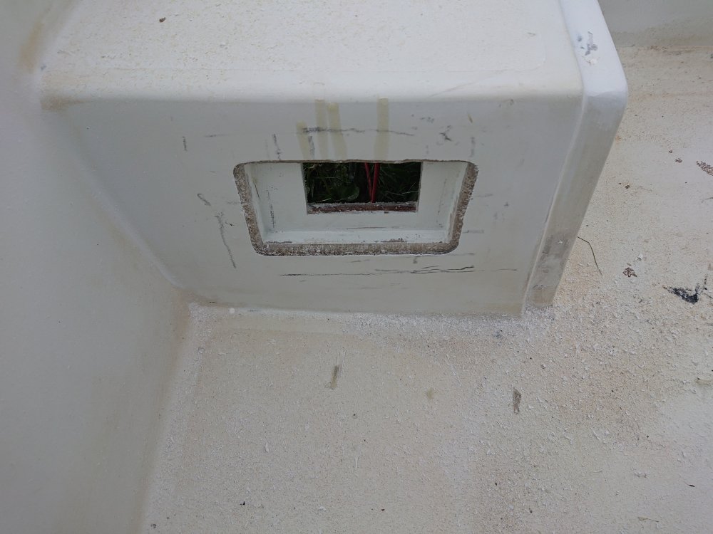

The Saint Svart 22.Juli.2020 Emnestarter Link til dette innlegget Svart 22.Juli.2020 Ja da fikk jeg endelig tid til å gjøre litt på jolla igjen. Har bestemt meg for å ha litt lys inne i jolla for å lettere finne ting i mørket. Så i dag la jeg opp ledninger til lysene og skar plass til en bryter til. Tok ikke bilder av dette siden jeg har lagt ut tilsvarende bilder tidligere. Kjøpte 4 stk av: Biltema Art.nr. 25-1978 Ville ikke lage flere og større hull i innlineren enn nødvendig. Så bestemte meg for å lage en inn ramming i teak til 3 av dem. (De som skal sitte ute i båten). Da trenger jeg bare å bore ett lite hull til ledningene. En annen grunn til at jeg ikke vill felle dem inn i båten er at om jeg en gang skal bytte dem ut. Så er det ikke sikkert at jeg får tak i samme lamper. Da er det jo greit at de ikke lager for store merker i båten. Ene skal felles inn i rommet til bensintanken under der jeg sitter. Laget meg to forskjellige maler på innraming. Men får ikke helt bestemt meg for hva som er best. Kanskje dere har noen synspunkter? (Heller litt imot innfelt). Utenpåliggende til venstre. Innfelt til høgre. OBS dette er kun maler ikke ferdig resultat. Innfelt. Beklager dårlig bilde. Innfelt front. Skal frese spor rundt ferdig resulltat så det blir likt listene på båten. Utenpåliggende. Utenpåliggende front. Sitér dette innlegget Link to post
