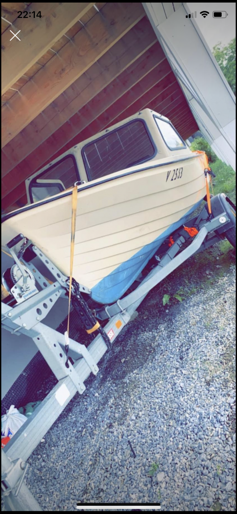

Bjørn Hansvik Svart 27.September.2020 Emnestarter Link til dette innlegget Svart 27.September.2020 Takker for svar, dette prosjektet har stått stille en stund. Har brukt båten en del og alt fungerer utmerket. Merker at jeg trenger litt større plass, kanskje en 17 fot. kjører jeg med full gass med 9,9 hk så kommer det vann over kanten bak, både alene og med 2/3 stykker ombord. Ligger vel for lavt i vannet.? Eller at 9.9 hk er litt for lite til båten og at oppdraget blir for svakt? Vet ikke... vurderer og selge denne og kjøpe en litt større. ved evt salg, hva kan jeg rekne med å få for båt og motor, evt henger også. Er en Tysse båthenger. Legger ved bilde :) takker for svar :) Sitér dette innlegget Link to post
Korsfjord Svart 28.September.2020 Link til dette innlegget Svart 28.September.2020 Kommer det vann over ripa på full gass? Da må den sette seg voldsomt ned på "ræva". Men når jeg ser på skroget nå, så er det jo lite bæring akter. Da er vel faktisk 9,9 hk litt mye på en slik båt. Skrogfart vil være 4-5 -knop, vil jeg tro. Løsningen må da være å unngå full gass. Mulig sånne finner/foiler som man kan montere på kavitasjonsplaten på motoren kan hjelpe på denne båten, og gi mere løft. Sitér dette innlegget Link to post
Teresa Svart 28.September.2020 Link til dette innlegget Svart 28.September.2020 Merkelig at den skal ligge så lavt. Er det som Korsfjord spør om at du får "kontinuerlig" med vann akter ved full gass, eller er det snakk om ved hekkbølger? Forsøkte å finne info om denne båten, og ble brått usikker på om dette faktisk er en Hansvik 14,5 familie. Har ikke denne en annen innerliner, eller er det bare en eldre innerliner, men identisk skrog som 14,5 familie på boat.no? Tviler på at den er godkjent for så mye mer enn 9,9hk, men samtidig bør den tåle såpass. Satt du ved rattet når du kjørte alene? Sitér dette innlegget Link to post
ivar Svart 28.September.2020 Link til dette innlegget Svart 28.September.2020 Det der ser ut som en eldre utgave av Hansvik 14.5, med mer utpreget robåtform og dyp kjøl. 6-7,5hk kan nok fort være nok her Sitér dette innlegget Lurøy / Svalbard. Båter: Gromling 15/60 Yamaha / Wesling 490 m/80 Yamaha / Yamarin 5940 m/ F115 Yamaha / Achilles LS4 (RIP) Aquaquick MS265 West Commando 270 m/ 4hk Yamaha Link to post
Vidar F.H. Svart 29.September.2020 Link til dette innlegget Svart 29.September.2020 Hvor lang stamme er det på den der? Hadde en liknende opplevelse med en Hansvik 14' åpen, et skrog som minner mye om Rana'en din. Skroget var for kort stamme, og når vi satte lang stamme på kom det vann inn i motorbrønnen på full gass. Vannet kom opp mellom skrog og festet til motoren og sprutet ned i motorbrønnen. Lite kjekt når det var to 10mm hull som skulle drenere brønnen. På den båten satte jeg en gang en 20hk langstammet totakter. Det gikk som merra den blinde uten antydning til vann oppi motorbrønn. Den lå helt fint i vannet også. Men jeg brukte halve Rombaksfjorden på å svinge, ellers ble det "interessant". Holdt på å miste motoren på havet en gang da jeg svingte for knapt - motoren vred seg til den ene festeskruen stod i lause lufta. Man lærer så lenge flaksen bærer... :D En nabo hadde liknende båt, men jeg kan ikke garantere at det var en Rana. Kan ha vært en Hansvik. Uansett, de hadde vel 25 hester bakpå der. Gikk helt fint det. Så ditt problem er jo litt merkelig. Men sant som Ivar sier; det kan hende at du er noe overmotorisert. Ikke for det, det kan gå greit med svær motor og glemme alt som heter skrogfart også: Youtube Sitér dette innlegget Hansvik 14 -> Rana 15 DC -> Rana 17 DC -> NB 800 NB 800 på tokt 2026 Hjemmeside med artikler innen trehobby / finsnekring. Link to post
ivar Svart 29.September.2020 Link til dette innlegget Svart 29.September.2020 Vidar F.H. skrev for 3 timer siden: Vannet kom opp mellom skrog og festet til motoren og sprutet ned i motorbrønnen. Lite kjekt når det var to 10mm hull som skulle drenere brønnen. og på denne så er det jo ikke motorbrønn engang , så vannet kommer rett inn i båten. Sitat En nabo hadde liknende båt, men jeg kan ikke garantere at det var en Rana. Kan ha vært en Hansvik. Uansett, de hadde vel 25 hester bakpå der. Gikk helt fint det. Så ditt problem er jo litt merkelig. kan fort være stor forskjell i skrogform mellom "lignende" båter, denne her har nok litt for mye "bananform" i skroglinjene slik at den bare graver seg ned om man kjører på med for mye motorkraft Sitér dette innlegget Lurøy / Svalbard. Båter: Gromling 15/60 Yamaha / Wesling 490 m/80 Yamaha / Yamarin 5940 m/ F115 Yamaha / Achilles LS4 (RIP) Aquaquick MS265 West Commando 270 m/ 4hk Yamaha Link to post
