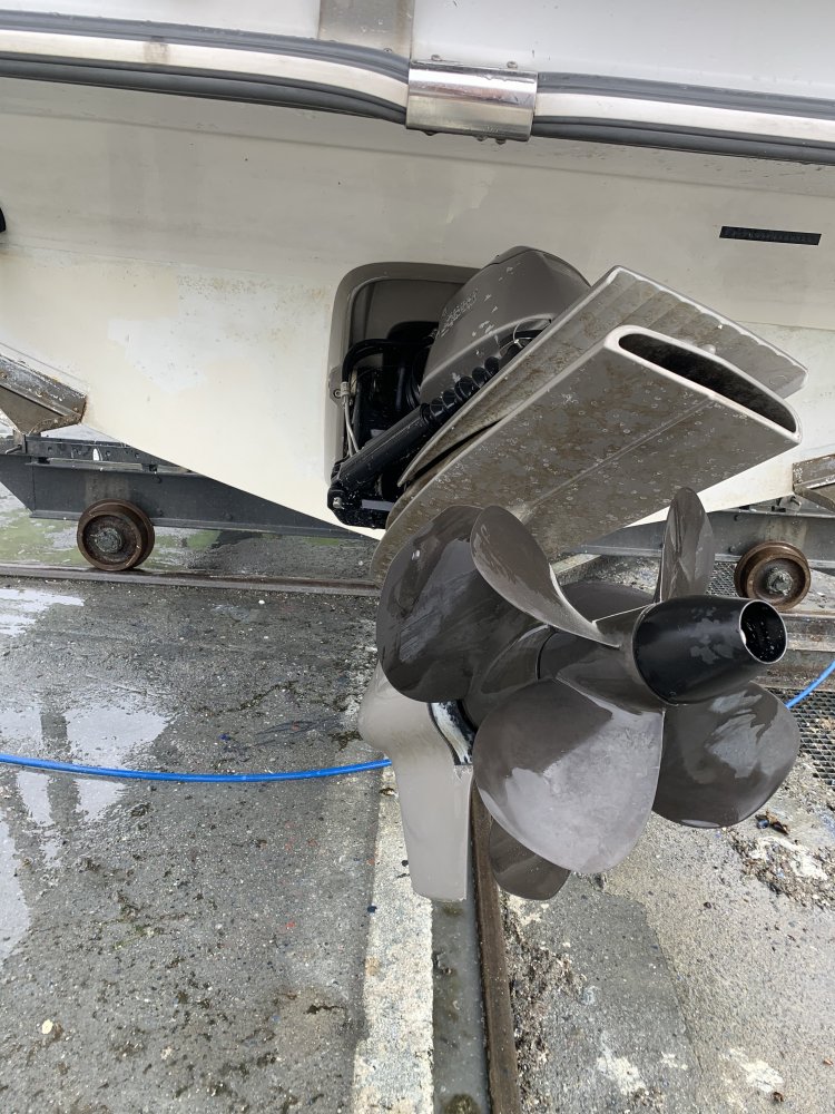

Coupe67 Startet 30.Juli.2020 Del på Facebook Startet 30.Juli.2020 Hei, Kjøpte ny båt for 2 mnd. Siden og hadde båten på slipp for inspeksjon ifm det og propellene så fine ut. Det hadde da nettop blitt byttet anoder også. Så hadde jeg båten oppe på slipp nå og oppdaget kraftig grop korrosjon på bakre propell. Har nå søkt & lest så mye jeg kan og ser ut som at jeg må begrense bruk av landstrøm og bruke Belzona 1212 for å midlertidig reparere. Er det noen som har opplevd likende og har noen andre tips? De 2 første bildene er for 2mnd siden og de andre fra i går. tusen takk for innspill Sitér dette innlegget Link to post Share on other sites More sharing options...
bellen Svart 30.Juli.2020 Del på Facebook Svart 30.Juli.2020 Det der er ikke korrosjon, men kavitasjon. Om propellene er nye, så er dette reklamasjonssak. Sitér dette innlegget Link to post Share on other sites More sharing options...

Komodo Svart 30.Juli.2020 Del på Facebook Svart 30.Juli.2020 Coupe67 skrev 51 minutter siden: Har nå søkt & lest så mye jeg kan og ser ut som at jeg må begrense bruk av landstrøm og bruke Belzona 1212 for å midlertidig reparere. Coupe67 skrev 51 minutter siden: Vet ikke om jeg hadde stolt på en utbedring med belzona på disse skadene. Belzona er sikkert gode greier til mye, men ikke regn med at du får tilbake styrken i metallet. Disse porene sitter jo helt inn mot bosset, noe som i verste fall kan føre til at hele propellbladet knekker av. Sitér dette innlegget Link to post Share on other sites More sharing options...

Bårdp Svart 31.Juli.2020 Del på Facebook Svart 31.Juli.2020 Jeg har et propellsett liggende som har akkurat samme skadene. Det er G7 propeller som er 14 år gamle og har gått ca 1000t på en Kloster P28 med Volvo D6 350. De er for det meste kjørt med motoren på 3000 RPM og ca 33 kn. Kjøpte nye propellere og de gamle ligger nå som reservepropeller. Sitér dette innlegget Link to post Share on other sites More sharing options...

NilsPils Svart 31.Juli.2020 Del på Facebook Svart 31.Juli.2020 bellen skrev for 12 timer siden: Det der er ikke korrosjon, men kavitasjon. Om propellene er nye, så er dette reklamasjonssak. Det jeg ser på bildene er IKKE kavitasjonsskade. Sitér dette innlegget Link to post Share on other sites More sharing options...
Prolimit Svart 31.Juli.2020 Del på Facebook Svart 31.Juli.2020 Jeg hadde begge de bakre propellene mine inne hos Winrace i vinter for utbedring av samme type skade. Trodde dette var kavitasjonsskade men winrace skrev korrosjons skader når de tok imot propellene. Mine var betydelig verre en det din er og kommentaren fra den som tok imot propellene hos winrace var "dette var da ikke så ille". jeg betalte 5000,- for reparasjon av 2. stk propeller. Sveising og balansering. Sitér dette innlegget Link to post Share on other sites More sharing options...
bellen Svart 31.Juli.2020 Del på Facebook Svart 31.Juli.2020 NilsPils skrev 37 minutter siden: Det jeg ser på bildene er IKKE kavitasjonsskade. Jo.. Det her er ganske sikkert kavitasjon. Hadde det vært korrosjon, så hadde det vært mye mer spredt. Hvorfor mener du at dette ikke er kavitasjonskader? Sitér dette innlegget Link to post Share on other sites More sharing options...

NilsPils Svart 31.Juli.2020 Del på Facebook Svart 31.Juli.2020 (redigert) bellen skrev for 5 timer siden: Jo.. Det her er ganske sikkert kavitasjon. Hadde det vært korrosjon, så hadde det vært mye mer spredt. Hvorfor mener du at dette ikke er kavitasjonskader? Beklager! Du har rett . . Jeg har nok ikke sett godt nok etter. Jeg så bare masse spredte porer. Men nå har jeg tatt på meg brillene og ser tydelig at tæringen inne ved skovlroten ER typisk kavitasjonstæring. Kan ikke bli mer typisk enn det. Et par steder går det også litt utpver på bladet. Det kan se ut som om trådstarter har kjørt litt hardere enn forige eier . . (?) Redigert 31.Juli.2020 av NilsPils (see edit history) Sitér dette innlegget Link to post Share on other sites More sharing options...
Hulda Svart 31.Juli.2020 Del på Facebook Svart 31.Juli.2020 (redigert) Kan nok kjøpe kavitasjon. Ser man oppover propellbladet som har fått brun/bronsefarge, er det ikke lenge før det feltet der også er fullt av groper. Årsaken er 'smellet' fra den kontraroterende propellen. Men det må være en elektrisk komponent inne i bildet også. Anoden som sitter oppe er tæret minst tre ganger normalen. Det er slik disse anodene pleier å se ut etter en hel sesong i sjøen. Hva var det vi rapporterte inn etter jobb offshore.....'kombinasjon av årsaker'. Da var det ingen sjefer som kom med vanskelige spørsmål. Redigert 31.Juli.2020 av Hulda (see edit history) Sitér dette innlegget Link to post Share on other sites More sharing options...

Hulda Svart 31.Juli.2020 Del på Facebook Svart 31.Juli.2020 (redigert) Da har jeg tittet litt på fotografiene i litt større oppløsning. Og det er noen greier der. Bilde Propell a: Aktre propellen er merket med en hvit pil. For meg ser dette ut som en sprekk/bruddanvisning. Den blå ringen viser like mye 'utslett' på den forre propellen som den aktre. Dette er kobberoksid, vil jeg tro. Propell b: Her er en gammel skade som har blitt slipt ut og malt over. Enda en bruddanvisning. Dessuten, mye oksider på overflaten. Propell c: Bildet viser propellere i 'prestine condition', med hovedanode, den som er i første rekke til å beskytte propellene, har delvis sort maling på overflaten. Dette får meg til å tro at alt det vi ser av kavitasjon/tæring, muligens ikke kun er to måneder gammelt. Dette er naturligvis kun det jeg kan se på bildene. Noe annet er det å kunne holde propellsettet i hånden og kunne studere det. Fremdeles synes jeg det er underlig at så mye galt kan skje på to måneder. Det er klart en elektrisk komponent her. Eller som jeg skrev lenger opp 'kombinasjon av årsaker'. Jeg har i hvert fall ikke noen gang sett et propellsett som har tatt kvelden på to måneder. Men unntak av den ene gangen, der store deler av undervannsdrevet også var borte. Mitt råd til trådstarter: Bytt propellsettet, for en vinge kan ryke av, om jeg har rett. Bytt anodene, begge to. Sørg for at begge anodene har god elektrisk kontakt. Ikke mal anoder. Dropp landstrøm, inntil du har sjekket at den er OK . Slå av all strøm når du ikke er i båten. Batteriene om bord kan også lage slike skader. Snakk med selger. Ikke tro på alt du leser i Wikipedia. Til og med Hulda har blitt invitert til å skrive der, synes ikke jeg kan nok. Redigert 31.Juli.2020 av Hulda (see edit history) Sitér dette innlegget Link to post Share on other sites More sharing options...
Eureka Svart 31.Juli.2020 Del på Facebook Svart 31.Juli.2020 På det siste bildet, med blå pil, så er ikke det en anode, men en plastkappe. ( jeg har ihvertfall ikke vært borti DPH med anode der) Sitér dette innlegget Link to post Share on other sites More sharing options...
Hulda Svart 1.August.2020 Del på Facebook Svart 1.August.2020 En annen ting. Hvis den grå 'kladden' mellom propellen og drevet er plast. Har disse installasjonene påtrykt spenning, slik som Mercruiser? Sitér dette innlegget Link to post Share on other sites More sharing options...
Eureka Svart 1.August.2020 Del på Facebook Svart 1.August.2020 (redigert) Den grå kladden er egentlig svart. Ja, det kan se ut som en anode, for den er ganske missfarget.., muligens pga drevspray/ propellspray... så nærmere nå, det er et tynt lag med groe.. gjenkjennbart. Redigert 1.August.2020 av Eureka (see edit history) Sitér dette innlegget Link to post Share on other sites More sharing options...
Bonus Svart 1.August.2020 Del på Facebook Svart 1.August.2020 Det grå området mellom propellene og drevet er ikke anode, men et plastdeksel. Dette må bla. tas av (i tillegg til begge propellene) for å tappe olje av drevet. DPH drev har to anoder, en på oversiden av platen over propellene og en på skjoldet på akterspeilet av båten. Sitér dette innlegget Link to post Share on other sites More sharing options...
