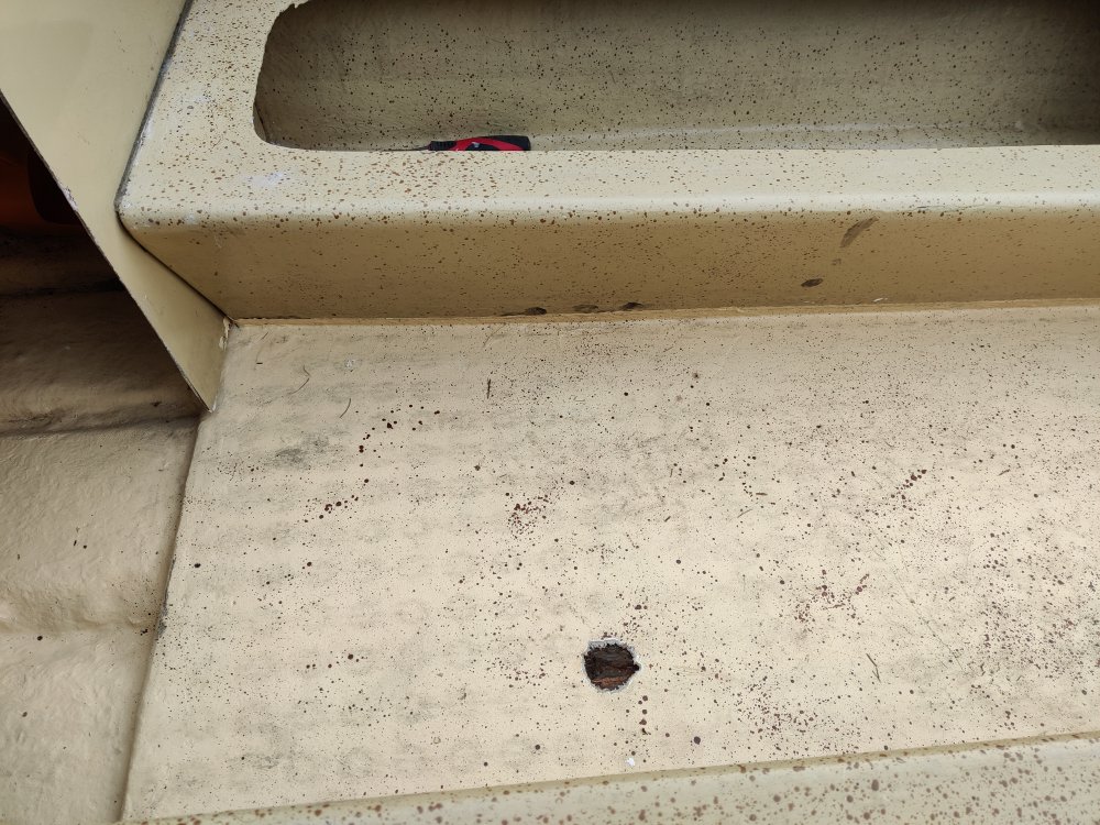

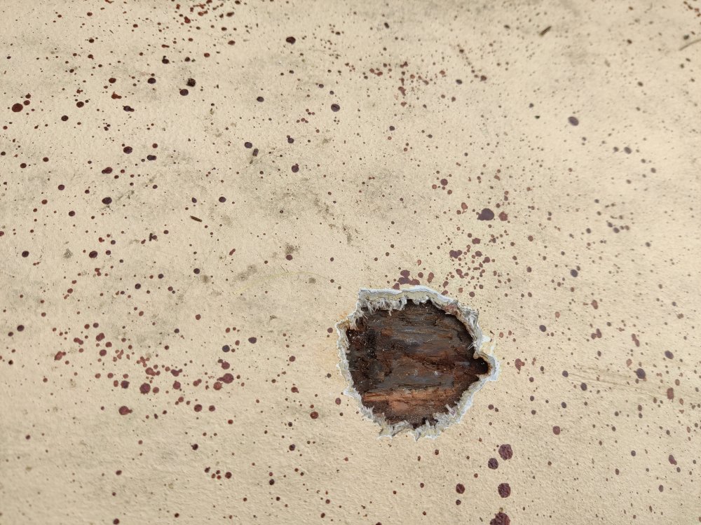

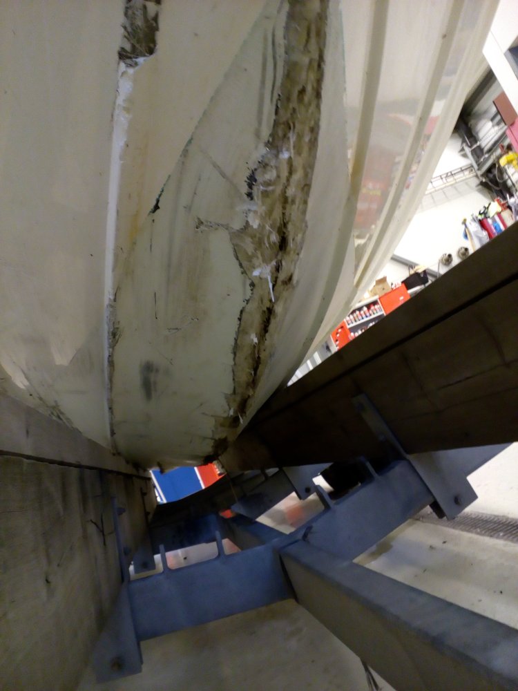

Holder på med vedlagt prosjekt, og skal de nærmeste dagene tette et hull, som opprinnelig var en sprekk og "soft spot" i dørken.
Er x-antall som allerede har delt sine erfaringer om dette her på forumet, men har lagt merke til at èn detalj enten utelates, eller praktiseres ulikt. Først til generell fremgangsmåte:
- Fjerne skadet glassfiber
- Slipe et større område utenfor skaden, samt skråslipe kantene rundt skaden for godt heft og stor anleggsflate
- Bygge opp med pappbit
- Plastre med polyester og glassfibervev
Til siste punkt er det to ulike fremgangsmåter:
1. Klippe opp glassfiber i ulike størrelser, og legge største bit med glassfiber først, for så å legge mindre og mindre
2. Klippe opp glassfiber i ulike størrelser, og legge minste bit med glassfiber førstfor så å legge større og større.
Hvilken av de to fremgangsmåtene er "riktig"? Kommenter gjerne andre tanker rundt den generelle fremgangsmåten også.IMG_20210325_155637.jpg.59f5145d9a9332248825cd25351847e4.jpgIMG_20210325_155640.jpg.4b938d0dfeae68a37a159877071a1858.jpg

Takk for svar, Eika. Forslaget ditt faller meg mest naturlig, men blant annet denne https://www.westsystem.no/a/62/reparasjon-av-stoerre-hull bidrar til usikkerhet. Enig med deg, men kan man samtidig si at den andre fremgangsmåten vil bidra til at hver lapp med glassfiber får større anleggsflate, og derav bedre heft?

Hvis du trenger å fylle i med noe gjør du det først, bare som støtte under glassfiberlaget - det kan være hva som helst. Jeg syns ikke det ser ut som du trenger å gjøre det.
Ellers er hva jeg beskrev over angående snittet/skjøten i en lav vinkel for å få en stor skjøte flate og gjevn belastnings overgang og samt de andre tipsene fra de andre, og så sliper du det jevnt/flatt oppå overflaten etterpå.

West system vet nok hva de driver med. Instruksjonsvideoen deres sier også det samme - størst bit først. Tror du har helt rett i det su sier over, større anleggsflate gir bedre vedheft der det er viktig - mot hullet. De har mye bra «gjør det selv» bruksanvisninger og videoer. Bruker du polyester eller epoxy?
Det er nettopp det som gjør dette så interessant. Noen mener en ting, mens b.la. West System mener noe annet. Jeg er med på tanken om større anleggsflate, men samtidig får jeg det ikke helt til å gå opp: Vil man ikke med denne fremgangsmåten ende opp med en slags "vollgrav" når man lapper sammen mindre og mindre, samtidig som skaden er slipt større og større...? Jeg skal bruke polyester i motsetning til West System som bruker epoxy.

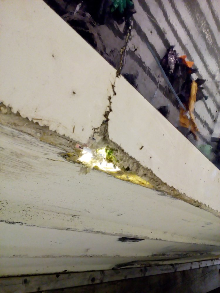

Etter 20år med glassfiberstøping, så har ikke skadene mine løsna igjen i allefall. Jeg starter alltid med den minste lappen og avslutter med den største. Men vi har jo ett orakel her inne nå det gjelder støping. Fasiten får vi av @Knude

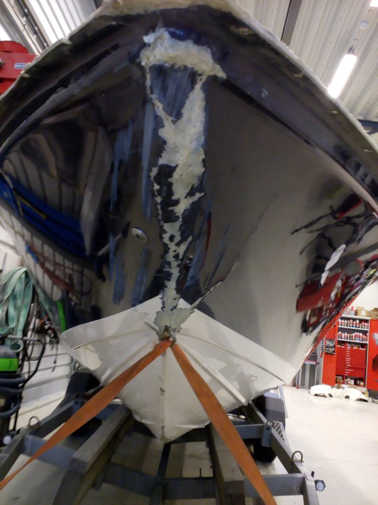

@Eikatakk for denne forklaringen! Jeg opplevde sist sesong at to dårlig utførte reparasjoner på mitt skrog løsnet, og det holdt på å gå helt galt. Disse var gjort med største duken først, og denne var likegodt lagt helt ut på gammelt bunnstoff :headbang:
Hele «kaka» løsnet i ett jafs. Dette hadde vært unngått med minste biten først, er min teori.

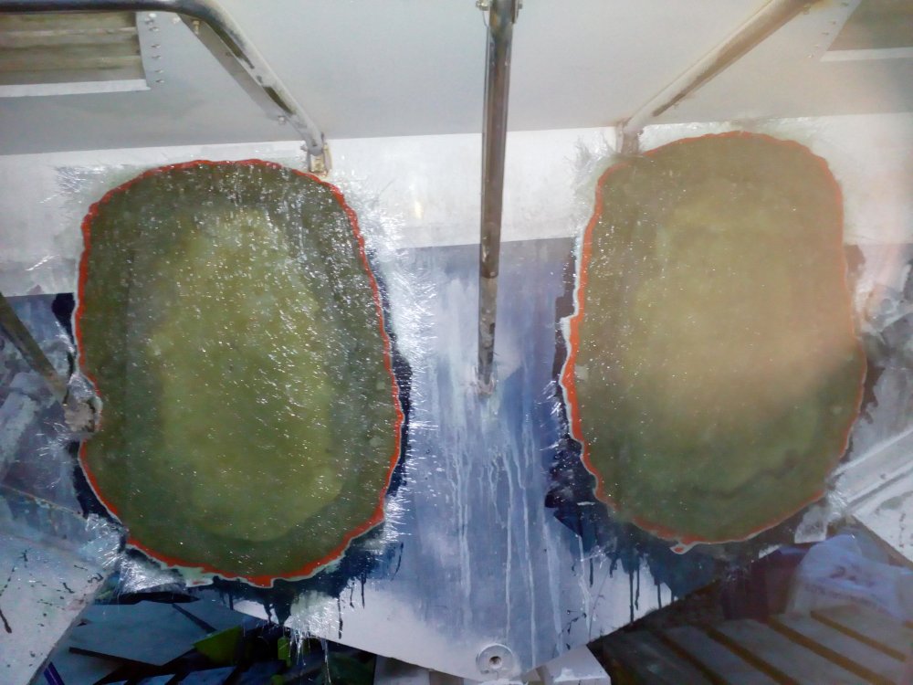

Det siste store støpe prosjektet jeg satte igang med er det under her. Den er nå ferdigstøpt og det er bare "litt" gelcoat arbeid igjen

Har tenkt på det noen ganger, men det hadde blitt svært mye greier. Bare siste uka så har jeg støpt og tatt gelcoat arbeid på 10 forskjellige båter og det er kansje ikke alle som hadde blitt like fornøyde hvis de kjente igjen båten sin i en sånn tråd

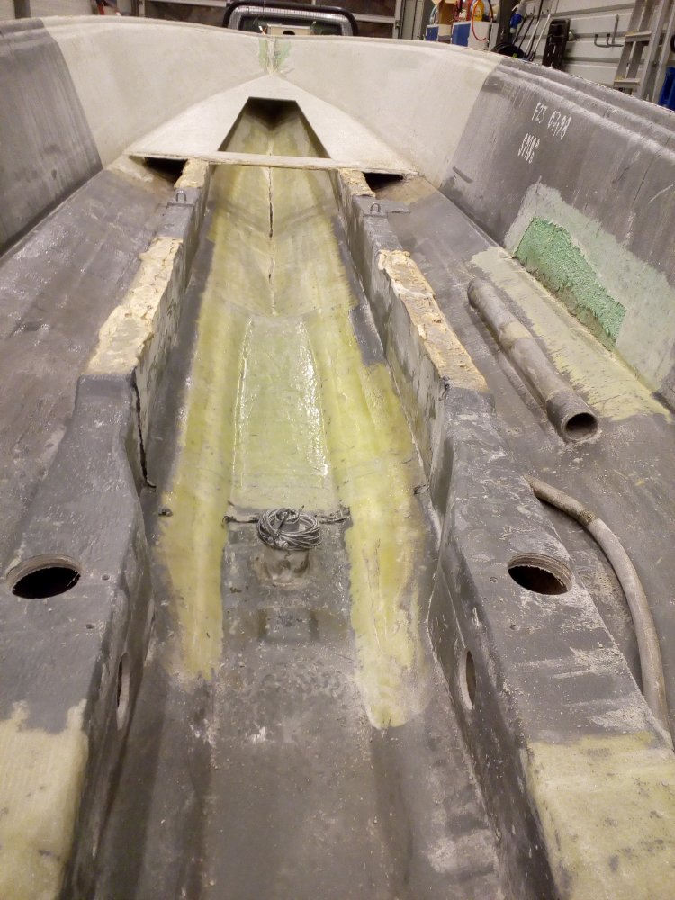

Siste 3-4ukene har jeg vel fått brukt opp 100kg polyester :) akuratt nå holder jeg på med hydroliften over, ombygging fra dobbel installasjon til singel i en sunseeker, bygger nytt akterspeil i en musling 430 som skal få 115hk, holder på med den ene katamaranen min også skal jeg se på en stor skade på en fjordling til uka. Var det noen som sa det var påskeferie nå snart? Trur ikke jeg merker noe til den ferien
Bare å skjære hull i tunellen det, så støpe det sammen igjen etterpå. Men det er kansje ikke alle som setter en kutteskive i båten frivilligt
Den jeg holder på med nå, skal fortsatt ha tunellen, men der har vi støpt inn knestøtter i tilegg til nye plater i akterspeilet. På min musling som jeg har dradd enda litt lenger, så er tunellen tetta igjen, så har jeg fellt tank, batteri, lensepumpe ned i tunellen og midtsentrert alt. Har vært litt nazi med tanke på vektfordeling og tyngdepunkt
Men epoxyprimer bruker jeg kun under vannlinja før bunnstoff. 99.9% av båtene jeg jobber på er støpt med polyester, så da holder jeg meg til det. Jeg skjønner virkelig ikke den epoxy fetisjen som det virker som mange på forumet her har.

Går fra 2stk 290drev til ett dph.
Her er platene støpt sammen og satt på plass, sparkla rundt platene sånn at det blir "hel ved" også er det støpt 6 lag på hver side
Innvendig så lager jeg 2 nye motorfester med en knestøtte opp mot hver av de gamle 290 hullene. Jeg kjenner eieren godt og vet åssen han kjører, så er bare og lage noe som tåler juling

Men nå handla den tråden her om støping, så vi får snu diskusjonen inn på det igjen. Jeg står fortsatt ved at man begynner med liten lapp og fortsetter med større og større.

Kan det være forskjell på teknikken avhengig av om man bruker polyester eller epoxy? West system bruker epoxy med «filler» for å jevne ut topplaget. Da får du en sterk binding i «vollgraven».
Uansett hvordan du gjør det er det i allefall avgjørende at forarbeidet er gjort omhyggelig, så vedheften blir god. Med det lille hullet du skal fikse spiller det nok en mindre rolle hvilken teknikk du bruker, det holder nok lenge uansett så lenge forarbeidet er bra:)

Ved bruk av polyester og csm fiber: minste lappen først og største sist. Dette for å forsegle enden på fiber i laget før. Dette er marginalt ved bruk av csm . Dette fordi når emulsjon (det som limer sammen fiber) er løst opp vil du ha en grøt av enkle fiber som ligger tilfeldig i laminatet
Ved bruk av en sydd/vevet fiber Da er det enda viktigere å forsegle alle ender i fiber fordi at lagene ikke går på samme måte inn i hverandre men limes sammen kun av resin. Man vil få mange steder som kan gi en fremtidig delaminering. De som opplever at det løsner er fordi det legges fiber ut over slipt skade å det blir feil  uansett rekkefølge.
Epoxy å tynn vevet fiber: Samme fremgangsmåte men ofte siste lag etter nedslipning siden epoxy ikke er på langt nær så "klebelig" så det ofte blir mere sprikende ender i avslutningen av fiber.
Den aktuelle reparasjonen er ensidig? Ikke mulig å laminere på baksiden ser det ut som. Da bør det enten lages en støpt fiberplate som festes på innsiden som blir en del av laminat , eller en veldig slak utslippene (stor flate)
Husk at dette blir nesten uten kjemisk binding / lenke kjede. Bare liming mot gammelt laminat.
Jeg var overbevist allerede etter første bilde av glassfiberskade. Imponerende!
